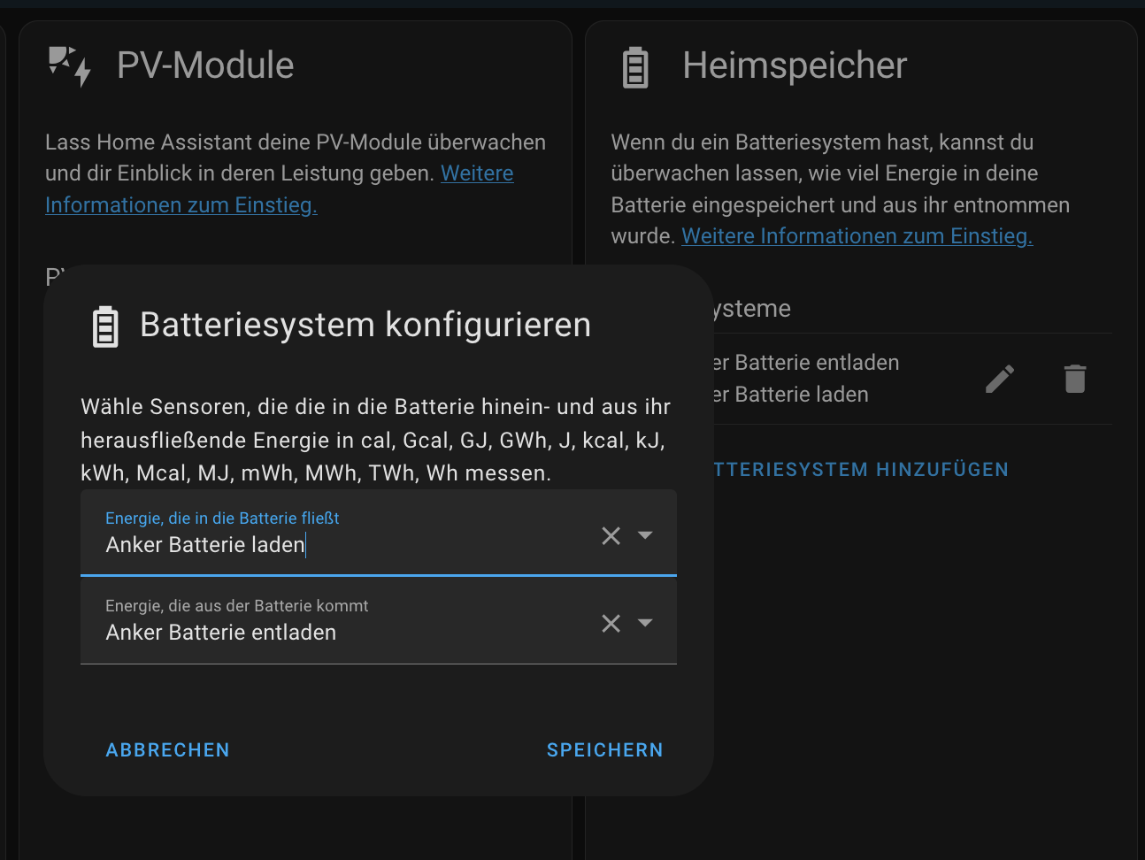

Hallo Leute, da wir jetzt das oben genannte Balkonkraftwerk haben würde ich im Energydashboard gerne auch unter Heimspeicher irgendwie das Batteriesystem mit einfügen. Bevor ich jetzt Tage lang rumprobiere.
Evtl hat das ja zufällig schon einer geschafft?

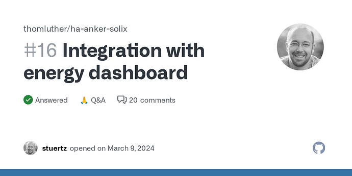

Über einen zweit Account (könnte aber auch den Haupt ACC nutzen)stehen diese Sachen zur Verfügung
Schaue mal hier, dass ist genau was du suchst:
Hier das ganze nochmal mit google-translator auf Deutsch.

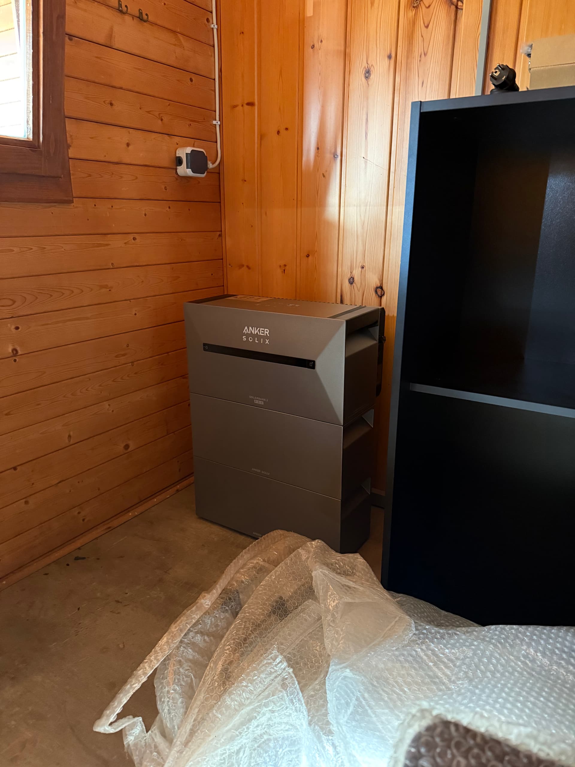

Das Teil ist doch schon da. Leider dauert es noch über eine Woche bis wir die Panele aufs Dach machen😉
Stimmt ja, habe ich schon wieder vergessen gehabt… :wink: Dann viel Spaß beim Aufbau und er Einrichtung. :+1: :slight_smile: Knappe 5kWH Speicher ist doch wirklich schon top!

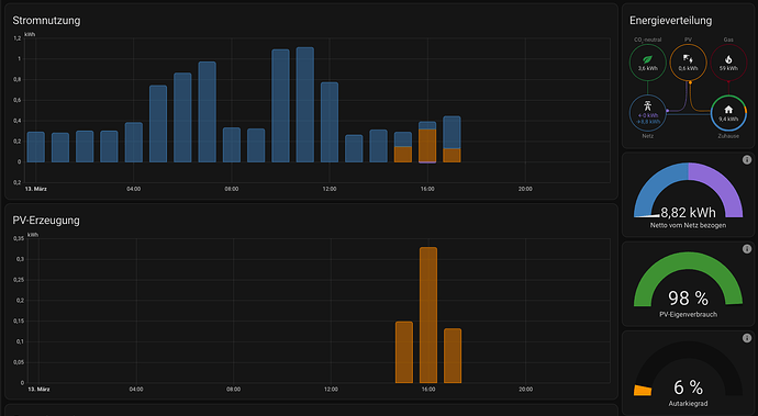

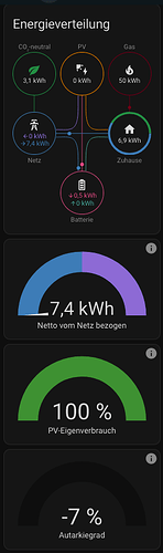

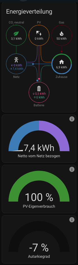

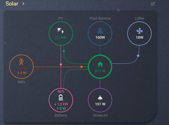

Doch noch nicht so ganz .
Bei Zu Hause wird der Wert abgezogen die die Batterien aufgenommen haben.
Beim Autarkiegrad wird es auch nun anders berechnet :face_with_peeking_eye::man_shrugging:t2:
Der Autarkiegrad ist schon korrekt, es wurde ja mehr Energie aus dem Netz bezogen als du letztendlich im Haus verbraucht hast. Daher der Minuswert.
Woran das jetzt liegt, gute Frage.
Hast du Leistung aus der Batterie bezogen oder wurde nur geladen? Laut Batterie Anzeige wurde nur geladen, insofern müsste bei Haus dann auch 7,4kWh stehen. Wenn die Leistung noch dazukommt, müssten 7,9kWh unter Haus stehen.

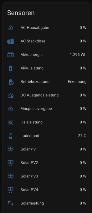

Wie hast du die Sensoren im Energiedashboard angelegt? Dort findet ja eigentlich die Berechnung der power-flow-card statt.
Was sagen die angelegten Sensoren in den Entwicklertools, passen die zu den Werten der power-flow-card?
Wären meine ersten Anhaltspunkte.

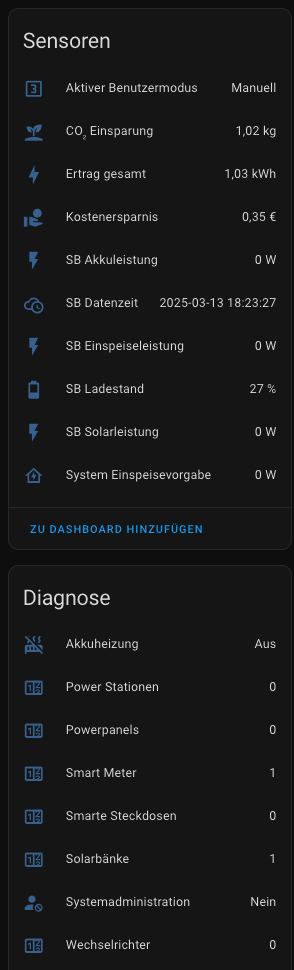

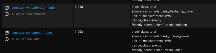

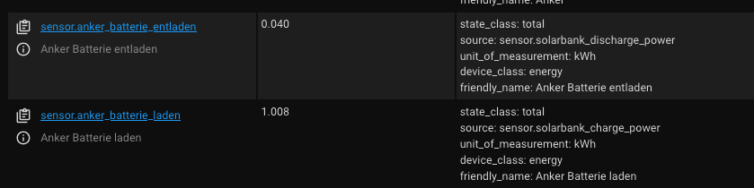

Dann noch 2 Interalsensoren angelegt die das ganze als kWh sammeln.

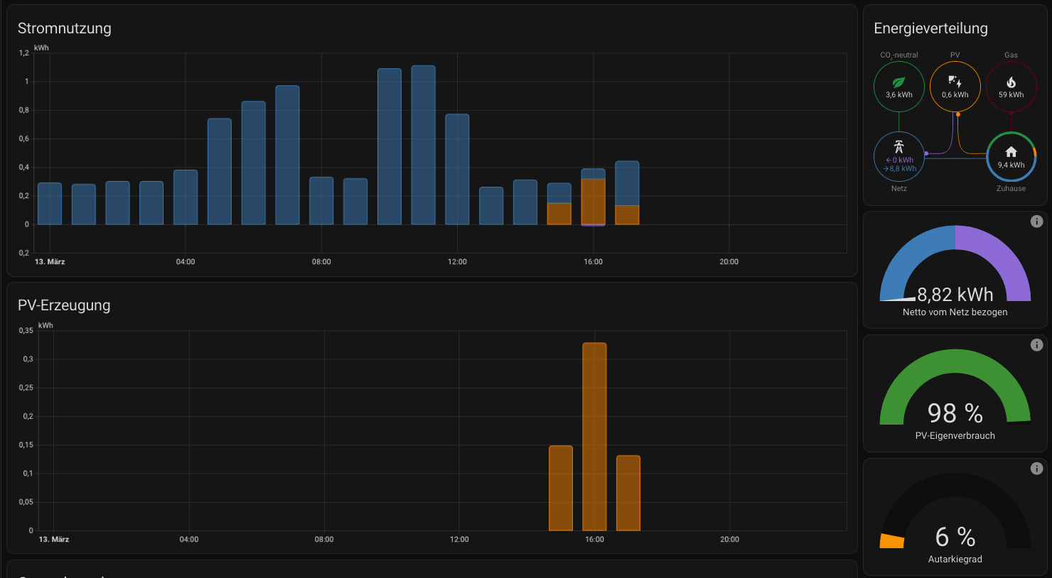

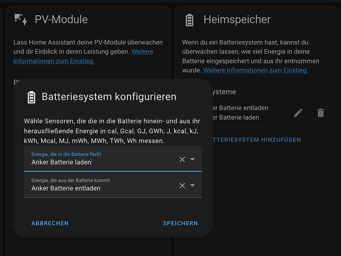

So habe ich es dann in Dashboard eingefügt.

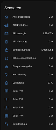

in den Entwickler Tools zeigt es mir so an

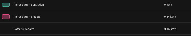

Wieso wird es im Energie Dashboard unter Quellen mit einem minus angezeigt?:thinking:
Hi, war heute den ganzen Tag unterwegs und gleich geht es noch weiter… Oh man…
Na das sieht doch schon einmal nach einem Ansatz aus. HA berechnet einen Input im Energiedashboard soweit ich weiß immer als negativen Wert, ist ja bei der Netzeinspeisung auch so, obwohl ein positiver Wert im Sensor steht und hinterlegt ist. Bei Batterie entladen muss aber ein positiver Wert stehen, so dass dieser dann zum Stromverbrauch hinzuaddiert wird.
Ja das stimmt , ist bei mir auch so. Wäre natürlich schön wenn das laden in die Batterie da nicht mit einfließen würde. Das würde es etwas übersichtlicher machen.

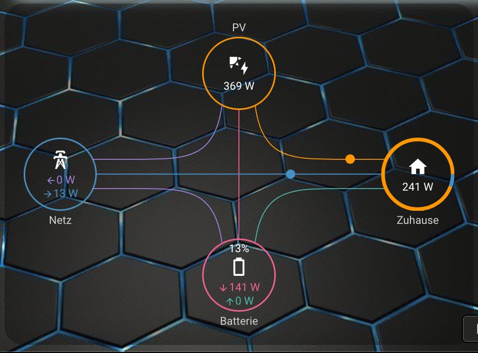

Hat jemand die Power Flow card plus mit Speicher am laufen?
Habe eine Anker Solix 2 AC sobald ich diese einbinde stimmt der Haus verbrauch nicht mehr.

Hi, wo bindest du sie denn ein? Im Energiedashboard? Habe meinen Speicher dort unter Heimspeicher hinterlegt. Die Werte für Ladung und Entladung sind dabei beide positiv und werden dann korrekt im Power Flow berücksichtigt.

Sobald ich den Speicher dazu nehme wird der Hausverbrauch falsch berechnet.

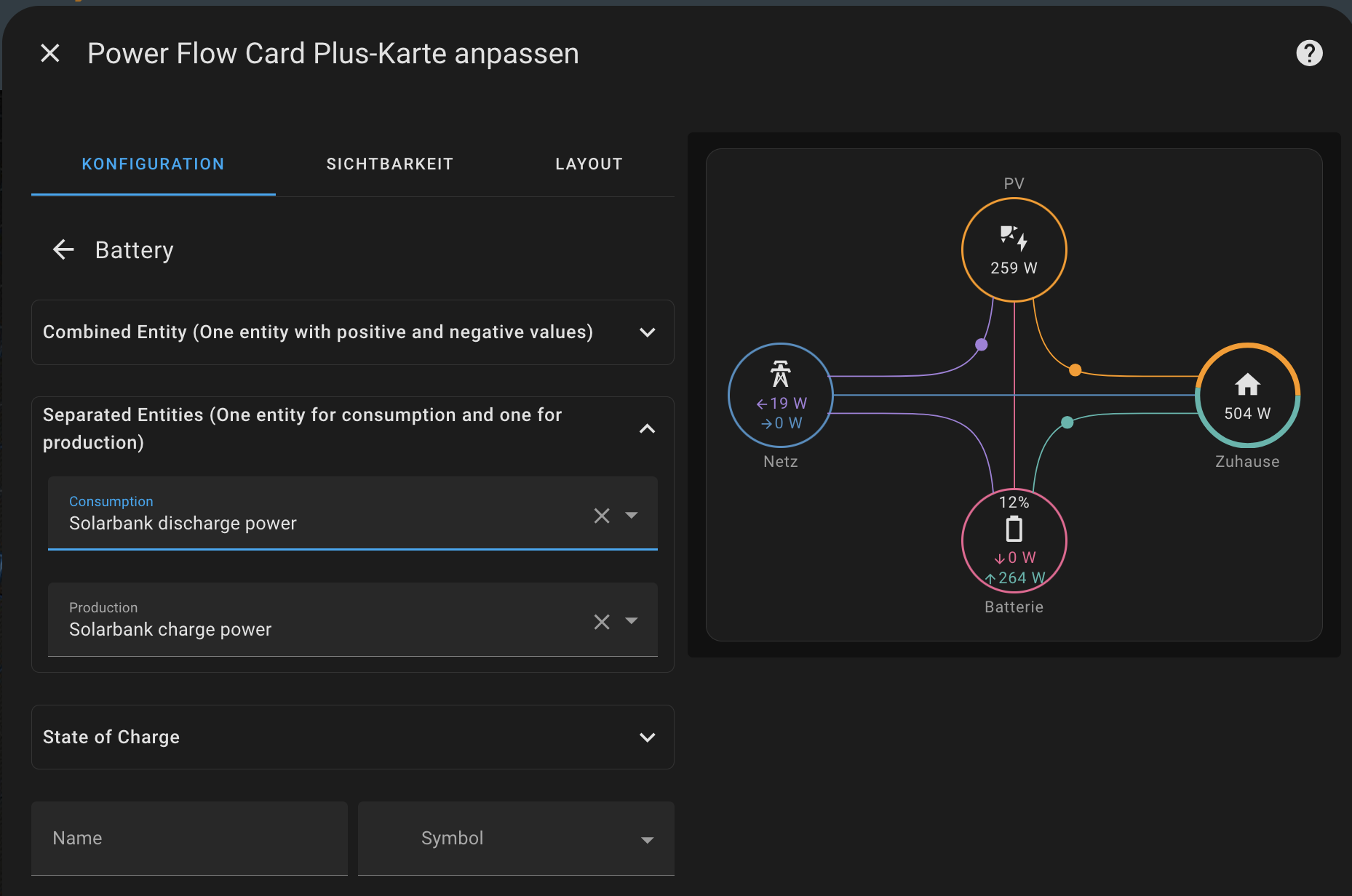

Ich musste die Entität Akkuleistung aus der Anker Integration nehmen damit es funktioniert. Nachteil, der Wert wird (glaube ich) nur alle 5 min aktualisiert
Sorry so passte es doch nicht. Habe die Karte nicht in gebrauch, nur mal schnell getestet. So klappt es jetzt bei mir.
