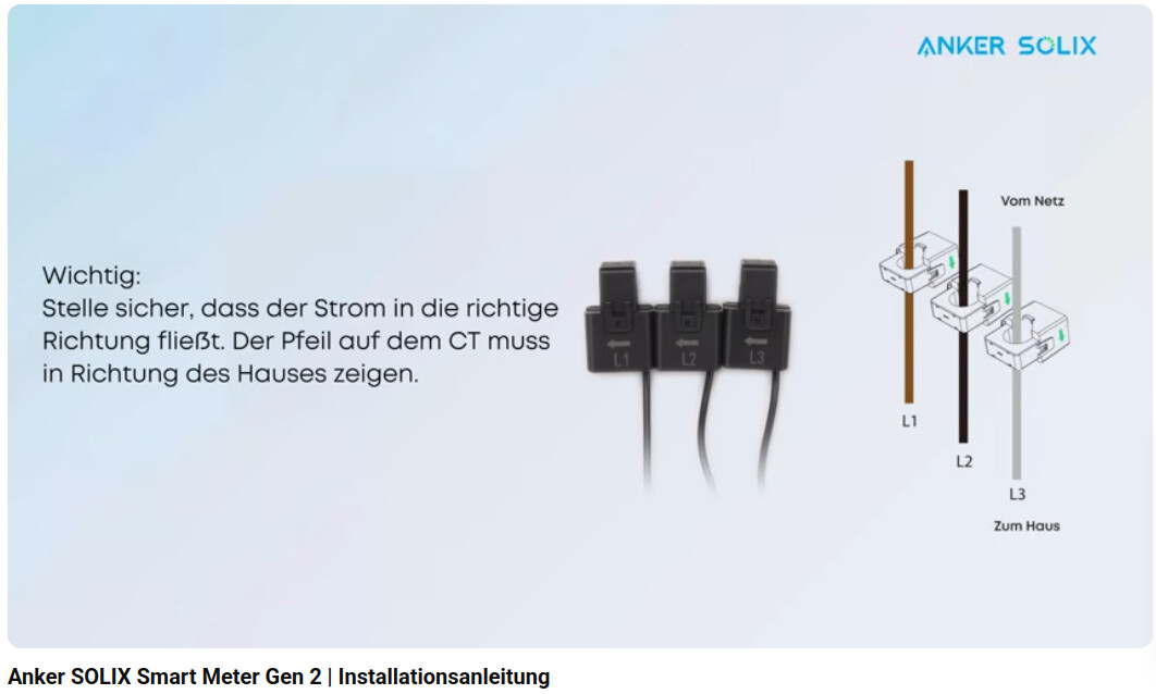

Wenn ich mir hier das Video ansehe, heißt es die Pfeile müssen zum Smart Meter schauen und nicht zum Netz! Das SmartMeter hat auch eine vernünftige Verbindung zum Empfangsgerät?
Wandeler mit Pfeil zum Netz in der Anleitung steht Wandler zum Haus. Der Kunde hat aber den schmalen also gen 2.
Wandler werden aber die selben sein! Sonst einfach den Wandler aufmachen und umdrehen und schauen ob es dann geht. Ist was für ein zwei Minuten dann hat man das getestet.
Da steht aber hier was anders beim Gen2 „Pfeil vom Netz zum Haus“ Habt ihr auch das SmartMeter vor dem RCD rein geklemmt und nicht nachher, sonst stimmen die Werte auch nicht. Und auch die Phasen L1 L2 L3 vom SmartMeter zum LS richtig, nicht das dort die Phasen vertauscht sind. Einfach mal alles mit einen Duspol durchmessen ob die Phasen stimmen.
Die Zangen sind direkt nach dem Hauptzähler. Das Bild was du hast kenne ich. Der chef hatte sie erst falschrum drinne die habe ich dann gedreht wie am Bild. Wir verbauen die Ankerkisten vielleicht 2-3 mal im Jahr. Ich fahre morgen zum Kunde und guck mir das noch mal an. Wollte halt nur vorher wissen wie ihr die eingebaut habt also da wo die Anlage läuft wie rum die Wandler drinne sind.
Es gibt auf der Anker HP auch die Anleitungsvideos dazu, von da auch das Bild war. Als Firma müsste man schon so weit sein, wenn man die auch nur 2-3 mal im Jahr einbaut, dass das dann auch passt. Bin mir nicht mal sicher ob du auch Ausgebildeter Fachmann bist und das überhaupt machen darfst oder eure Firma das machen darf. Den so Wandler werde auch bei vielen anderen SmartMeter verwendet und das dürfte für einen Fachmann kein Problem sein die richtig einzubauen.
Du kannst natürlich Fragen und es sollte auch kein Angriff gegen dich sein. Aber wenn halt gewerbliche Leistung angeboten wird, gehen wir als Forum auch davon aus, dass hier Erfahrungen da sind.
Wie schon gesagt: Einfach die Wandler noch einmal kontrollieren, dass die richtig sitzen und auch korrekt am Smartmeter angeschlossen sind. Am Zähler selbst mal den Verbrauch gegenprüfen und auch mal die App mal schließen und wieder öffnen, nicht, das hier was klemmt.
