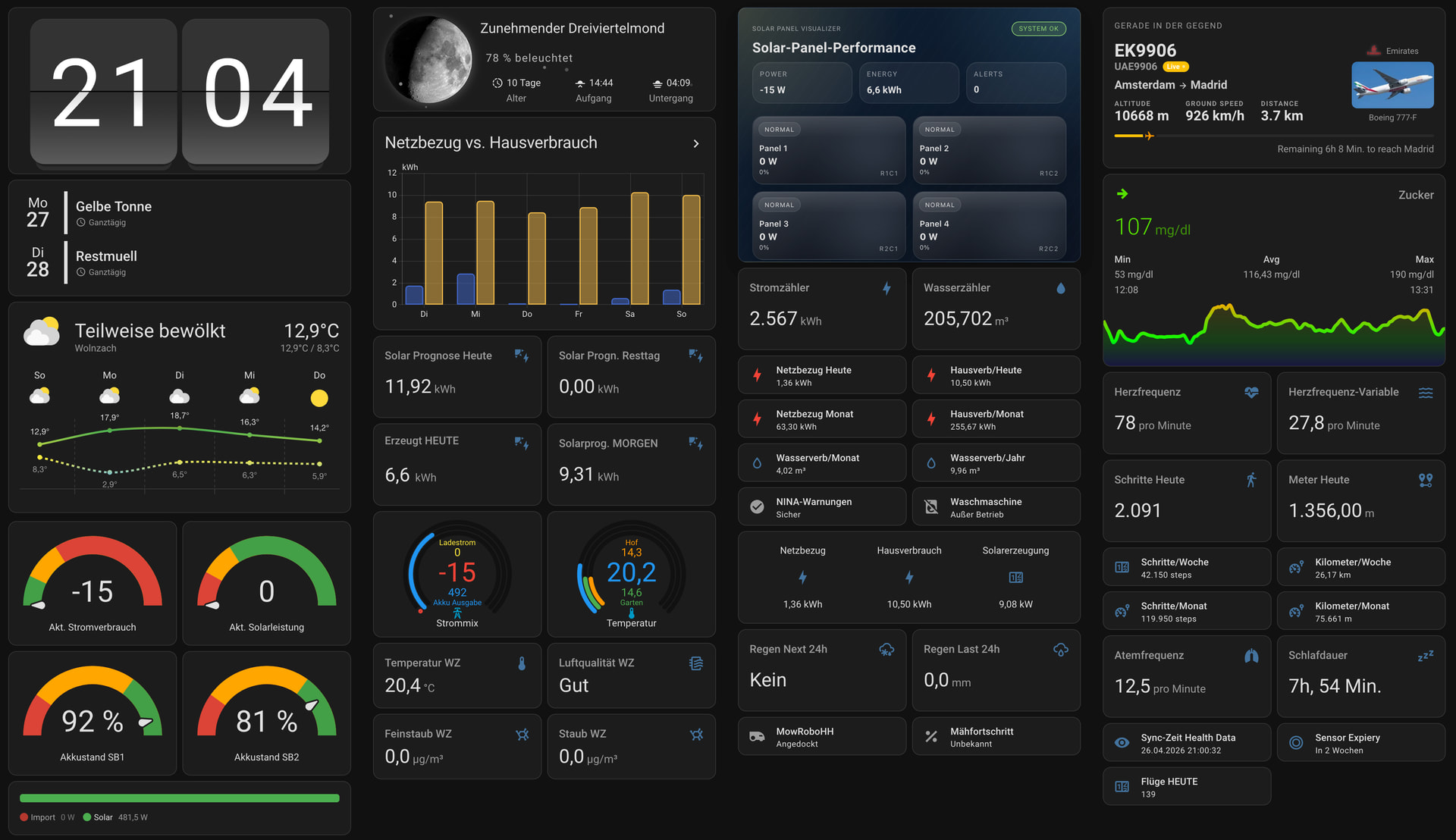

Der Teilnehmer möchte sicherlich sowas, wie ich in meinem Screenshot haben (Netzbezug vs. Hausverbrauch). Das ging bei der Solarbank 2 Pro und der Anker HACS Integration relativ einfach.
Die Anker Official Integration bietet die Entitäten so nicht an, die HACS Integration kann mit der SB 4 nicht vollständig umgehen. Daher muss das mal jemand noch basteln :wink: Ich hab’s versucht, aber irgendwann war’s mir dann egal, denn wichtig ist ja nur, was ich vom Netz beziehe…

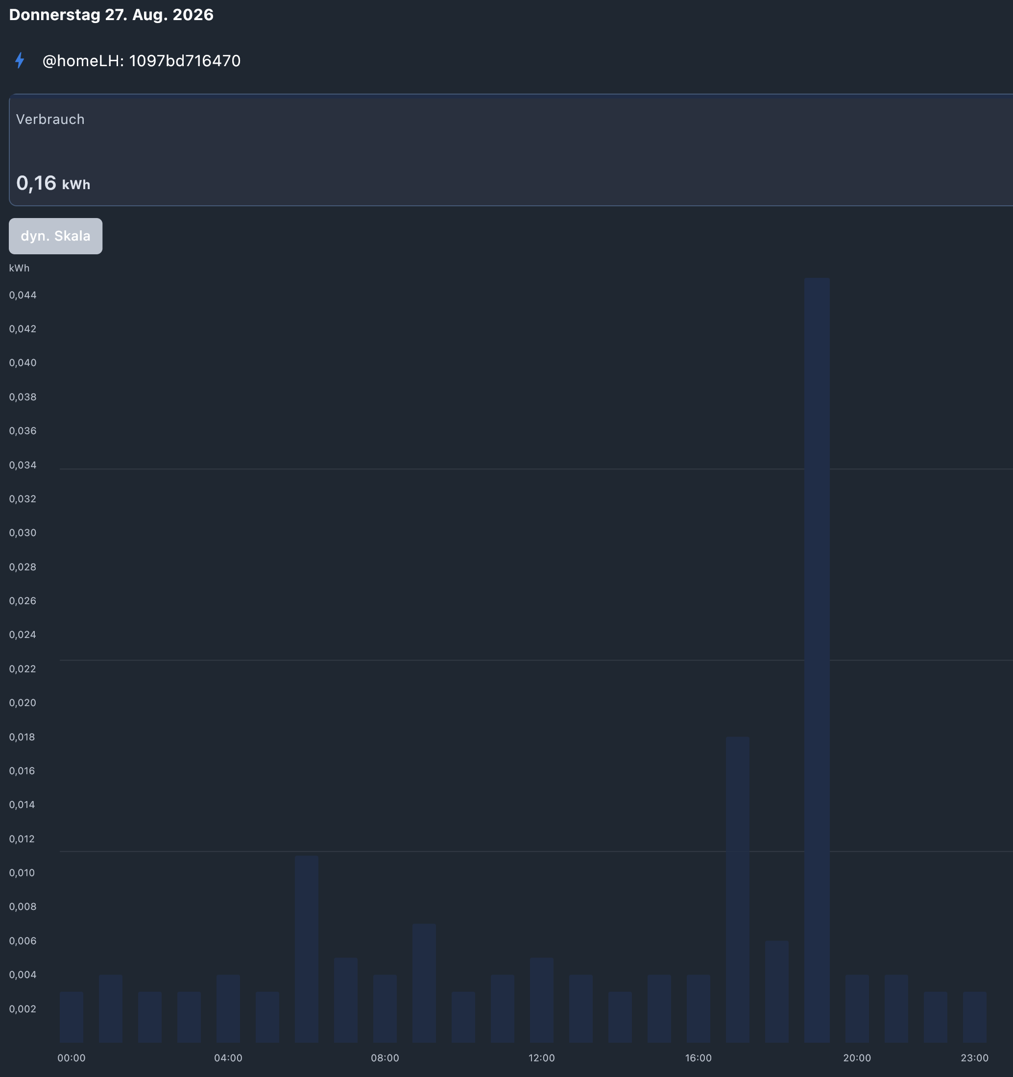

Er hat keinen Zugriff auf die App-Daten und die Anlage. Ich schätze mal, er hat die Anlage nicht mit der Anker Installateurs-App eingerichtet, sonst hätte er Zugriff darauf. Ansonsten sind die Werte eben Null (aktueller Stand für den heutigen Tag bei mir: 0,043 kWh), weil eben nix beezogen wurde…

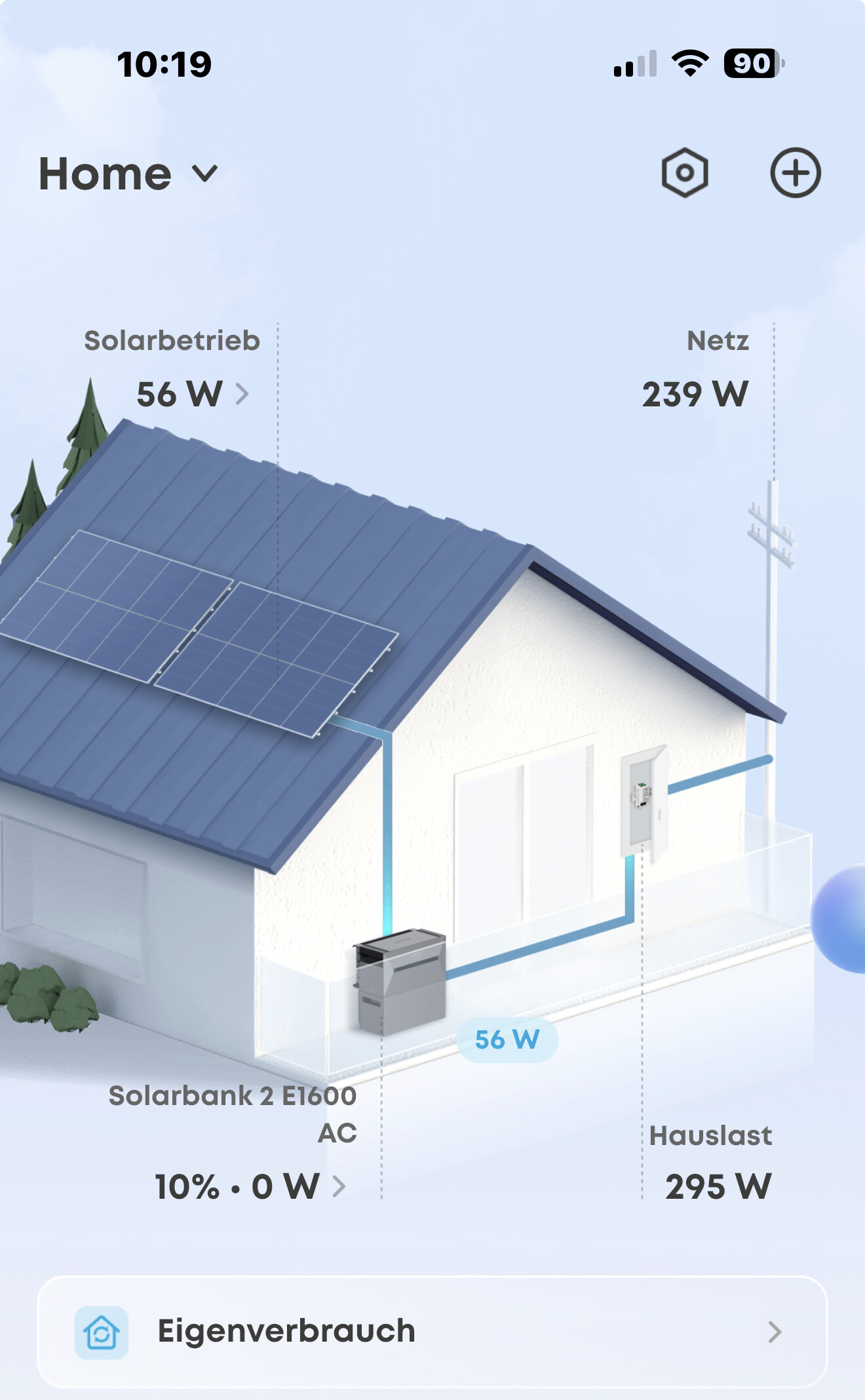

Ja, da stimme ich dir zu. Siehe Anlage. Wenn der Smartmeter in der App korrekt verbunden ist, sollte es so aussehen. Anschließend kannst du mit ein paar Helfern die korrekten Werte abgreifen, wie bereits beschrieben.
Dann sieht das doch gut aus. Das heißt, die Vermutung von @mafe68 zu den vertauschten Klemmen beim Smartmeter, könnte richtig sein. Aber wenn man sowas als Firma macht, sollte man doch eigentlich wissen, wie das funktioniert oder?
