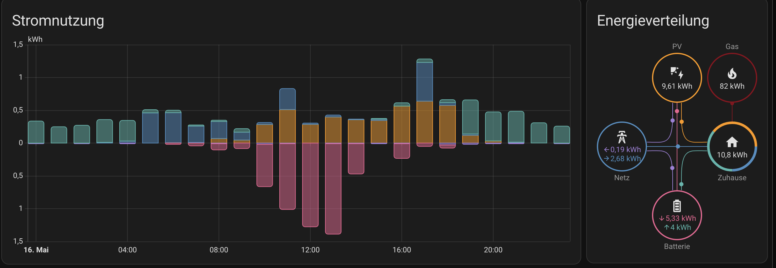

Sind diese Ausreisser auch der Grund, dass meine Daten in der App und in HA nicht gleich sind? Zu geschätzt 98% hab ich die gleichen Daten. Aber halt nicht zu 100% da springt mein innerer Monk gerade im Kreis. Als Beispiel habe ich in der Anker App stehen, dass ich gestern 5,5kWh Solar erzeugt habe. In HomeAssistent steht, dass es 5,7kWh gewesen wären.
Das liegt denke ich eher am Aktualisierungsintervall von min. 60 Sekunden. In so ner Minute passiert halt gerade bei wolkigem Himmel einiges.
Hallo Thomas, es stimmt ja nicht nur die Solar Produktion. Alle anderen groĂźen Werte sind auch nicht gleich!
Die kommen ja alle aus der Cloud. Du musst dir ja nur mal an nem Wechselhaften Tag die App für ne Minute ansehen wie oft sich da jeder Wert ändert.
Darum schaue und vergleiche ich auch die summierten Werte von „gestern“. Nicht die aktuellen, oder live Daten. Das es hier Unterschiede gibt ist klar. Aber die summierten von vergangenen Tagen sollten doch in HA und der Anker App gleich sein, oder nicht?
Warum denkst du dass sie das sollten? HA bekommt nur alle 60 Sekunden einen neuen Wert von Anker. Das ändert sich auch am nächsten Tag nicht und die „summierten“ kWh werden ja auch aus den W die nur alle 60 Sekunden aktualisiert werden errechnet.
Die App aktualisiert auch nicht live die Gesamtwerte der produzierten Energie.
Bei 2 unterschiedlichen Taschenrechnern sollte das Ergebnis gleich sein.
Mich interessieren eigentlich nur die summierten Werte, damit ich mit diesen eine Tabelle anlegen kann. Wenn ich aber auf 2 Systemen schaue und 2 verschiedene Werte habe, irritiert mich dies doch sehr.
Gegen eine solche Beratungsresistenz komme ich einfach nicht an. Home Assistent arbeitet nur mit den Werten die es von der Cloud bekommt. Die App ändert sich im Sekundentakt. Die Cloud übermittelt KEINE Werte im Nachhinein an Home Assistant! Home Assistant rechnet mit den „schlechten“ Werten die durch die Benutzerdefinierte Integrationen alle 60 Sekunden bekommt!
Also:
Die App zeigt an Solarerzeugung: 5,56kWh
HA zeigt an: Solarerzeugung: 5,81kWh
Stromnetzdaten in der App 1,98kWh
Stromnetzdaten in HA: 1,85kWh
Wenn man keine Argumente hat, wird man blöd, gell?!
Ich habe Argumente, die ich mehrfach vorgebracht habe nur du möchtest sie gefühlt nicht verstehen. Schau dir doch bitte mal deine App an. Da ändern sich die Werte sekündlich! Schau dir direkt daneben HA an. Da ändern sich die Werte alle 60 Sekunden. Die App rechnet die kWh Werte mit ihren sekundenaktuellen Werten und überträgt diese NIE nach HA. HA rechnet mit seinen 60 Sekunden Werten selbst die kWh Werte und gleicht diese NIE mit der Cloud ab. Genauer kann man es nicht erklären!

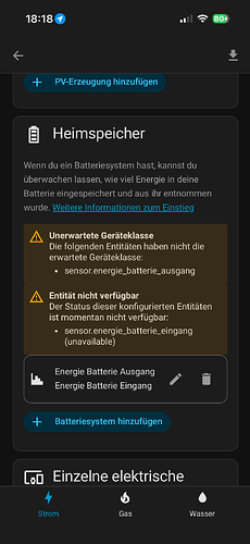

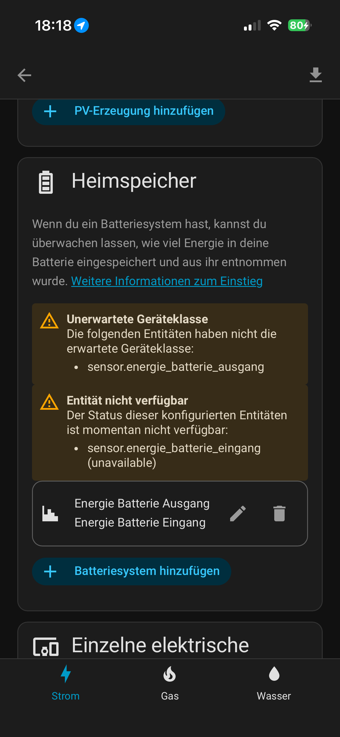

Schöne guten Abend,
ich bin noch relativ neu, was SmartHome und Home Assistant angeht aber die Integration meines Balkonkraftwerk in Home Assistant habe ich (auch dank des YouTube Videos) gut hinbekommen.
Leider ist mir heute eine Fehlermeldung im Energie Dashboard unter Batteriespeicher aufgefallen.
Hat dir das schon mal jemand und .hätte vielleicht einen hilfreichen Tipp für mich?
GruĂź JAK
