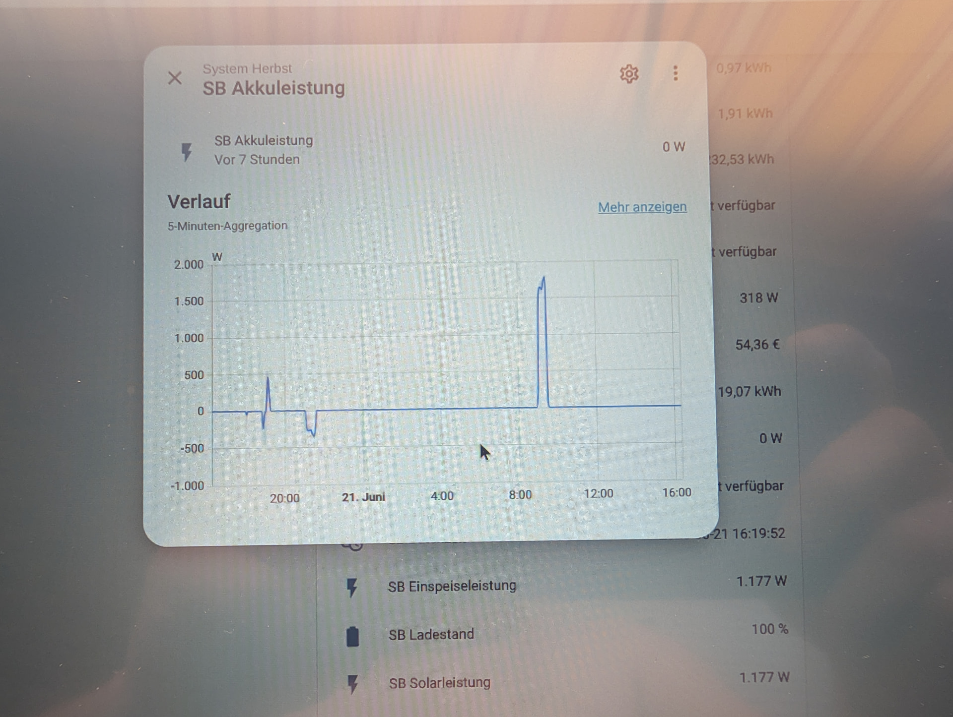

Vielleicht bin ich ja hier richtig, denn ich habe auch eine Frage zu bestimmten Werten in HA bei meinen Anker Solix System.
Ich habe:
1x Power Dock
1 x Solarbank 2 Pro mit einem Erweiterungsspeicher
2x Solarbank 3 Pro
+Smart Meter
als System angelegt und nach Anleitung von Steuer dein Leben Templates und Integralsensoren angelegt.
Alle Werte kann ich in HA in der Übersicht auch sehen und die ändern sich auch logischerweise alle bis auf den Sensor SB Akkuleistung.
Der steht fast immer bei 0 Watt obwohl in der Anker App in oder aus der Batterie Energie fließt.
Mit alle paar Stunden zur sich an Sensor was.
Was kann das sein? Alle anderen Werte ändern sich entsprechend wie in der App.

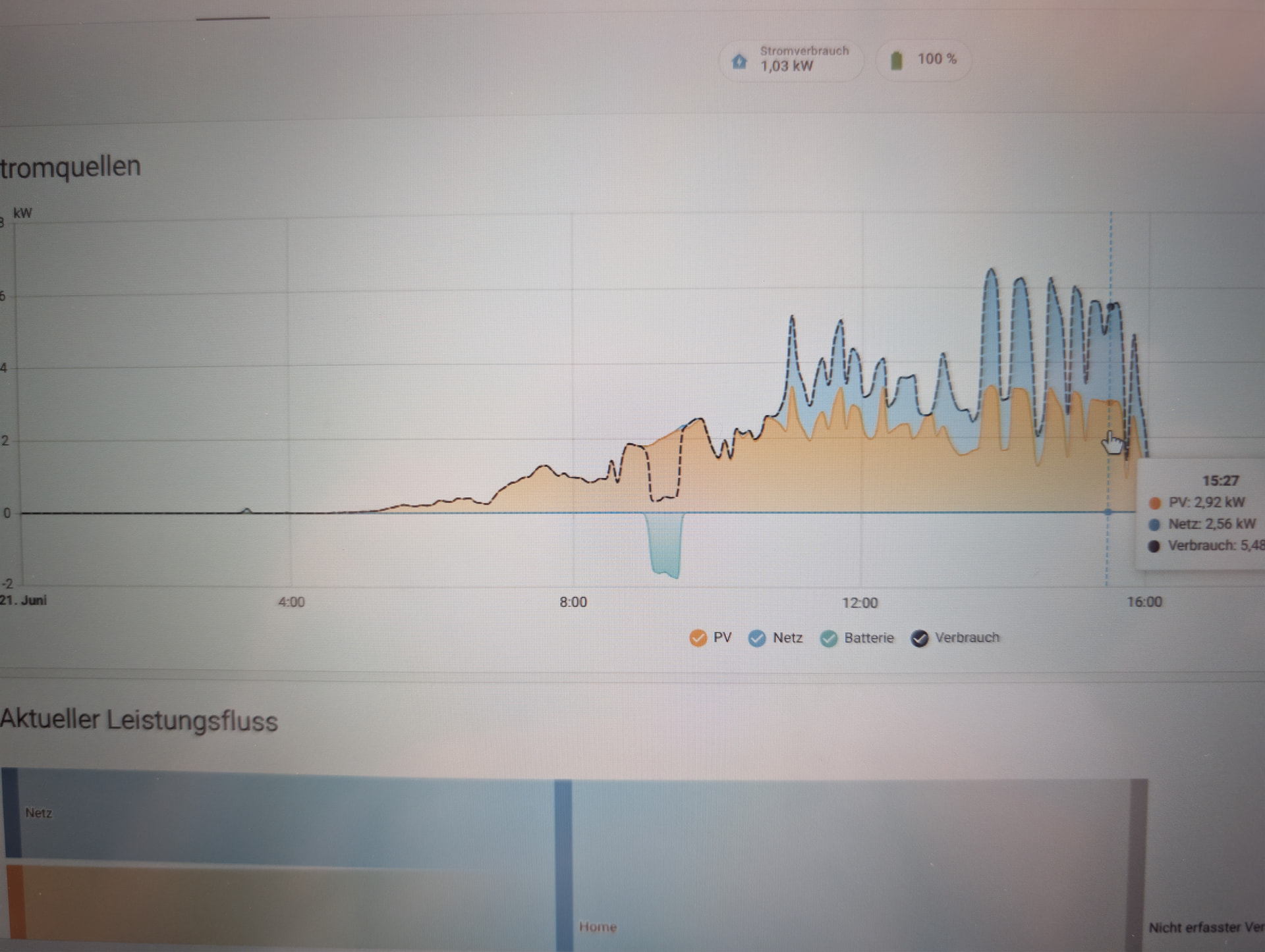

Und ich finde das Diagramm für die Stromquellen nicht wirklich sinnvoll.
Die Verbrauchslinie verläuft ja viel zu hoch und scheint die Summe aus PV und Netz zu sein. Gehört das wirklich so? Ich meine das war, als ich noch kein Power Dock und nur eine Solarbank hatte, anders dargestellt.
Bitte um eure Hilfe.
