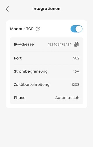

Da die X1 über Modbus TCP verfügt, habe ich dieses freigeschaltet und ein wenig ausprobiert.

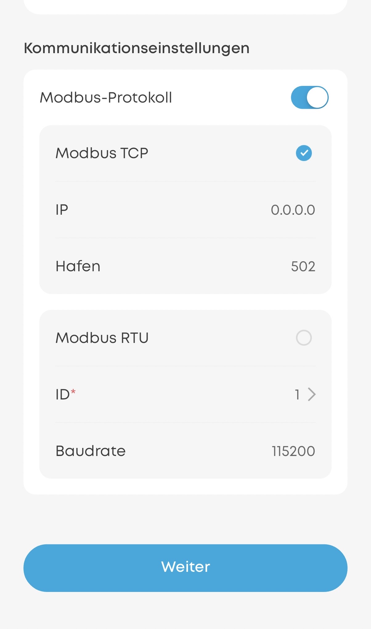

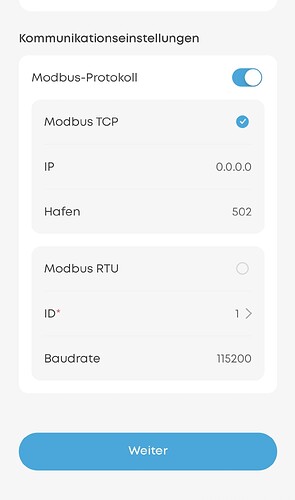

wie hast du es geschafft den Bodbus TCP zu aktivieren? bei mir ist die IP auf 0.0.0.0 und lässt sich leider weder ändern noch aktualisieren
Die verwendete IP ist die IP, die dein Router deiner X1 zugewiesen hat
Leider zeigt die App dies immer fälschlicherweise mit 0.0.0.0 an.

Hi, ja ich werde berichten, wenn ich die IP Adresse rausfinde, ich habe mehr als 110 Geräte im Netzwerk :slight_smile:

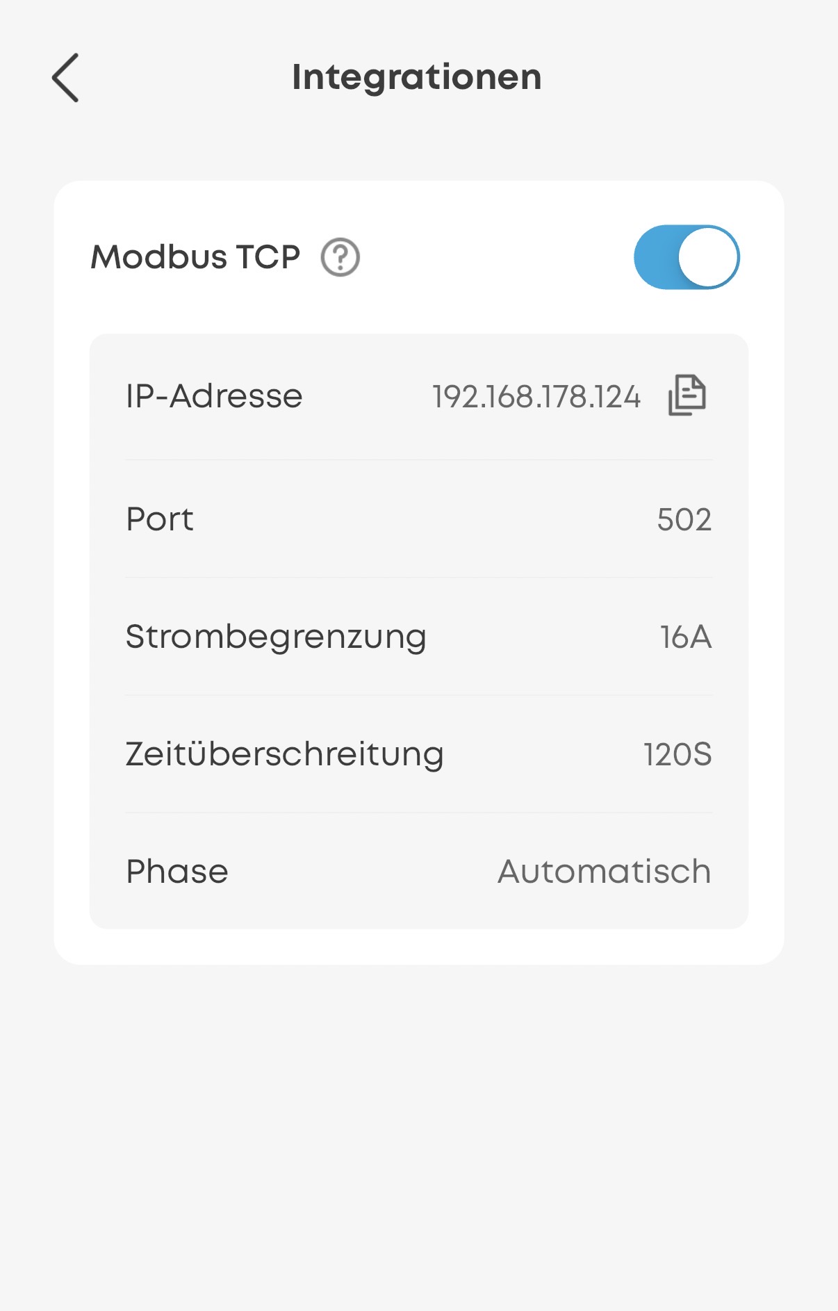

Ich kriege leider keine Verbindung zum X1 über Port 502. Ich habe die Installation und freischaltung des Modbus TCP die letzten 2 Tage mehrmals durchgeführt, Ich habe sogar extra einen Netzwerk aufgesetzt, wo nur der X1 angemeldet ist um die genaue IP rauszufinden. Muss man mehr machen als den Schieber in der App zu aktivieren? ist der Modbus TCP auch über WLAN erreichbar oder nur über Netzwerkkabel?
Auch der EV Charger meldet einen Fehler.
Muss man danach das System neustarten?
Die X1 muss per Ethernet verbunden sein.
Über WLAN funktioniert es nicht.
ach deswegen, danke für den Hinweis.
2 Tage Recherche hätte ich mir sparen können :slight_smile: Anker hätte ruhig darauf hinweisen können in der Anleitung.
Meine V1 habe ich noch nicht eingebunden, gehe aber auch davon aus - das ist dort notwendig sein sollte.
Gib mir gern ein Feedback.
also die X1 ist über Kabel ansprechbar. Ich habe einen Repeater mit einem Netzwerkanschluss daneben platziert, funktioniert sehr gut.
Der EV Charger braucht auch eine Kabelverbindung, sonst reagiert er nicht auf Anfragen an Port 502.

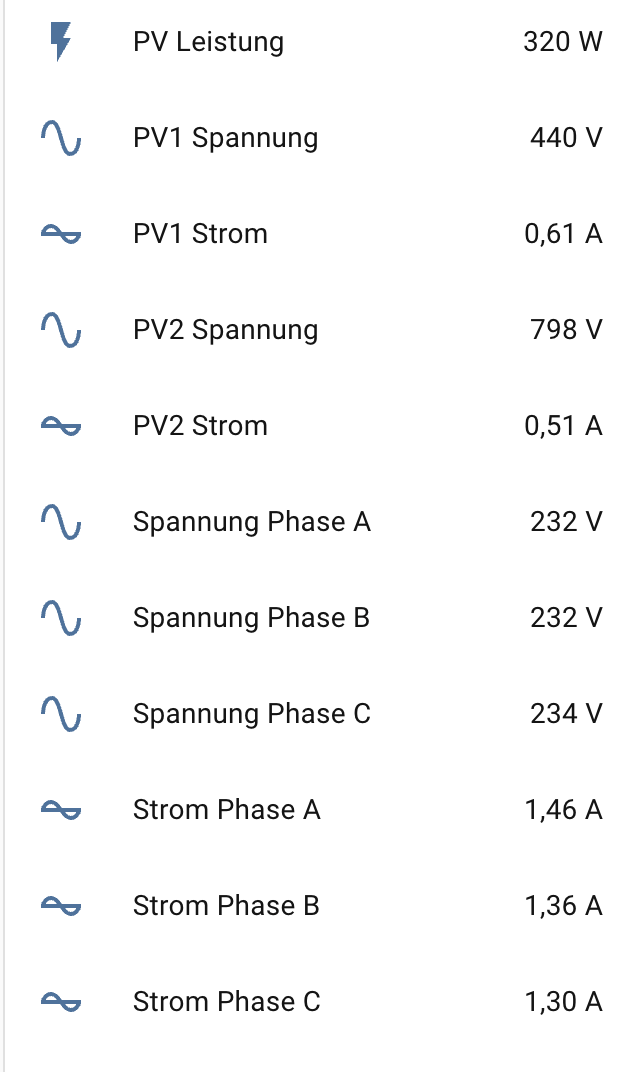

Danke. Ich hab’s mir mal angeschaut.
Mit der Doku hatte ich auch meine Problem mit der Skalierung der Werte.

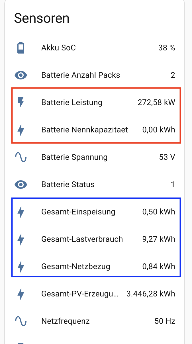

Die bereits in der Integration eingepflegten Sensoren sind aber auch noch nicht alle Korrekt, oder?
Zumindest werden mir d auch teils unplausible Daten ausgegeben.

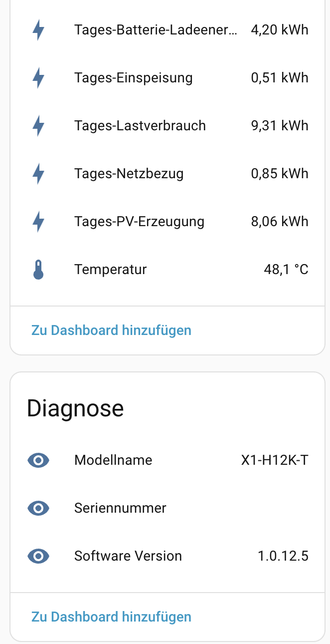

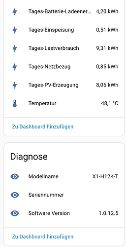

Die rot-markierten stimmen nicht
Die blau-markierten stimmen aber es sind keine Gesamt-xxx sondern Tageswerte.
Der Rest dürfte stimmen, ich habe alle Werte mit der Anker-App verglichen.
Ja genau, dann passt es.
Wie hast du das ganze jetzt korrekt skaliert? Die von Anker bereitgestellte PDF scheint dahingehend ja outdated zu sein. Leider.
Die Skalierung ist im Code unter Gain. Es ist so ein Durcheinander in der Doku und die Zahlen stimmen nicht, mal ist es x10 mal x100, x100 und manchmal x1.
