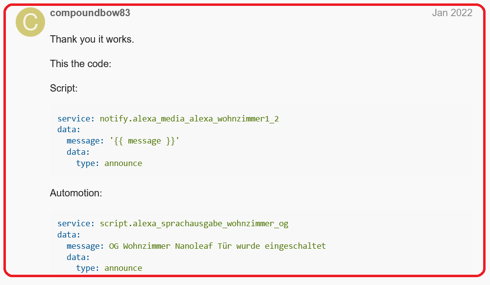

was ich im Netz dazu gefunden habe wäre das hier… aber ich weiß nicht ob es wirklich hilft und wenn ja,… wie und wo ich das script einfüge.
