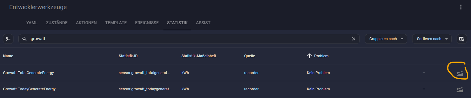

Moin, in den Entwicklertools unter Statisitk kannst du Korrekturen vornehmen.

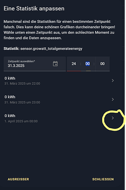

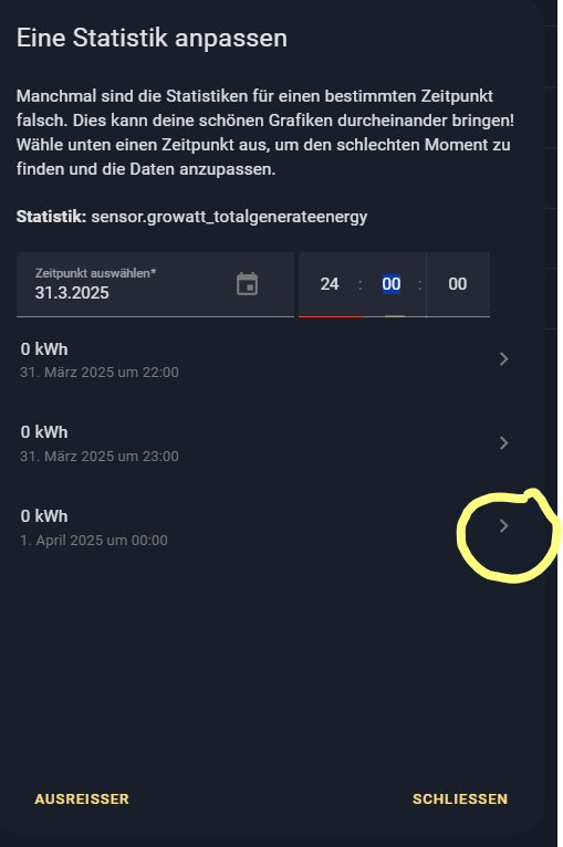

Verstehe ich nicht, wenn dein Zähler jetzt 50 statt wie gewollt 150 anzeigt, dann kannst du doch mit den Statistken den Wert auf 150 zum gewünschten Datum setzen. Dann rechnet er von dort an mit dem Wert (150) weiter.
anklicken, Statistik um 100 erhöhen, weil 50 hast du ja sozusagen schon.

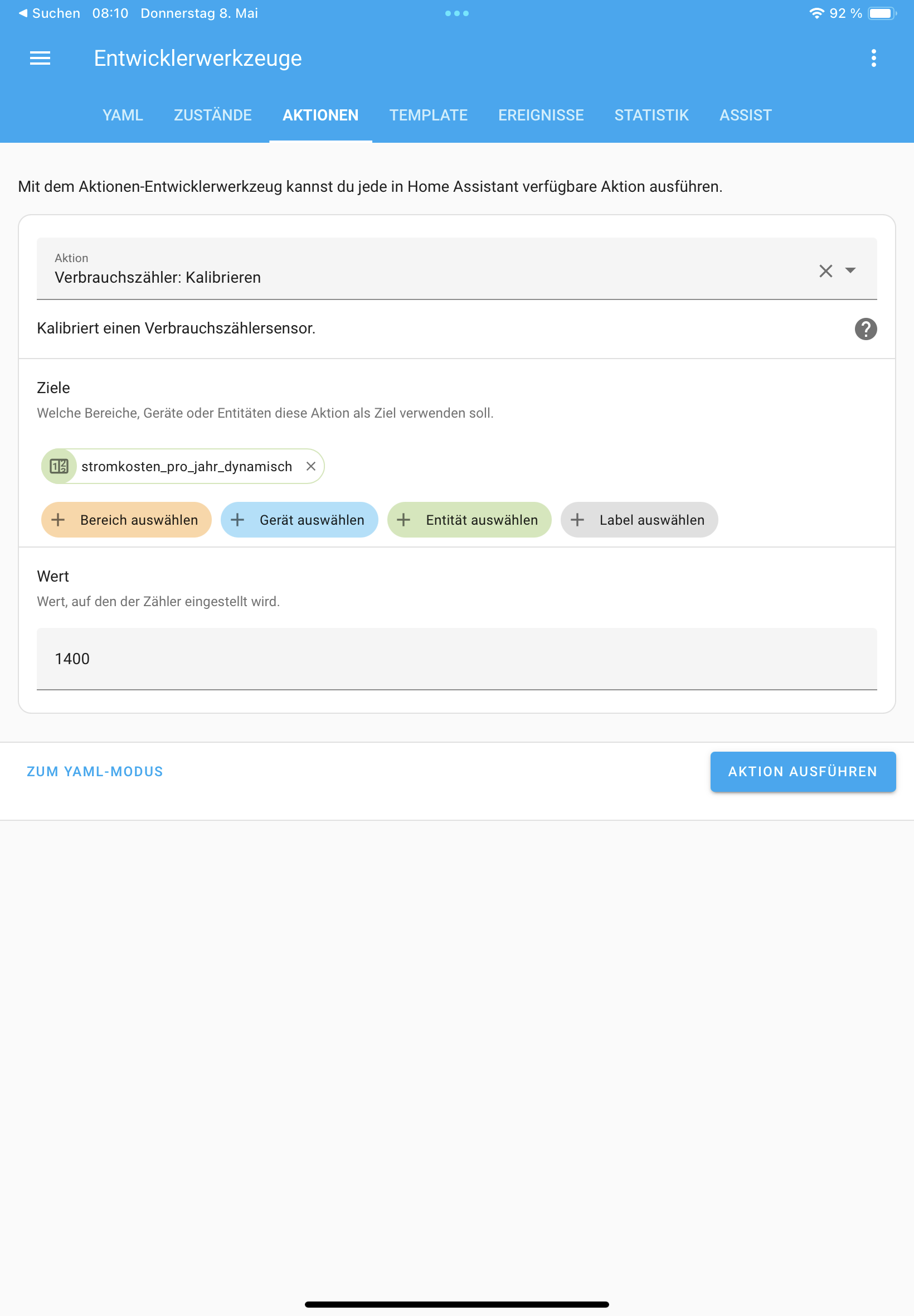

Die Zähler habe ich als Helfer über das UI angelegt. Habe mich gefragt ob man das im Nachgang theoretisch ändern könnte, aber im UI ist es nicht zu sehen.

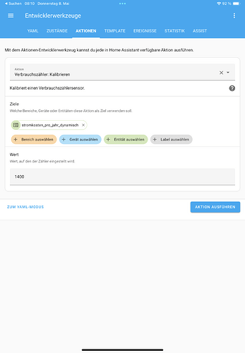

Ich habe die Lösung gefunde, es gibt einen Dienst zum einstellen/kalibieren in den Entwicklerwerkzeugen.
