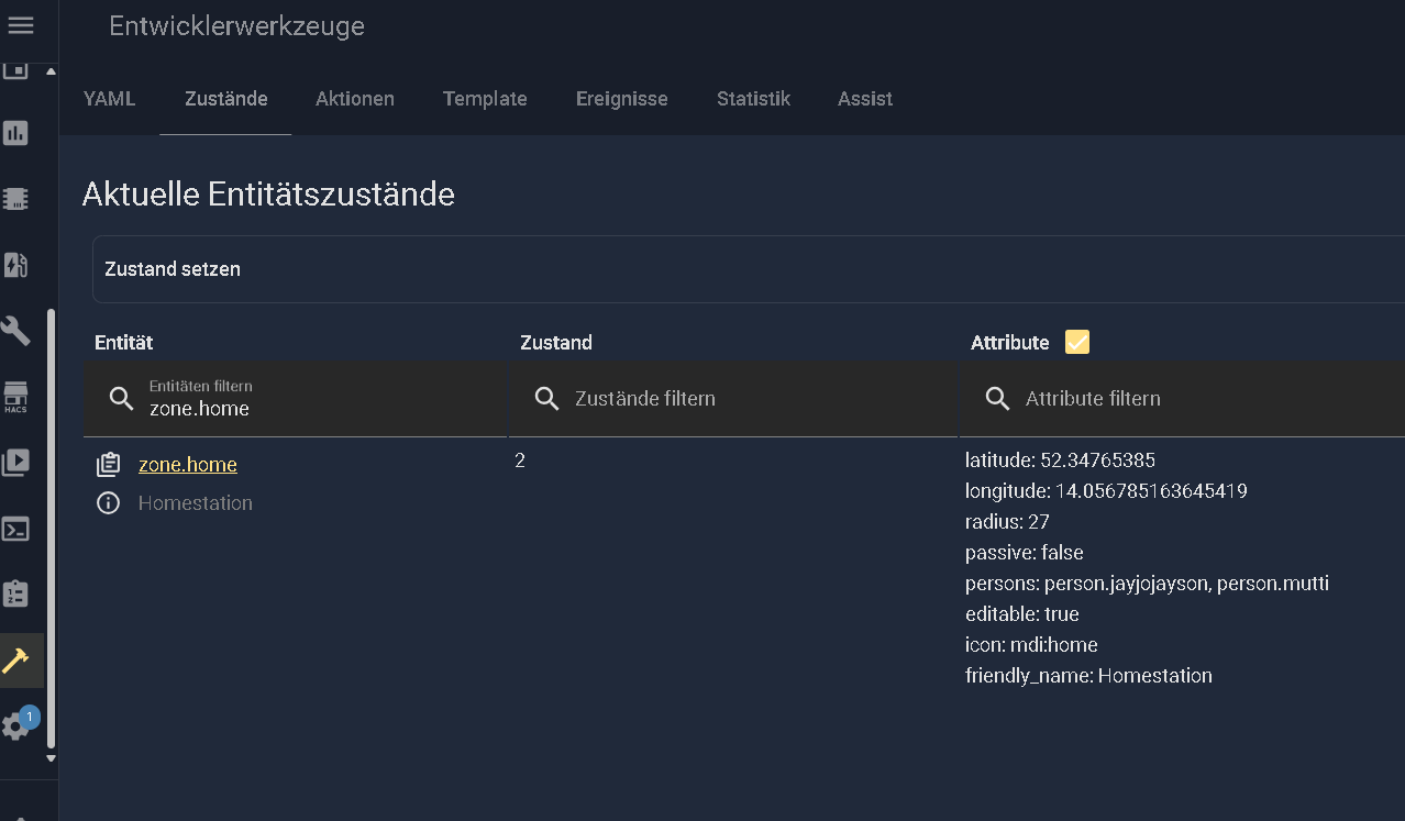

Hi, du kannst bei solchen Dingen, wenn du unsicher bist, perfekt die Entwickler-Tools in HA nutzen. Dort schaust du dir die gewünschte Entität an, in deinem Fall jetzt die Homezone (zone.home). Hier kannst du dann ganz leicht die Zustände sehen, also ob 1 oder 0, on oder off oder true oder false genutzt wird. Das ist für Kontrolle für Automatisierung und Co immer sehr hilfreich.
Da ich zwei Zonen habe, wird bei mir eine 2 angezeigt.
