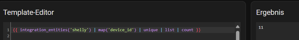

ich hätte gerne die Anzahl von Geräten in einer Integration als Sensor/Entität
muss ja eigentlich vorhanden sein, steht ja hier:
Moin, dass hatte ich letztens auch erst gemacht. Einen Sensor habe ich dafür nicht gefunden, daher mache ich es über ein Template.
Hier das Template zum Auslesen.
{{ integration_entities('shelly') | map('device_id') | unique | list | count }}

ich schau ja gerade auch selber nach
{{ integration_entities('shelly') }}
gibt mir alle entities, hilft mir nicht

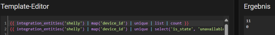

Nicht getestet, aber müsste dann einfach zu erweitern sein. Habe jetzt einfach noch select('is_state', 'unavailable') dazwischen eingefügt. Dann sollten die „offline“ Geräte angezeigt werden. Einen zweiten Sensor brauchst du dann logischerweise auch, aber brauche ich dir ja nicht zu erklären. :slight_smile:
{{ integration_entities('shelly') | map('device_id') | unique | select('is_state', 'unavailable') | list | count }}
Leider nicht, der „offline“ ist ja schon bei deinem ersten ignoriert

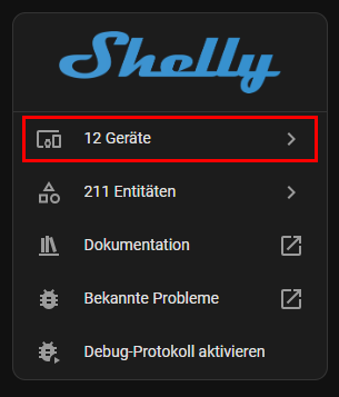

  • habe 12 im Testsystem
  • dein erstes Template :clap: zeigt 11 (was ich ja auch möchte)
Aber Ziel erreicht im Test-System

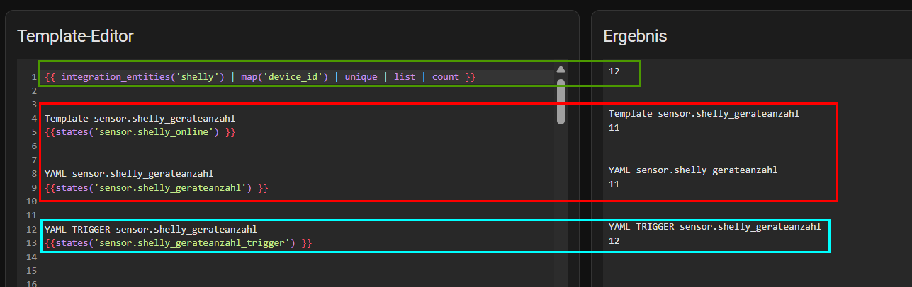

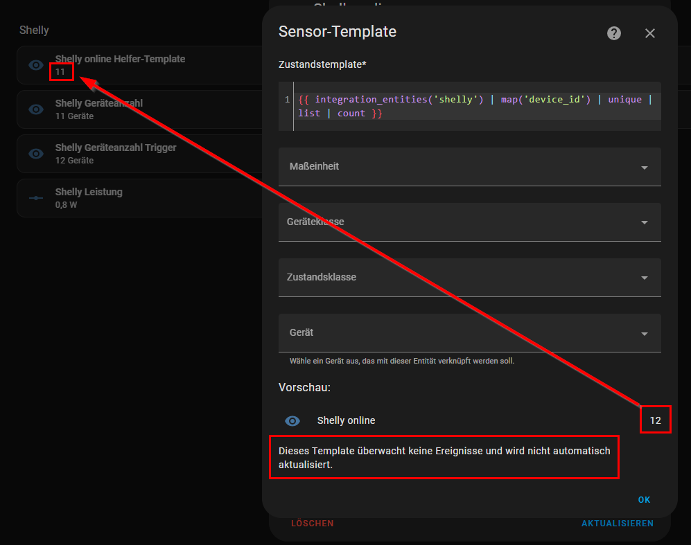

Habe gerade etwas weiter getestet und festgestellt das hier etwas nicht stimmt :relieved:
Es wurde ein eingesteckter Plug S nicht hochgezählt

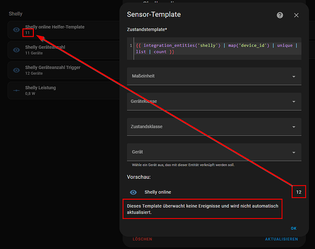

in meinem „Helfer Template Sensor“ steht auch unten das:
und hier sieht man auch die unterschiedliche Anzahl der Geräte (gleicher Sensor)
sieht man auch in den Entwicklerwerkzeugen:
  • oben direkt abgefragt (grün)
  • mein Template Helfer (rot)
  • dein Yaml Template (rot)
  • unten Yaml Template mit Trigger 1 min (hellblau)

Aber beim ausstecken eines Plug S wird in der Integration das Gerät nicht mehr auf „Einrichtungsfehler“ (also rot mit Warnung) umgestellt.
Das war in einer älteren HA Version meines Erachtens anders :thinking:
Deshalb wird auch der Wert nicht verringert!
Erst wenn diese Integration neu gestartet wird oder HA neu gestartet wird.
Ist also etwas ….. :squinting_face_with_tongue:
mal schauen was ich mache (also alle einzeln abfragen mache ich nicht)
Ist aber alles nur zur Info :hugs:
Hi, du sollst nicht soviel testen. :wink: aber ja das ist richtig, der wird nur aktualisiert wenn HA neu gestartet wird, weil da keine Entität hinterlegt ist, die den Sensor aktualisiert. Mir reicht das so aus, HA wird oft genug neu gestartet.
Wenn er sich immer wieder aktualisieren soll kann man es so wie du über Zeittrigger oder über eine Entität machen, die halt immer mal aktualisiert wird. Jede Minute muss das eigentlich nicht geprüft werden.
