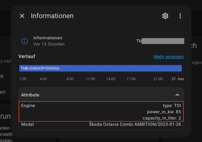

Anzeigen von Attributen aus Sensoren
ich habe die Skoda Connect HACS Integration eingebunden und versuche nun die unter dem Info Sensor versteckten Attribute auch darzustellen. Leider sind dies wohl verschachtelte Daten, d.h. ich bekomme den Datensatz und kann ihn nicht „auftrennen“.
Weiß jemand einen Rat oder hat einen Hinweis wie ich hier weiterkomme?

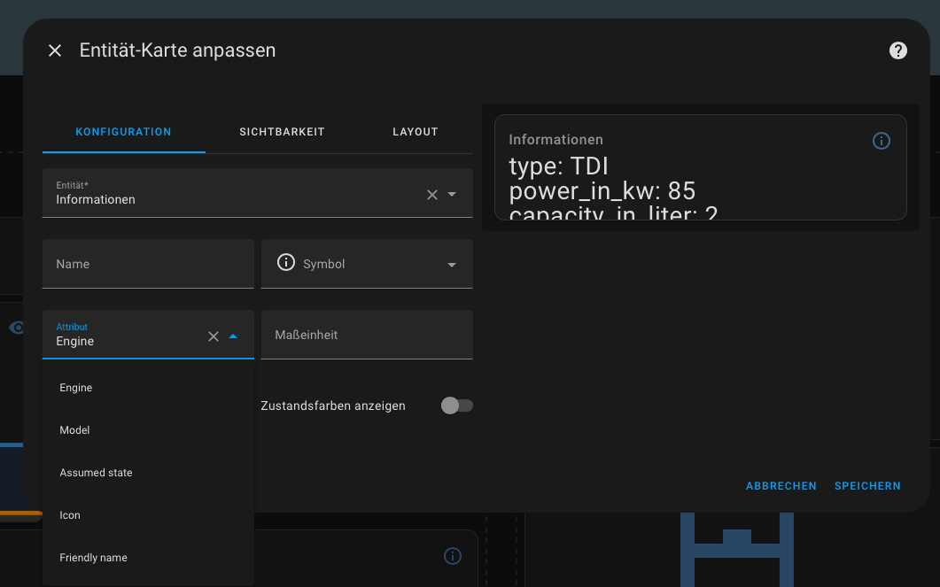

Entweder mit Templatekarten wie z.B. der von Mushroom, sehen aus wie die Kachel Karten(tile). Ist auch der gleich Entwickler.
Oder du machst dir Template Sensoren.
Geht auch über die UI bei den Helfern
{{ state_attr('sensor.infromationen','engine')[type] }}
so oder so ähnlich müsste es glaube ich aussehen, kannst du aber auch in den Entwicklereinstellungen testen.
LG
Danke dir für den richtigen Ansatz. Ich musste nur das richtige Format nutzen..
{{ state_attr('sensor.octipussy_car_info', 'engine')['type'] }}
