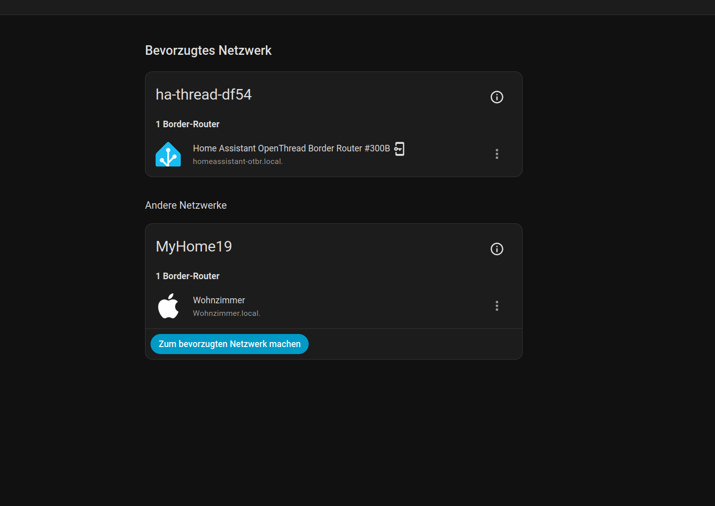

also ich baue grade mein Thread netzwerk neu auf weil ich umgezogen bin. Jetzt hab ich drei Etagen. Der Server mit dem Thread Stick steht oben, aber ich würde auch gerne ein paar Lampen (Ikea Klühbirnen) und Sensoren im Keller anbinden. Funktioniert aber irgendwie nicht so richtig zuverlässig die Lampen sind öfter mal offline. Jetzt hab ich aber noch im Wohnzimmer ein Apple TV mit Thread stehen. Aber irgendwie bin ich ziemlich ratlos wie ich das Ding in mein Thread Netzwerk bekomme, ob es schon drin ist und ob das überhaupt was bringt? Im Moment sehe unter Thread dies hier:
Ein Apple Tread Netz zu einem anderen Thread Netz hinzufügen geht nicht. Andersrum geht. Also die Apple TV zum bevorzugen Netz machen und den Thread Stick hinzufügen.
Alternativ 2 getrennte Netze machen und die Geräte da anmelden, wo sie am besten empfang haben.

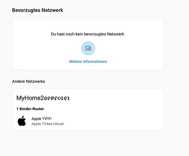

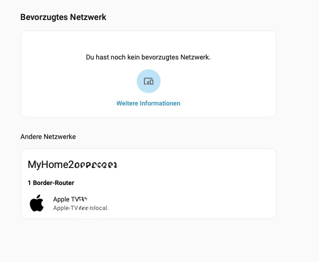

Ich bin hier auch noch nicht so richtig im Bilde - sollte man hier ein “bevorzugtes Netzwerk” erstellen und wenn ja, wie geht das?
