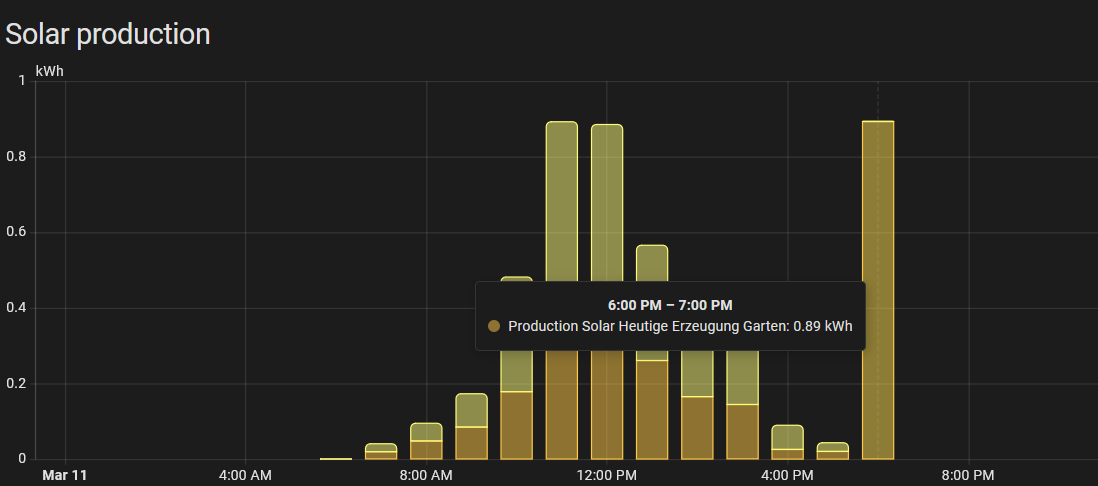

ich habe im Energiedashboard bei der Solarproduktion mit dem APSystems EZ1-WR mittlerweile fast täglich falsche Werte. Jahrelang hat es problemlos funktioniert.
Der Fehler äußert sich wie folgt:
Man sieht den Peak zwischen 17 und 18 Uhr.
Hatte schonmal wer dasseelbe Problem und eine Lösung gefunden?

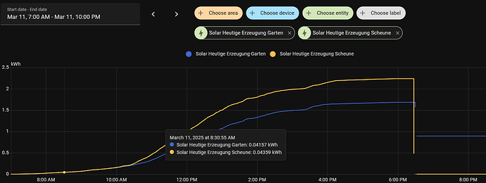

Ich habe gerade gesehen, dass der Fehler am Sensor APSystems-Sensor liegt, statt am Energiedashboard selbst:
Ich habe 2 WR: Einer im Garten, einer auf der Scheune. Derjenige im Garten ging bei Dunkelheit nicht zurück auf 0, der andere schon. MAnchmal ist das aber auch umgekehrt..
Wenn ich in den Statistiken den Wert manuell auf 0 setze, stimmen die Werte im Energiedashboard, aber das müsste ich täglich per hand machen.

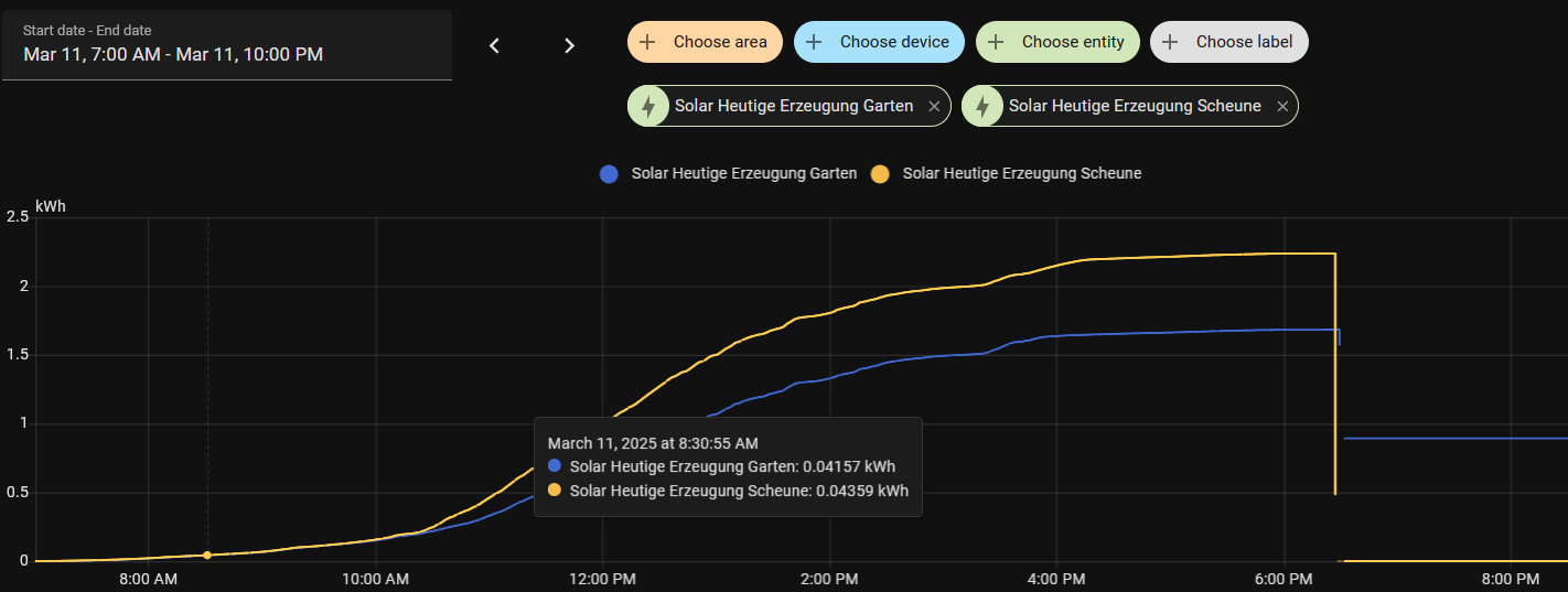

einen zusätzlichen Verbrauchszähler anlegen mit diesen Sensoren
ohne Zyklus!
und diese beiden noch so setzen:
Dann Glücklich sein :clap:
danke für den Vorschlag Dreckfresse :smiley:
Aber die Werte der Sensoren fallen doch täglich ab. Würde der Verbrauchszähler dann nicht diesen niedrigen Wert annehmen? Der Helfer würde auch bei 0 starten oder kann ich diesen mit einem bestimmten Wert initialisieren?
Ich hatte auch gehofft ohne zusätzlichen Helfer auszukommen. Langsam wird es nämlich unübersichtlich.
Deshalb der wichtige Schieberegler „regelmäßig Rückstellung“ auf AUS
Versuch das doch einfach :hugs:
