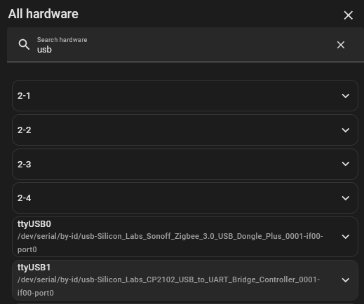

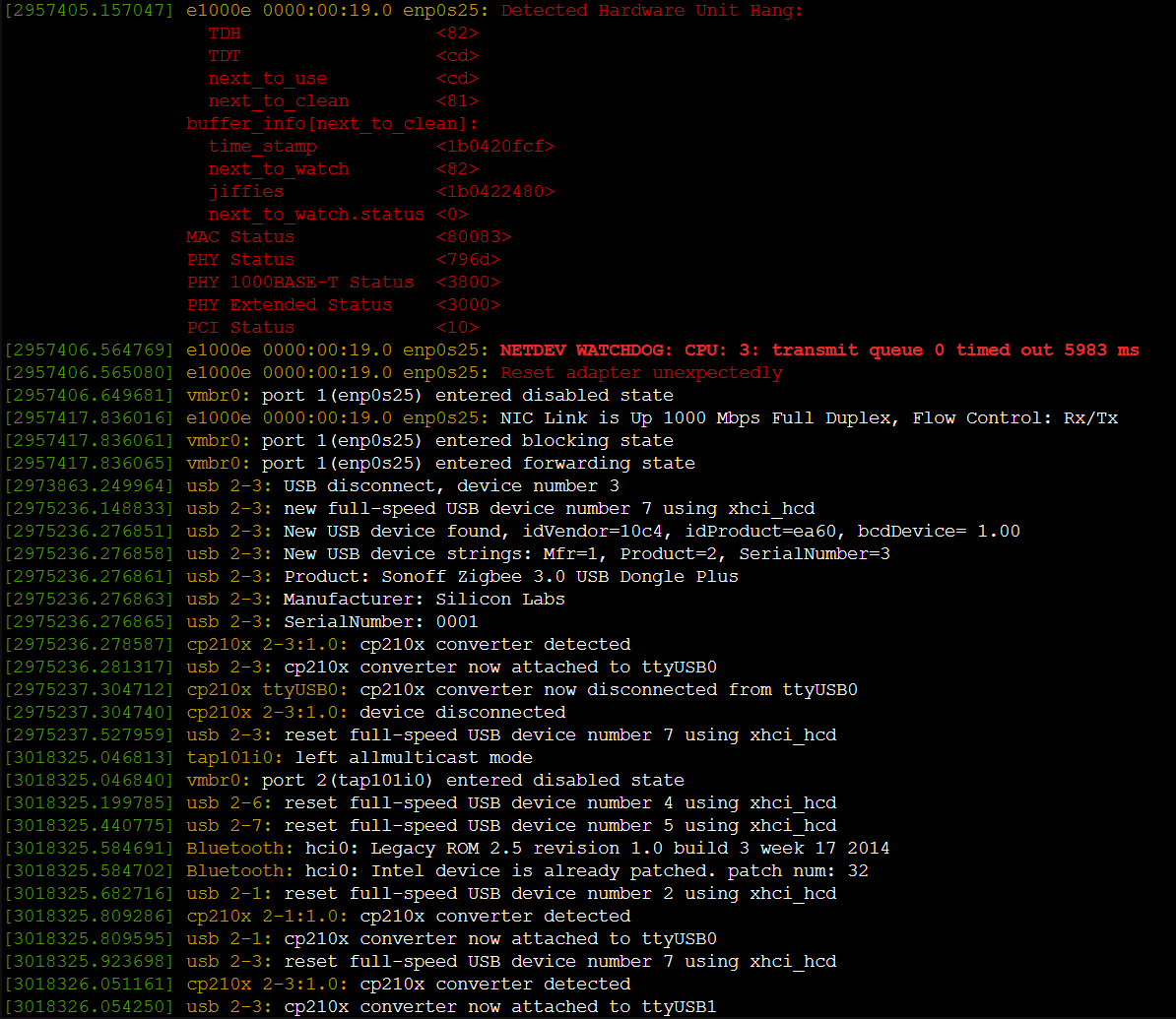

Ist es normal, dass in Hardware jetzt ttyUSB1 und ttyUSB0 auftaucht? Ich habe in der config als port beides probiert. Mit ttyUSB1 lässt sich das add-on gar nicht erst öffnen und mit ttyUSB0 lässt es sich öffnen, aber die Geräte lassen sich nicht steuern.

HA läuft unter Proxmox auf einem Lenovo ThinkPad T450.
Das kann auch das Problem sein an dem es liegt! Z2M Webif kannst du öffnen in HA? Schau dort mal unter Einstellungen - Seriell - Port ob auch dort der richtige drin steht!
