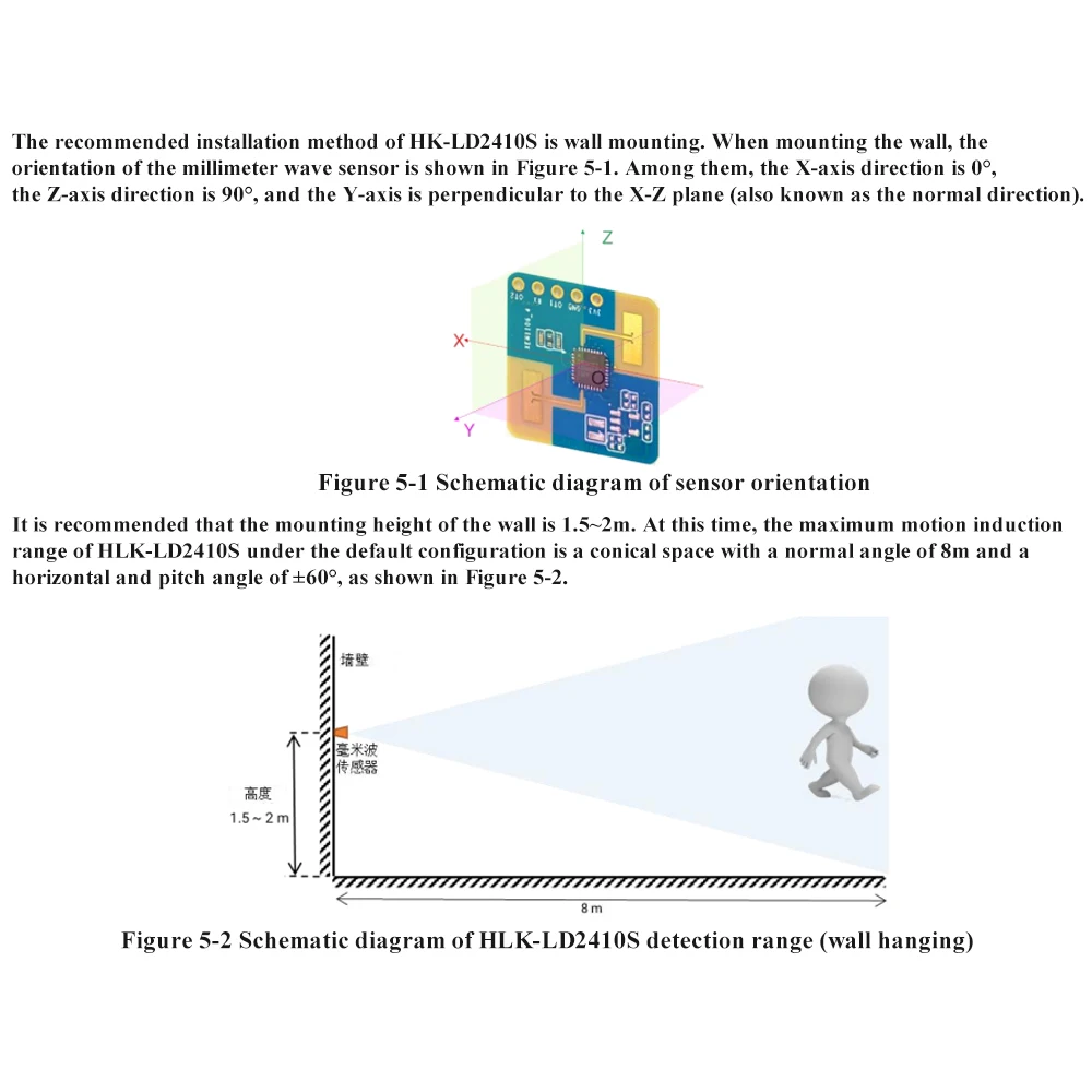

Habe auch noch 2 Stück LD2410S geordert , mal schauen wie die so gehen?
  • Durchschnittlicher Stromverbrauch: ca. 0,1 mA bei 1 Hz Meldung OpenELAB Technology Ltd.+1
    → Das entspricht ungefähr 0,33 mW bei 3,3 V.
Da könnte man mal was mit Batterie/Akku testen!
@Nicknol Natürlich hab ich dem im Vergleich. Meine DIY Variante ist nur besser, weil sie PIR hat :stuck_out_tongue: Technisch hat sie aber den gleichen Sensor verbaut, der Lite hat den 2450.
Und spannend @anon7235618 den 2410S hab ich hier rumliegen, bis jetzt aber noch nicht getestet. Auch mit dem Stromverbrauch geb ich dir recht. Wenn man das sinnvoll mit Deep Sleep kombiniert, etc. ist das ein Versuch wert.
