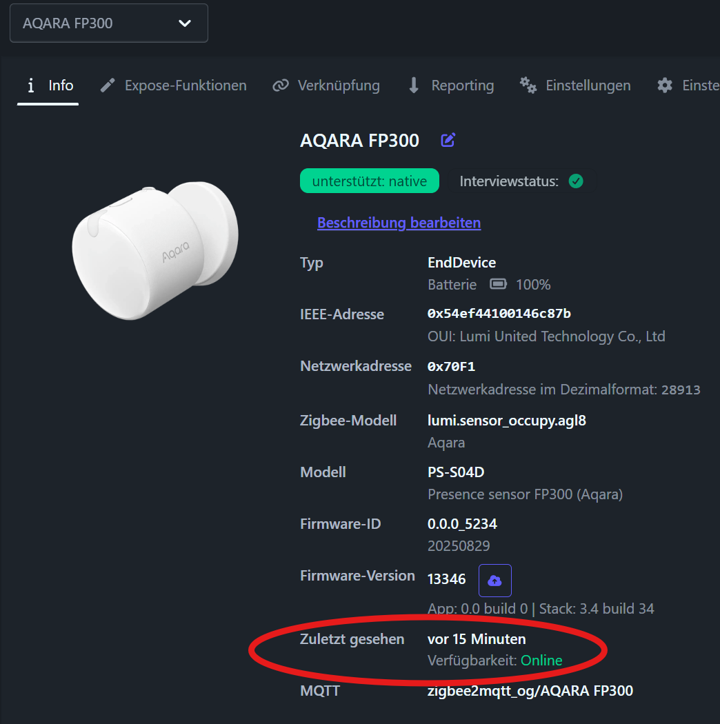

Kann man irgendwo grafisch erkennen in welchem Modus es sich befindet, eher nicht, da der Server das nicht mitbekommt, richtig?
Evtl- hier:
Bei mir steht da
Zuletzt gesehen Deaktiviert
                        *Verfügbarkeit: Online*
Aber trotz “online” kann ich den Weert “remote” nicht setzen, ich versuche das morgen mal mit der manuellen Betätigung des Schalters am FP…

das muss man in der Config für Z2M konfigurieren.
Und sorgt wohl für erheblichen Zigbee-Traffic. Das ist aber Hörensagen.
Dort
/config/zigbee2mqtt/configuration.yaml
folgendes einfügen:
advanced:
  last_seen: ISO_8601_local
Dann sollte es angezeigt werden!
