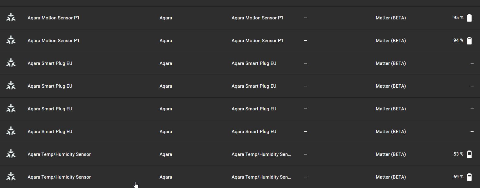

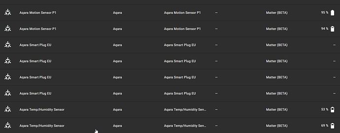

So… bin nun endlich dazu gekommen.
Ich kann euch bestätigen, dass soweit ich sehe alle Aqara Sensoren, Plugs etc. sofort vom M3 in Homeassistant via Matter erkannt wurden
Ich habe folgende Schritte durchgeführt:
  • Aqara M3 Hub ans LAN angeschlossen
  • in der Aqara App die M3 Firmware aktualisiert.
  • beim alten Hub (M1S) die Firmware aktualisiert
  • in der Aqara App für den M3 einen Matter Pairing Code erstellt: Einstellungen / Matter / Matter Pairing-Code
  • in der HA Companion App (geht nicht im Web) auf Einstellungen / Geräte&Dienste / Integegration Hinzufügen / Matte-Gerät hinzufügen / dort den Code (nur die Zahlen) eingegeben
  • in der Aqara App auf die Einstellungen des M3 / Hub-Migration / den alten M1S Hub als Quelle angegeben / eine Minute waren / fertig.
  • Ein paar Sekunden später waren alle Sensoren im HA in Matter vorhanden
  • Nice!
