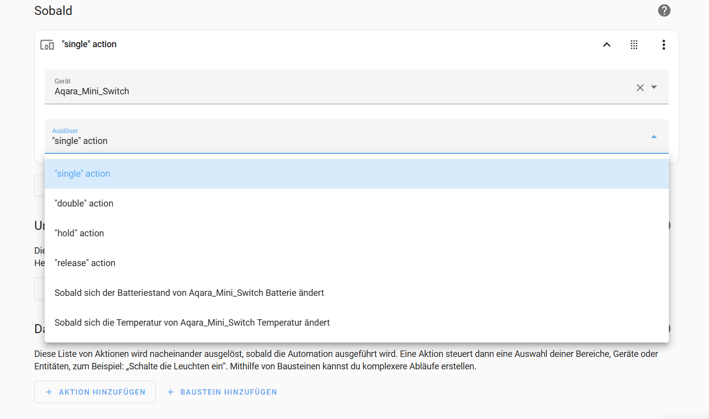

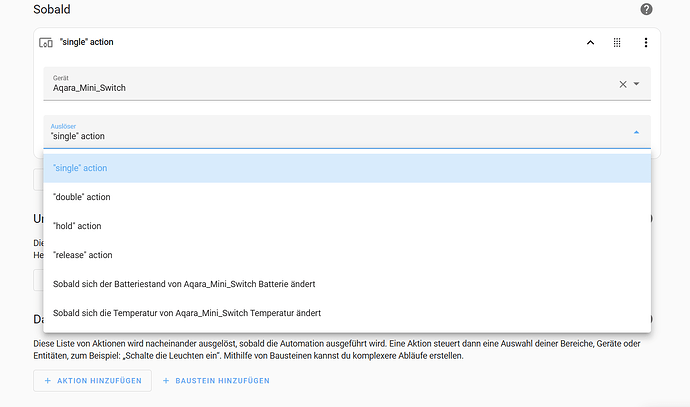

Klick doch einfach mal auf der linken Seite unter Automationen auf das „+“ und danach auf „Gerät als Auslöser verwenden“.
In der neuen Automation kannst du jetzt auswählen, auf welche Aktion du in der Automation reagieren möchtest.
Nach dem Speichern kannst du dann die eben ausgewählte Aktion auf dem Button ausführen und der Auslöser müsste darauf mit einem blauen Balken reagieren.
Anderseits müsstest du, wenn alles richtig funktioniert, auch im Logbuch auf der Rechten Seite sehen können, wenn du eine Aktion mit dem Button auslöst.

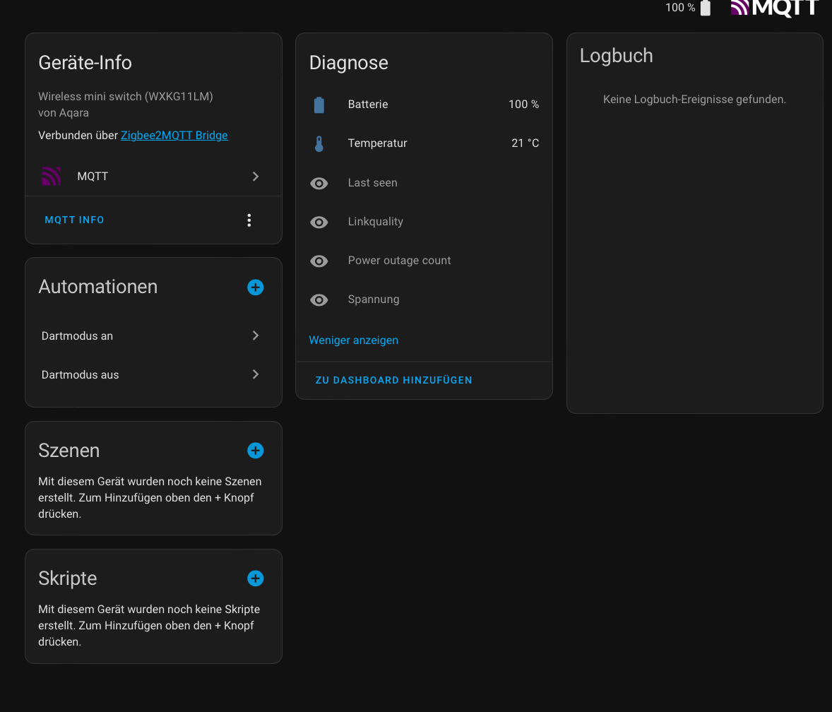

was sagt denn der switch wenn du in z2m unter details vom switch guckst?
Passiert da was wenn du ihn drückst?
