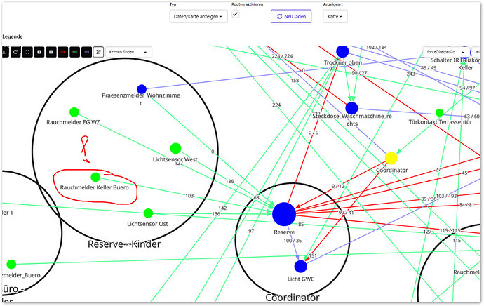

Im Zigbee Netz ist der RM eingebunden:

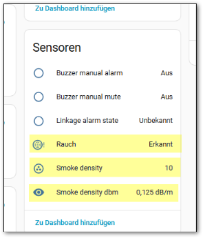

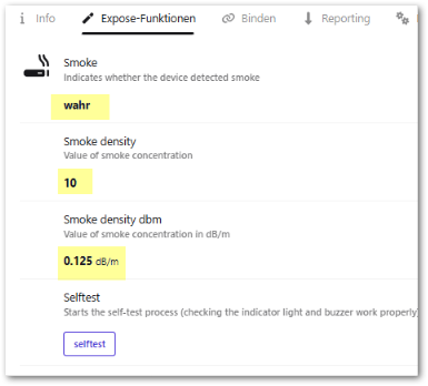

Wenn ich den Alarm durch den physischen Rauch auslöse und währenddessen in Z2M auf Update Kringel drücke, verändern sich die Werte sowohl in Z2M als auch im HA auf erkannt:
Leider bleibt der Rauch immer noch erkannt wenn der Alarm erlischt.
