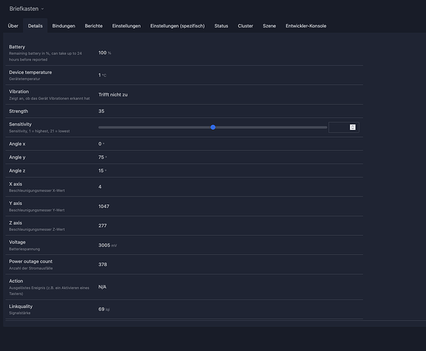

Hallo Freunde. Habe folgende Frage. Habe einen Vibrationssensor von Aqara über MQTT mit meiner HA verbunden. Nun würde ich gerne die Sensitivität des Sensors anpassen. Als Intensität habe ich auch einen Regler dafür, den ich auch in gewünschte Empfindlichkeit einstellen kann. Leider speichert aber HA die Einstellung nicht. Auch eine Bestätigung am Kopplungsknopf am Sensor, um die Einstellungen zu quittieren, funktioniert nicht.
Kennt jemand die Lösung, um die Sensitivität anzupassen?
Grüß dich. Das machst du unter Zigbee2MQTT.
beim umstellen aber gleichzeitig die Taste am Aqara drücken. Kann ein paar Versuche kosten aber irgendwann klappt es. Wie gesagt da muss das Timing passen.
