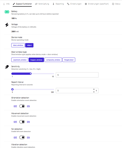

ich möchte den Aqara P100 als Fenstersensor einsetzen. In Zigbee2MQTT sieht es aus meiner Sicht gut aus.

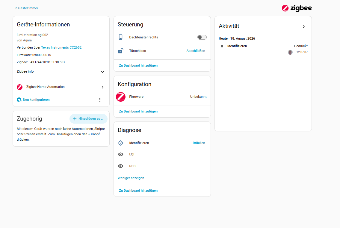

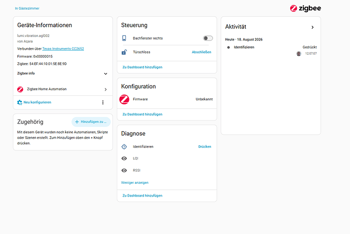

In Home Assistant sehe ich nur:
Was fehlt, damit ich die Attribute sehen kann, wie z.B. Movement Detection.

Ich glaube das mischen von Systemen Funktioniert nicht, oben bist du in der Einstellung von Zigbee2MQTT und im anderen Bild in ZHA.
Z2MQTT gibt seine Geräte an einem MQTT Broker weiter.

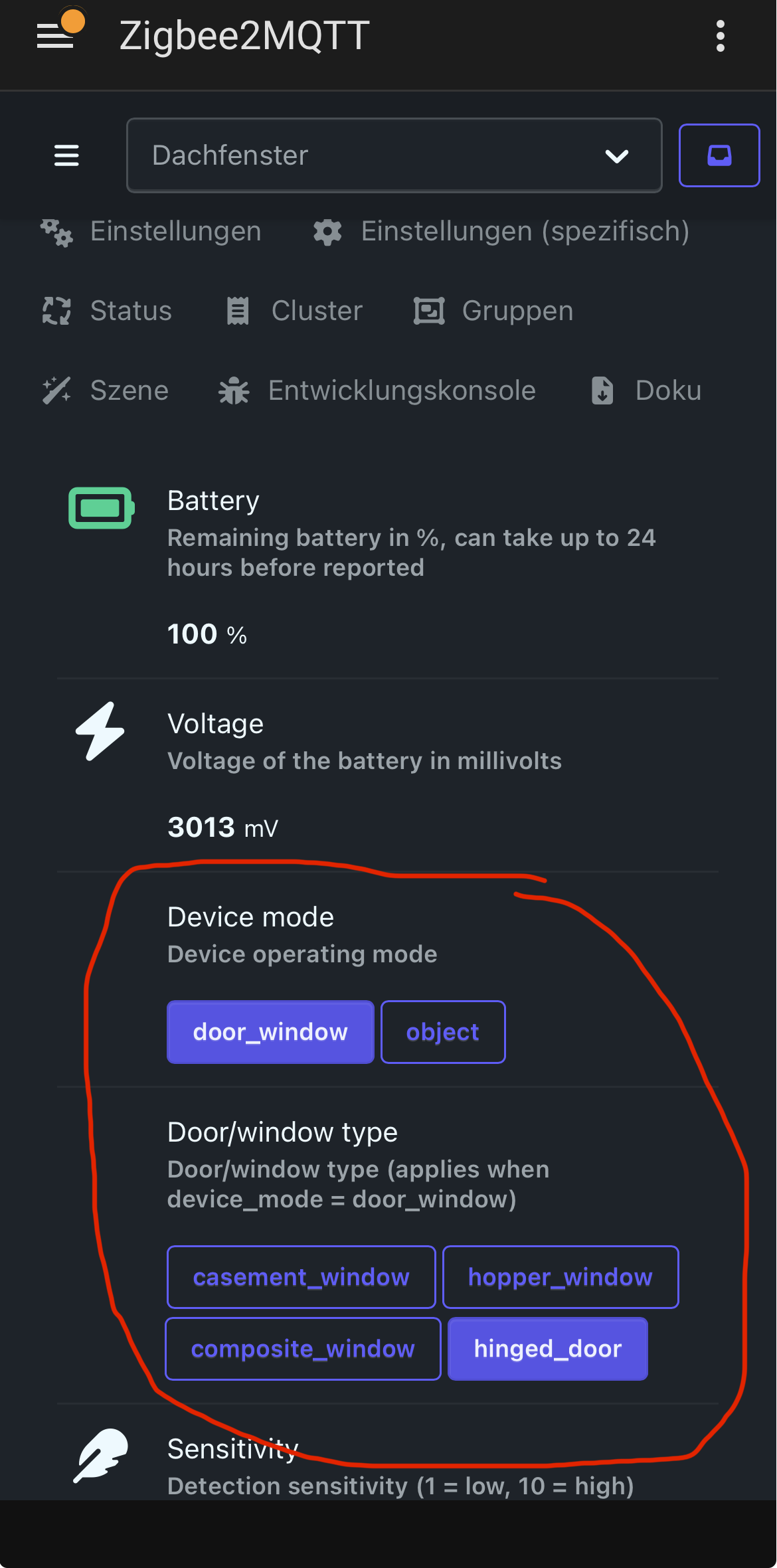

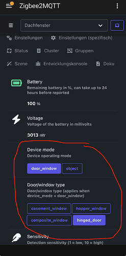

In Z2M
Und am besten auch dem Button am P100 vor dem umstellen drücken da er ja nicht so oft sendet

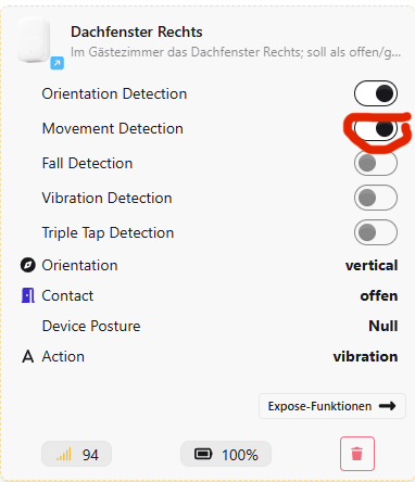

Ich habe es eingestellt wie Du bekomme aber kein Fenster geöffnet.
Stattdessen sehe ich vibration detection im log. Das hatte ich aber ausgeschaltet.
[21.8.2026, 13:17:01] z2m:mqtt: MQTT publish: topic 'zigbee2mqtt/Dachfenster Rechts', payload '{"action":"vibration","battery":100,"contact":false,"device_mode":"door_window","device_posture":null,"door_window_type":"hinged_door","fall_detection":"OFF","linkquality":91,"movement_detection":"ON","orientation":"vertical","orientation_detection":"ON","report_interval":5,"sensitivity":7,"triple_tap_detection":"OFF","update":{"installed_version":24,"latest_release_notes":null,"latest_source":null,"latest_version":24,"state":"idle"},"vibration_detection":"OFF","voltage":2872}'

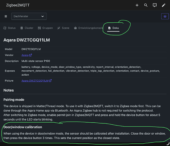

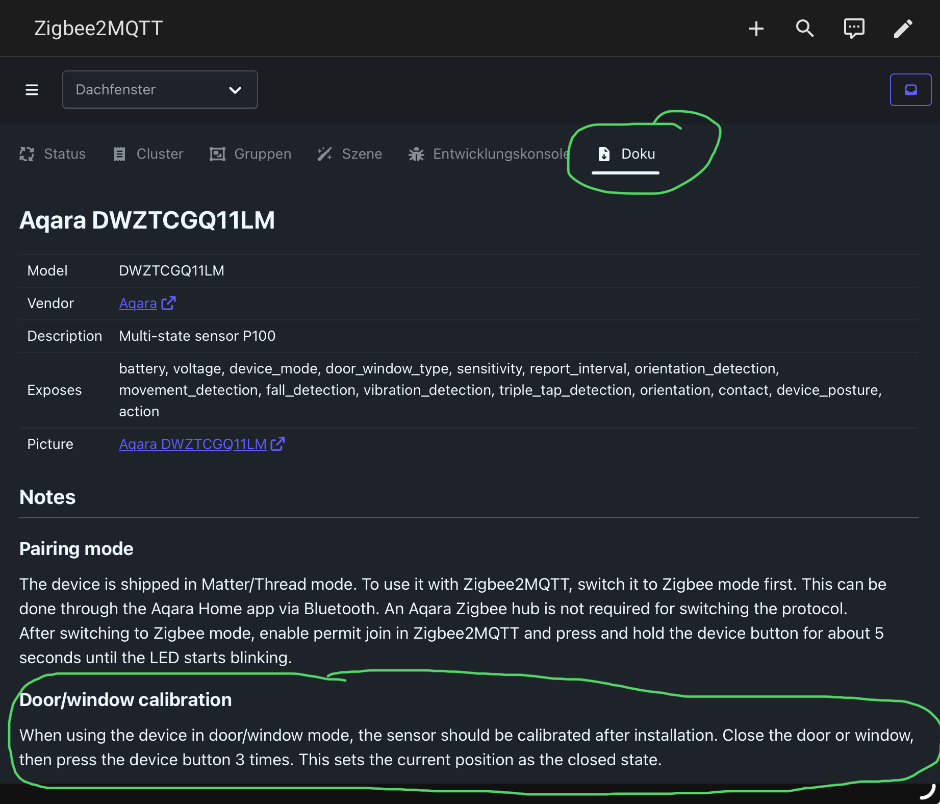

Der Hinweis in einer anderen Diskussion, dass die Taste dreimal gedrückt werden muss für die Kalibrierung war entscheidend. Vielen Dank Community für die Unterstützung.
Das freut mich das es bei dir endlich funktioniert hat.
Auf die Ursprungsfrage hatte ich die Lösung, daher kannst du bei mir gelöst setzen. Vielen Dank
Das steht doch auch in der Doku von Z2M beim P100 :kissing_face_with_smiling_eyes:

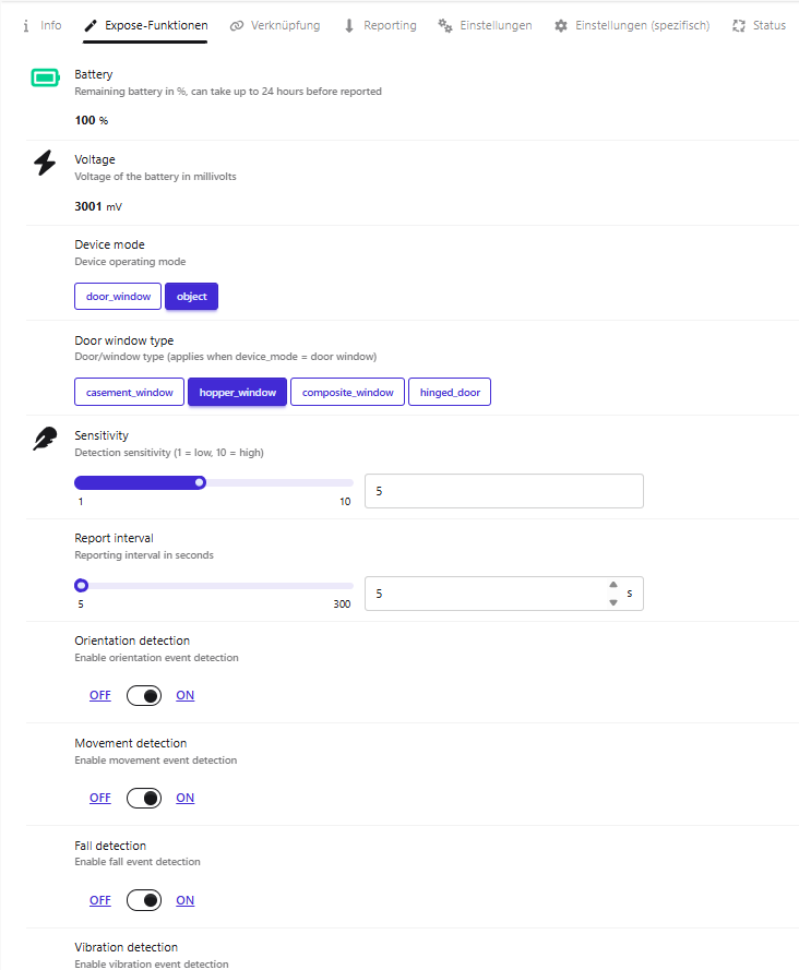

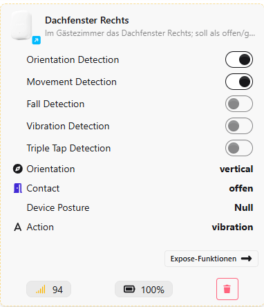

Das drücken des Buttons 3 mal, kalibriert es nicht. Meine Internet bzw. KI Recherche ergab, dass device_posture ungleich null sein muss, damit man kalibrieren kann. Das bekomme ich in meiner Umgebung nicht hin. Reset und neu einbinden habe ich schon versucht ohne Erfolg. Bin für jeden Hinweis dankbar.
Ergänzend sehe ich, das auch nach 2 Tagen der Batterie Stand nicht angezeigt wird.
Vielleicht hilft das für die Analyse.

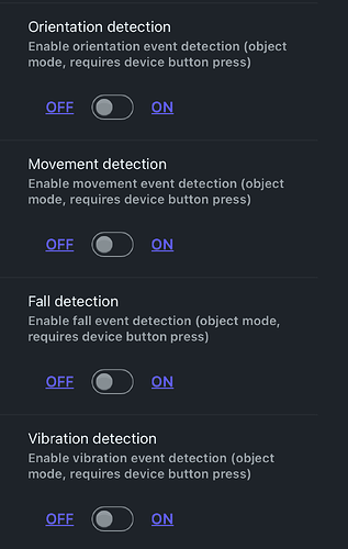

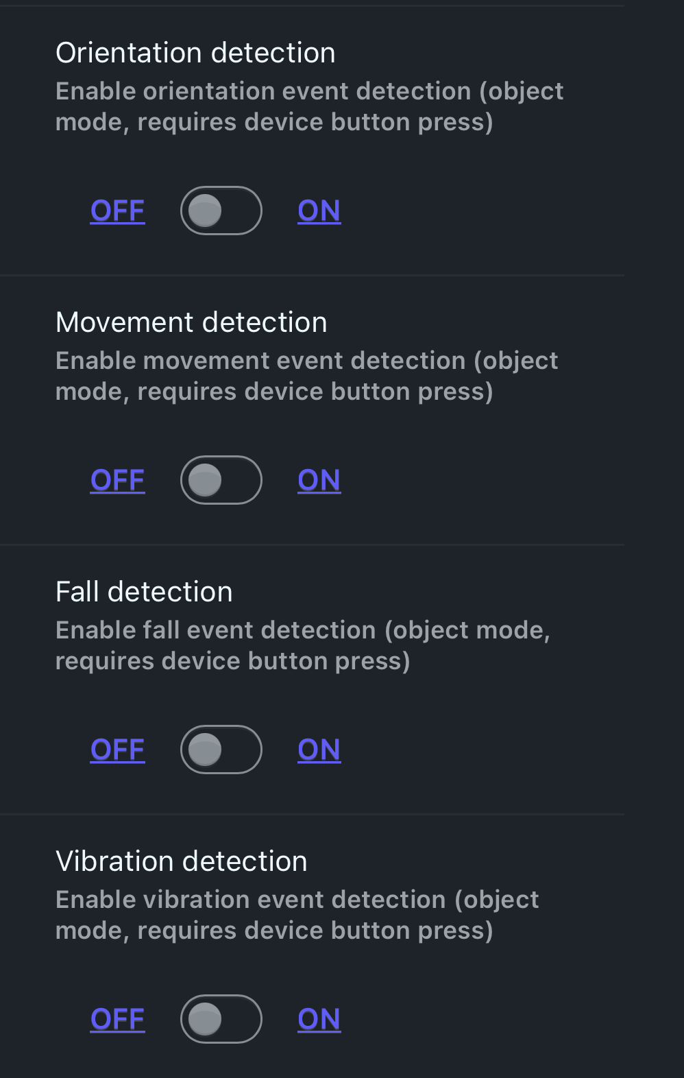

Hast du schon mal das kleingedruckte darunter gelesen?
Enable movement event detection (object mode)
Also passt das doch auch nicht

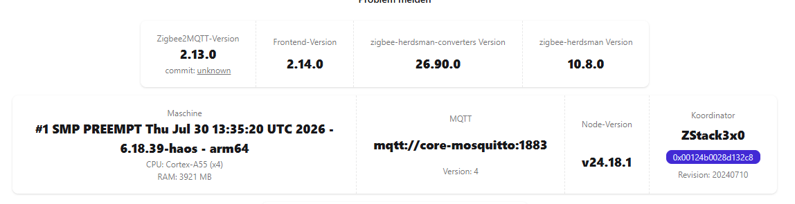

Edit: welche Z2M Version verwendest Du?
Das Dachfenster Rechts funktioniert jetzt, da fehlte Dein Tipp für die Kalibrierung. Jetzt habe ich 4 neue bestellt, und da habe ich das Problem das ich gar nicht kallibrieren kann. Diesmal berücksichtige ich aber alle die Hinweise von Dir und ich habe keinen der Object Mode Einstellungen eingeschaltet.
Die Version, die ich benutze ist:
Danke
Benno
Z2M ist auf jedenfalls die aktuelle

Jetzt habe ich das Problem selber gelöst. Letztendlich hat die Kallibrierung nicht geklappt, da ich den Button nicht schnell genug 3 mal hintereinander gedrückt habe. Wenn man es nur „langsam“ dreimal hintereinander drückt fängt die kleine LED auch an blau zu blinken aber hat zum Schluss nicht 2 Sekunden lang geleuchtet, um den Erfolg der Kallibrierung anzuzeigen.
Ich hoffe der Hinweis hilft anderen.
