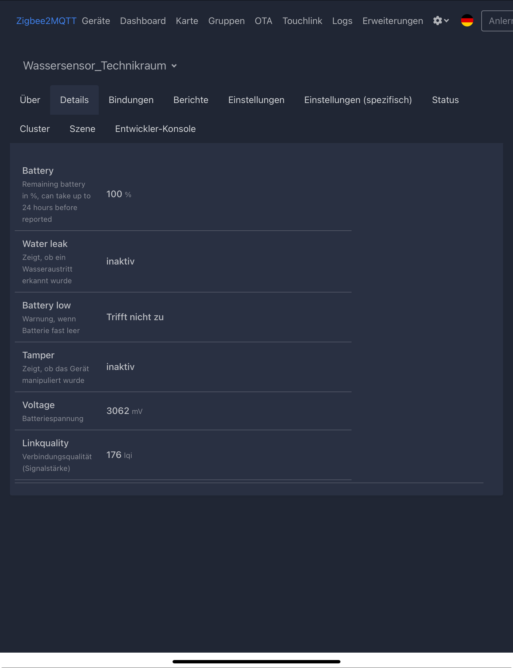

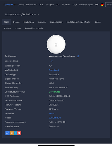

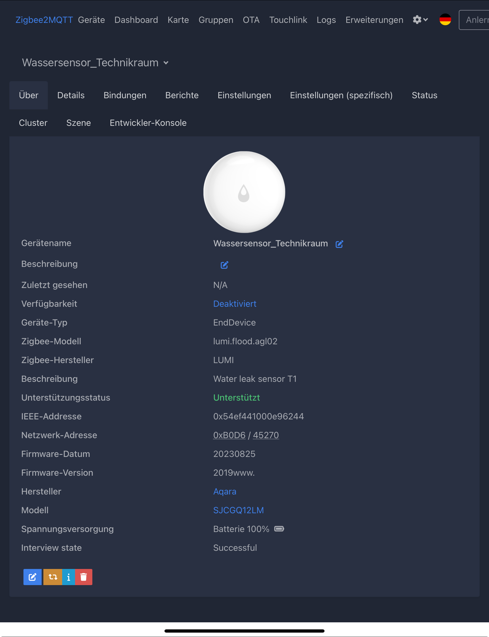

So sieht es derzeit bei ihm aus:
Vielleicht wird ja jemand schlau daraus?
Sieht für mich alles i.O. aus, aber ich würde an deiner Stelle noch Zuletzt geseen und Verfügbarkeit aktivieren. Ist teilweise sehr hilfreich wenn es Probleme mit bestimmten Geräten gibt.

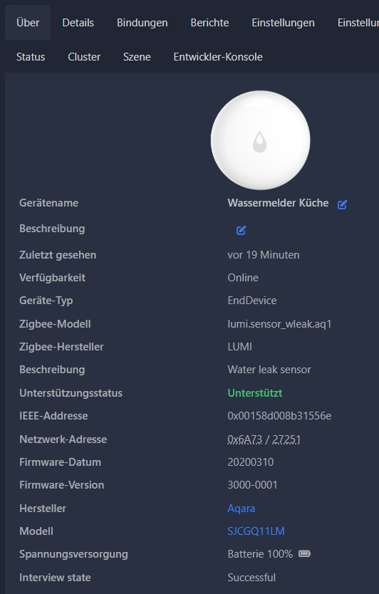

Offensichtlich habe ich andere Aqara-Modelle.
