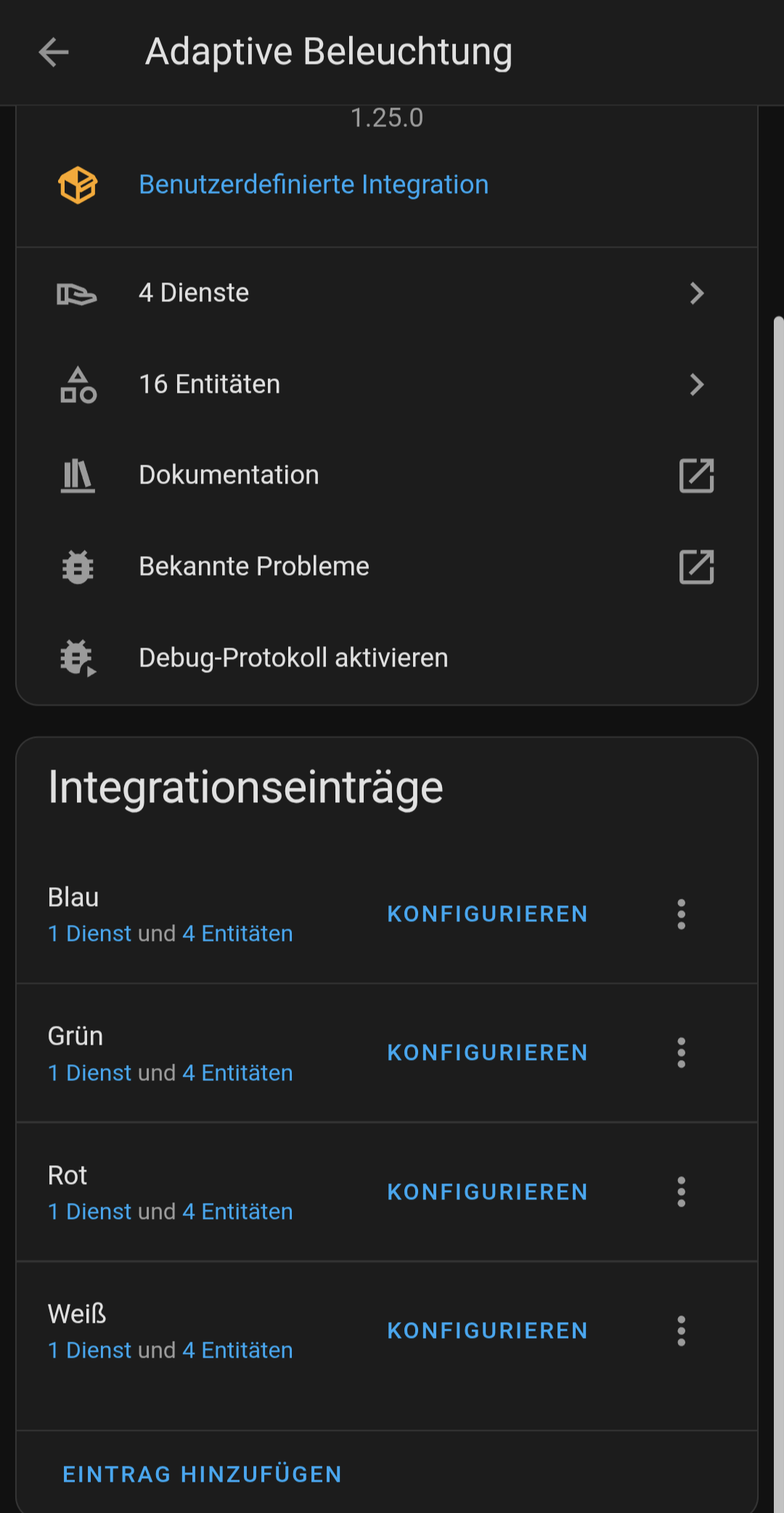

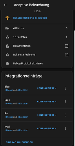

Ich habe vor dass die Beleuchtung einen natürlichen Tag- und Nachtzyklus simuliert.
Dazu habe ich mir für jede Farbe (Rot, Grün, Blau und Weiß) eine Integration erstellt.
Somit, mein Gedanke, kann ich für jede Farbe eine eigene Kurve erstellen.
Wie zum Beispiel morgens mit einem hohen Anteil von Rot starten, bis zur Tagesmitte überwiegend weißes Licht und am Abend überwiegend blaues Licht.

​Letztendlich ist mein Vorhaben gescheitert.
Die Beleuchtung ist nicht mit dem H801 LED Controller kompatibel.
Das heißt es werden nicht alle LED’s angesteuert.
​Kein ‚Full Spectrum‘ und nur die weißen RGB LED.
