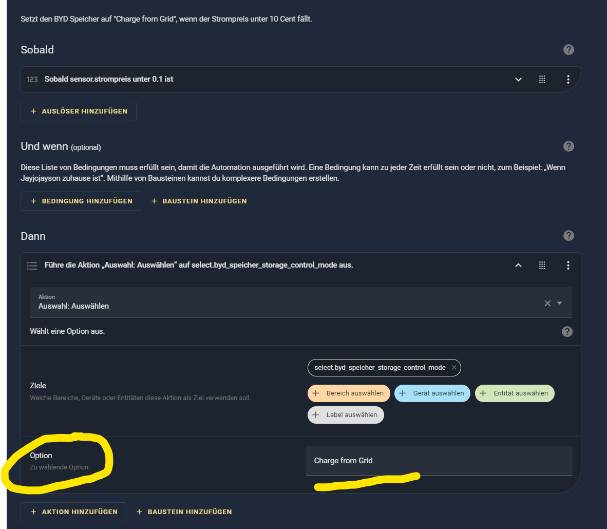

Attribut bei Automation auswählen
Das Attribut bzw die Option kannst du im UI Editor der Automatisierung auswählen bzw einfach hinschreiben.
So könnte die Automatisierung aussehen.
alias: BYD Speicher - Charge from Grid bei günstigem Strom
description: Setzt den BYD Speicher auf "Charge from Grid", wenn der Strompreis unter 10 Cent fällt.
trigger:
  - platform: numeric_state
    entity_id: sensor.strompreis
    below: 0.10
condition: []
action:
  - service: select.select_option
    target:
      entity_id: select.byd_speicher_storage_control_mode
      option: "Charge from Grid"
mode: single
