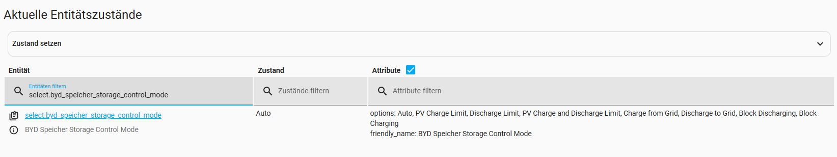

hab jetzt meinen Speicher endlich mit der Fronius Modbus Erweiterung intergriert

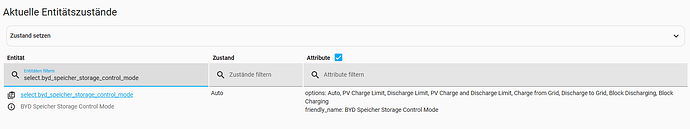

wie kann man von einer Entität das Attribut festlegen , also z.b wenn der Strom unter 10 cent kostet soll er den BYD auf Charge vom Grid stellen und laden
danke
Das Attribut bzw die Option kannst du im UI Editor der Automatisierung auswählen bzw einfach hinschreiben.
So könnte die Automatisierung aussehen.
alias: BYD Speicher - Charge from Grid bei günstigem Strom
description: Setzt den BYD Speicher auf "Charge from Grid", wenn der Strompreis unter 10 Cent fällt.
trigger:
  - platform: numeric_state
    entity_id: sensor.strompreis
    below: 0.10
condition: []
action:
  - service: select.select_option
    target:
      entity_id: select.byd_speicher_storage_control_mode
      option: "Charge from Grid"
mode: single

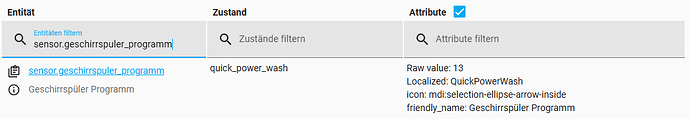

und wie setz ich da das Attribut ?
Hi, hier musst du dann direkt das Attribut mit template in der Automatisierung abrufen. Geht hier dann nicht über die Möglichkeit „Option“.
- alias: Beispiel
  trigger:
    platform: state
    entity_id: sensor.geschirrspueler_programm
  condition:
    condition: template
    value_template: "{{ state_attr('sensor.geschirrspueler_programm', 'Raw value') == 13 }}"
  action:
    service: light.turn_on
    entity_id: light.DeinLicht

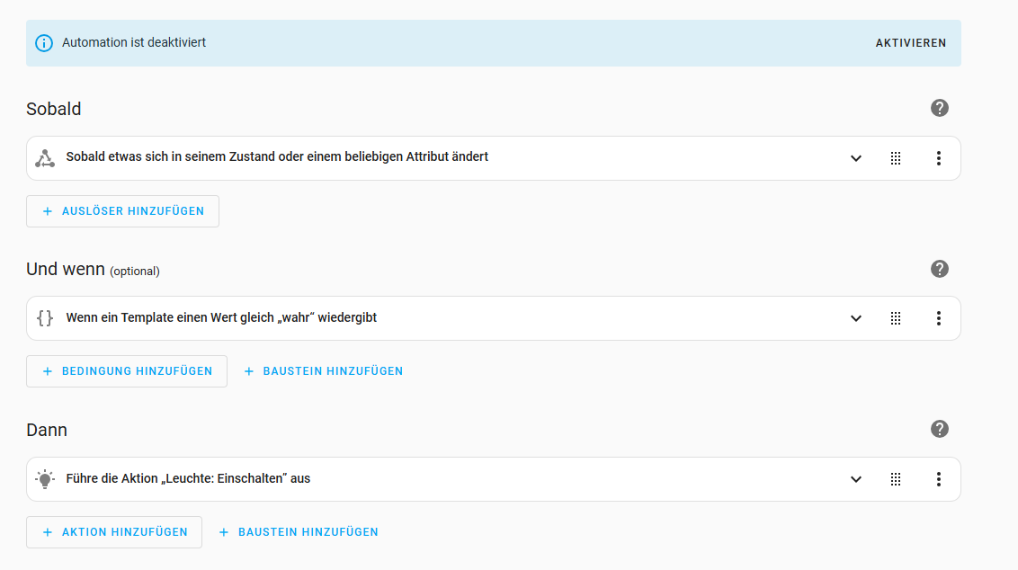

Aber in der GUI Oberfläche geht das ? Bei den Automationen
Ja, kopiere das einfach mal in eine Automatisierung, dann siehst du es.
Der Templateteil, bleibt als Template, also Yaml/Codesprache, aber der Rest ist ganze normal bedienbar.
danke probier ich aus wenn ich zu Hause bin , einfach mal in eine leer Automation reinkopieren
schaut jetzt so aus
aber warum ist das jetzt quasi der Auslöser
dachte man defeniert einen Auslöser z.b Button drücken
dann schaltet sich der Geschierspüler ein
setzt das Programm und starte nachher

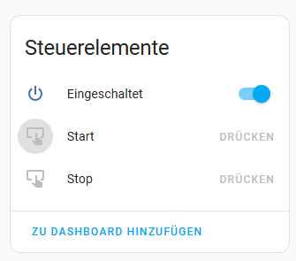

keine Chance das Programm vorzuwählen
der senso erkennt sofort wenn dichas m Disply eingebe
selbst wenn ich alles an der Maschine eingestellt habe ist kein start möglich
nur das Einschalten funktioniert (manchmal)

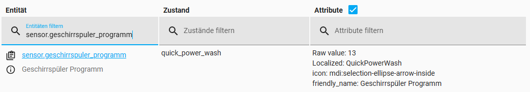

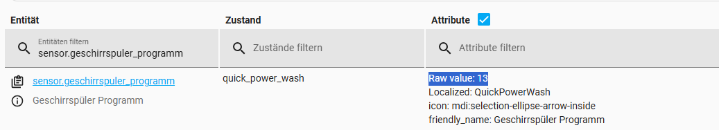

Wenn du ein anderes Programm statt 13 auswählst, ändert sich dann der Zustand quick_power_wash zu einem anderen Zustand/Namen? Dann müsste man vielleicht den Zustand, statt der Zahl 13 versuchen zu setzen.
ja der ändert sich auch z.b auf extra leise
wenn er ausgeschalten oder eingeschalten wurde ist natürlich auf unknown, da musst halt dann das Programm wählen

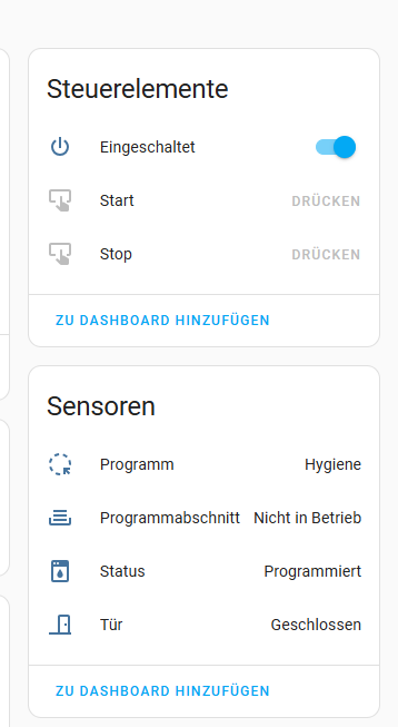

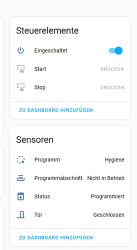

nochwas
wenn ich in der App das Programm wähle dann erscheint das Programm und es steht auch programmiert und dann ist auch start möglich
zum Thema start stop , das klappt so
Dann haben wir bestimmt die ganze Zeit versucht das falsch zu machen. Du müsstest doch den Zustand direkt setzen können, nicht über die Attribute.
Du drückst einen Button, dann wird das Programm QuickPowerWash (mit dem Wert 13) gesetzt. Willst du ein anderes Programm, musst du schauen, was aufgerufen wird, wenn du am Geschirrspüler das Programm wechselst. Dann siehst du ja im Zustand was ausgewählt/gesetzt wurde.
