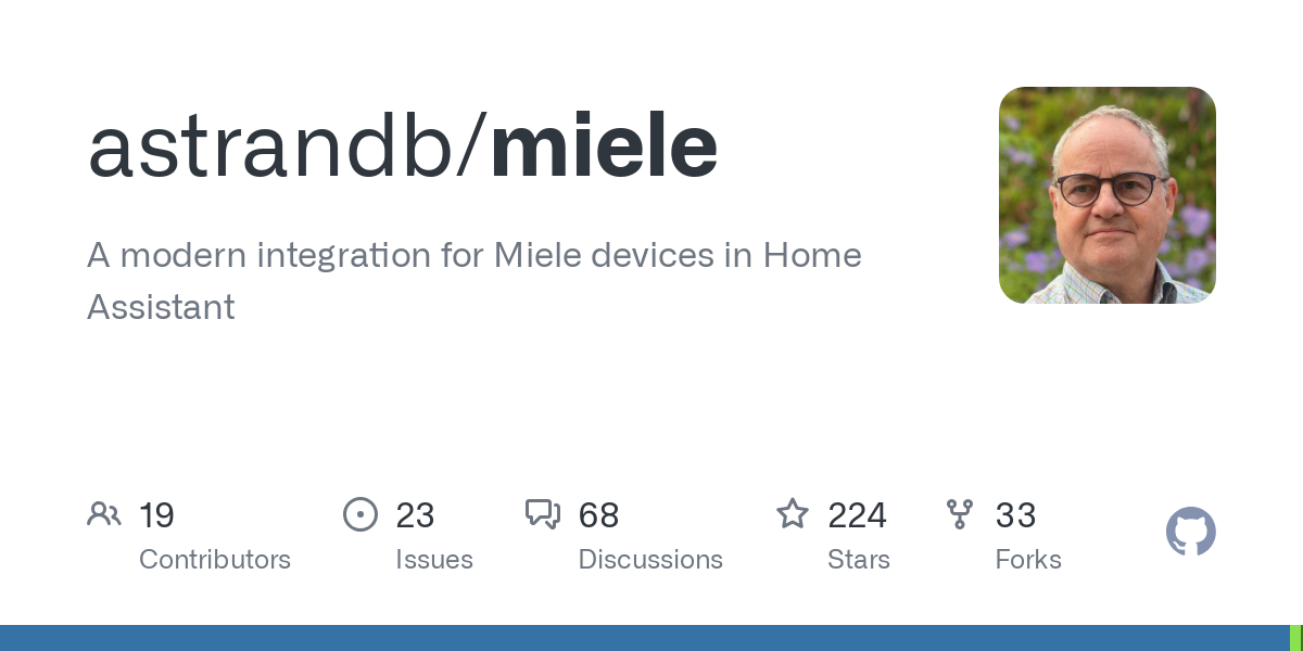

hab hier mal die Doku dazu gefunden
scheinbar läuft das über die miele.set_program , muss man die anlegen ?
danke
Das sieht doch vielversprechend aus. Laut der Seite musst du dir über Hacs die hass_template Integration installieren. Anschließend muss in der config.yaml noch folgendes hinzugefügt werden.
hass_template:
  client_id: your_client_id
  client_secret: your_client_secret
ID und Secret erhälst du vom Hersteller direkt (laut der Seite). Nachdem das konfiguriert ist und HA neugestartet wurde, solltest du wie beschrieben ein Programm mit id aufrufen und setzen können.
service: miele.set_program
target:
  device_id: f3937cdadec4c40f57920be0cd92389c
  programId: 24
