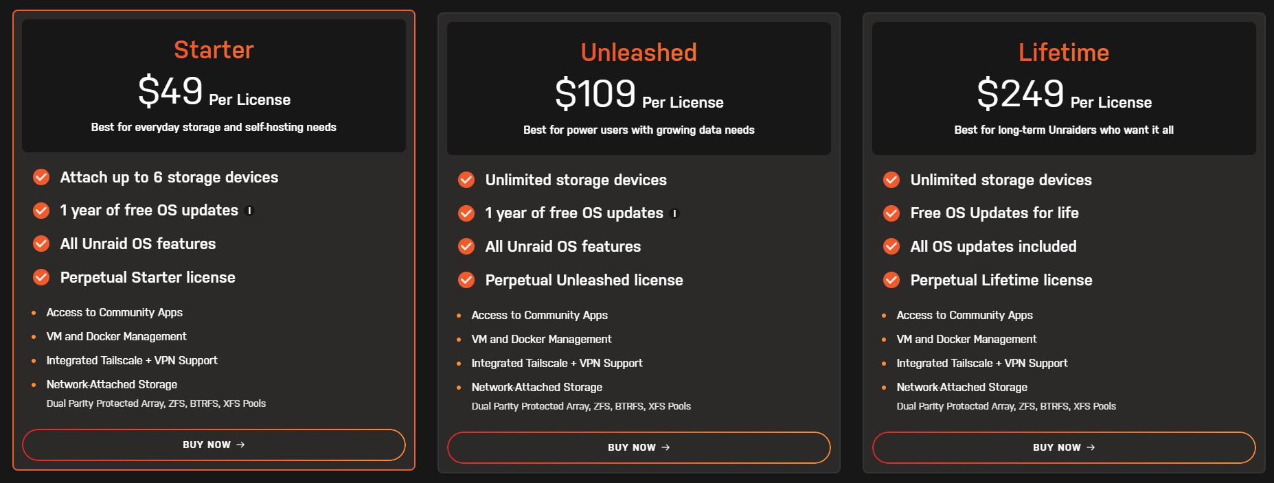

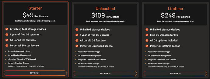

Unraid ist aber jetzt kostenpflichtig und da gibt es verschiedene Pakete was ich so mitbekommen habe und was bezahlt man dafür?
Die wissen aber auch was sie verlangen sollen dafür! Versteh ich das richtig bei $49 kann man bis zu 6 HDD’s verbauen?
genau so ist es , früher war es westenlich günstiger , naja dier Markt bestimmt den Preis
Da bleibe ich bei Proxmox und wenn ich was zahle dafür, dann bleibt es auch bei einer heimischen Firma!
