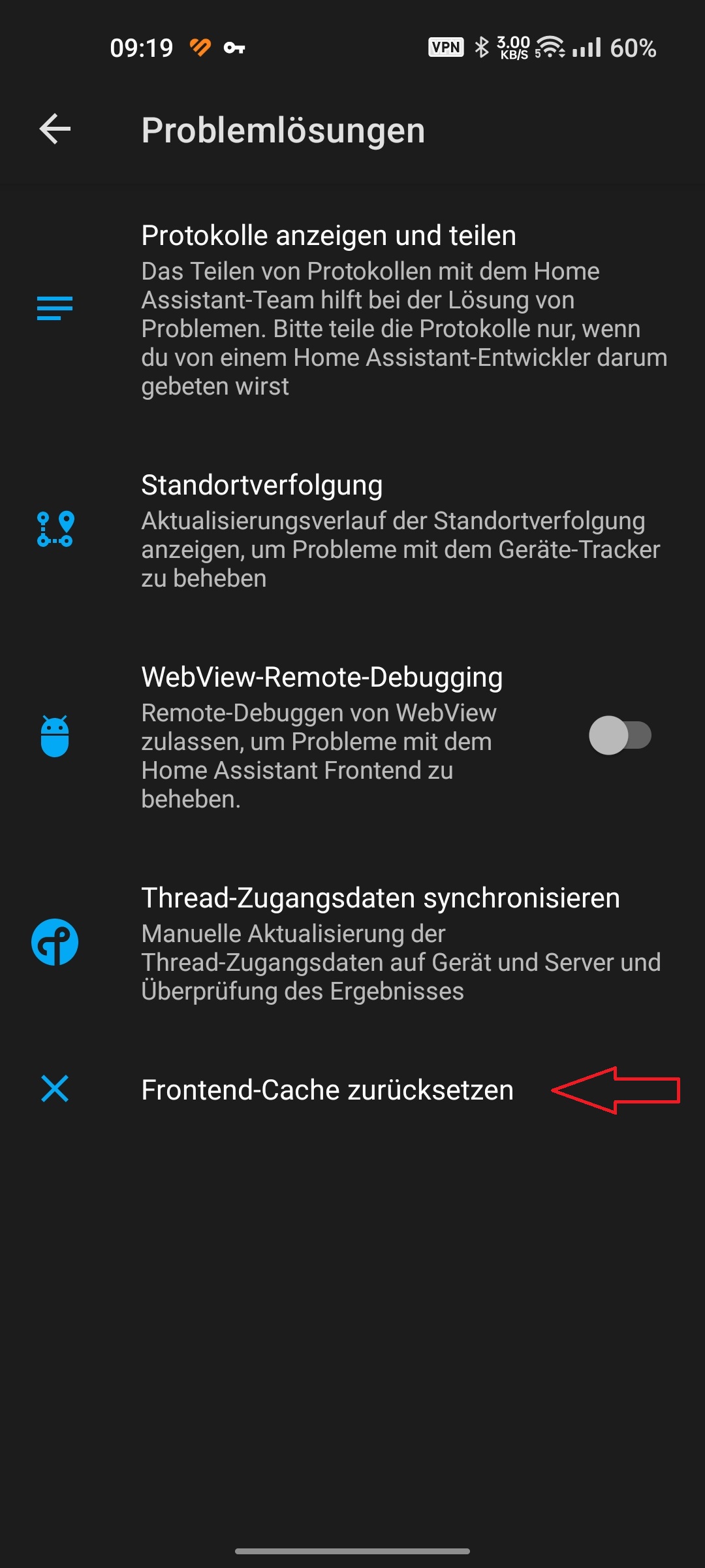

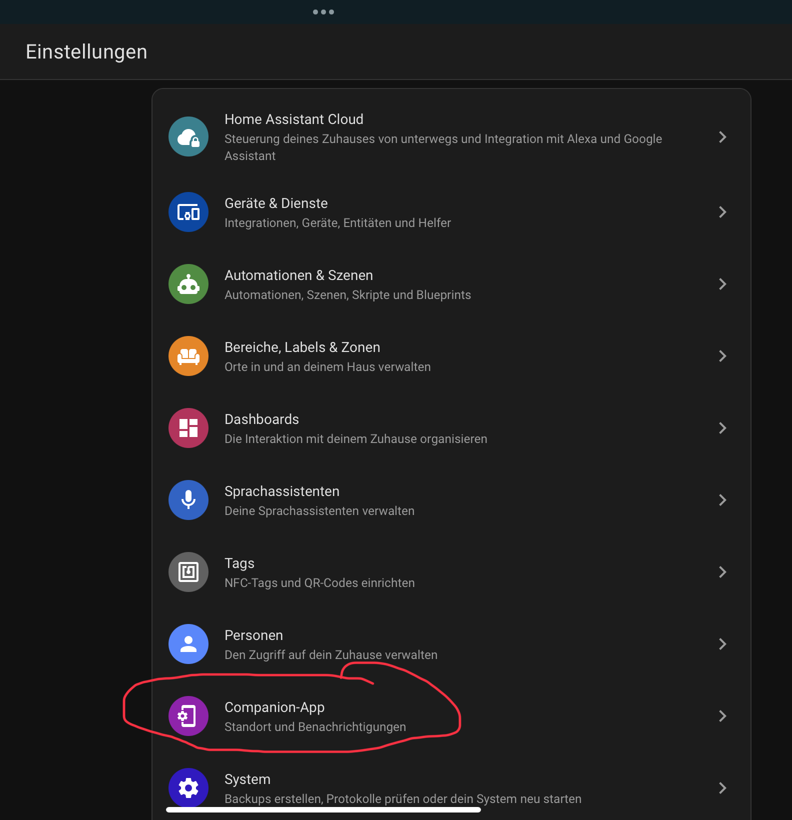

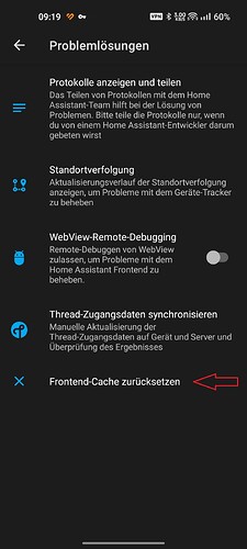

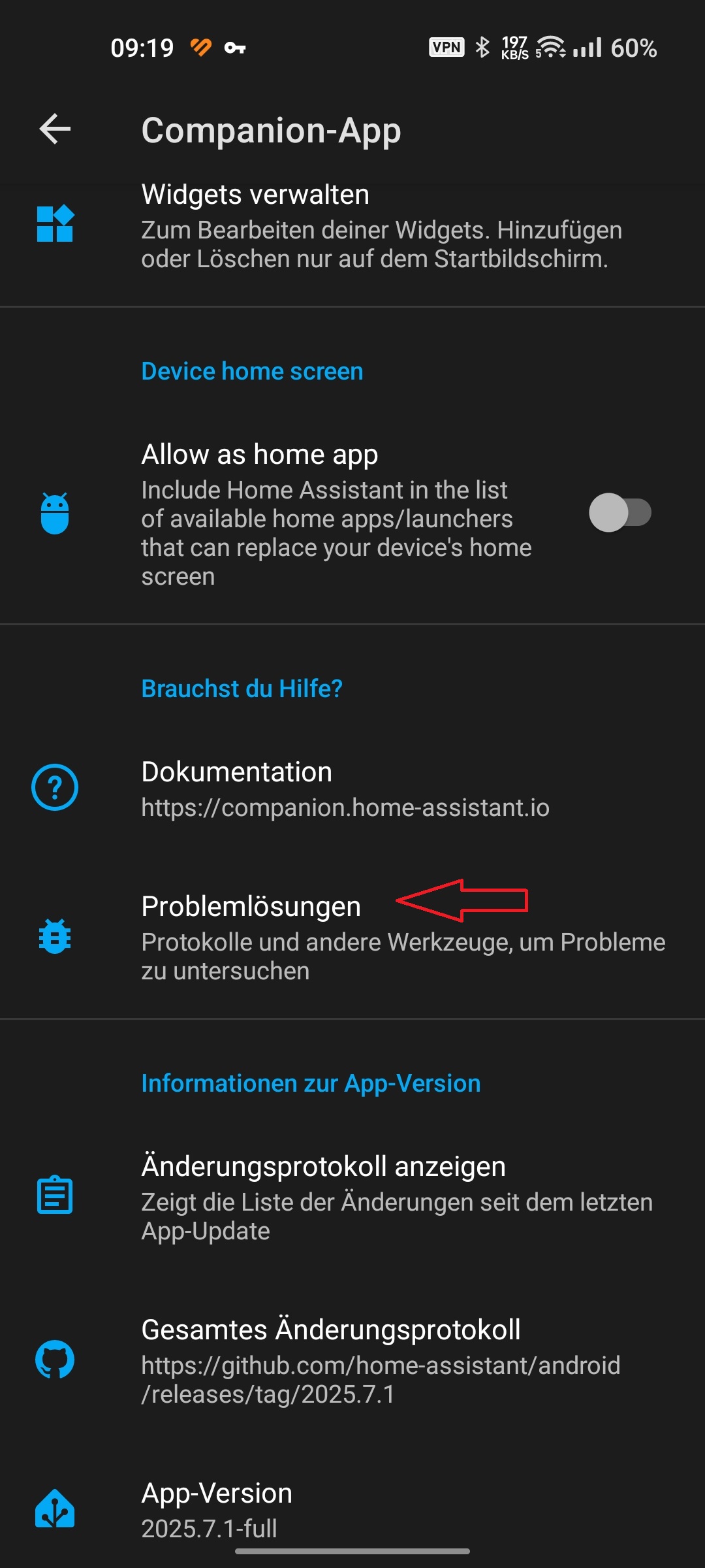

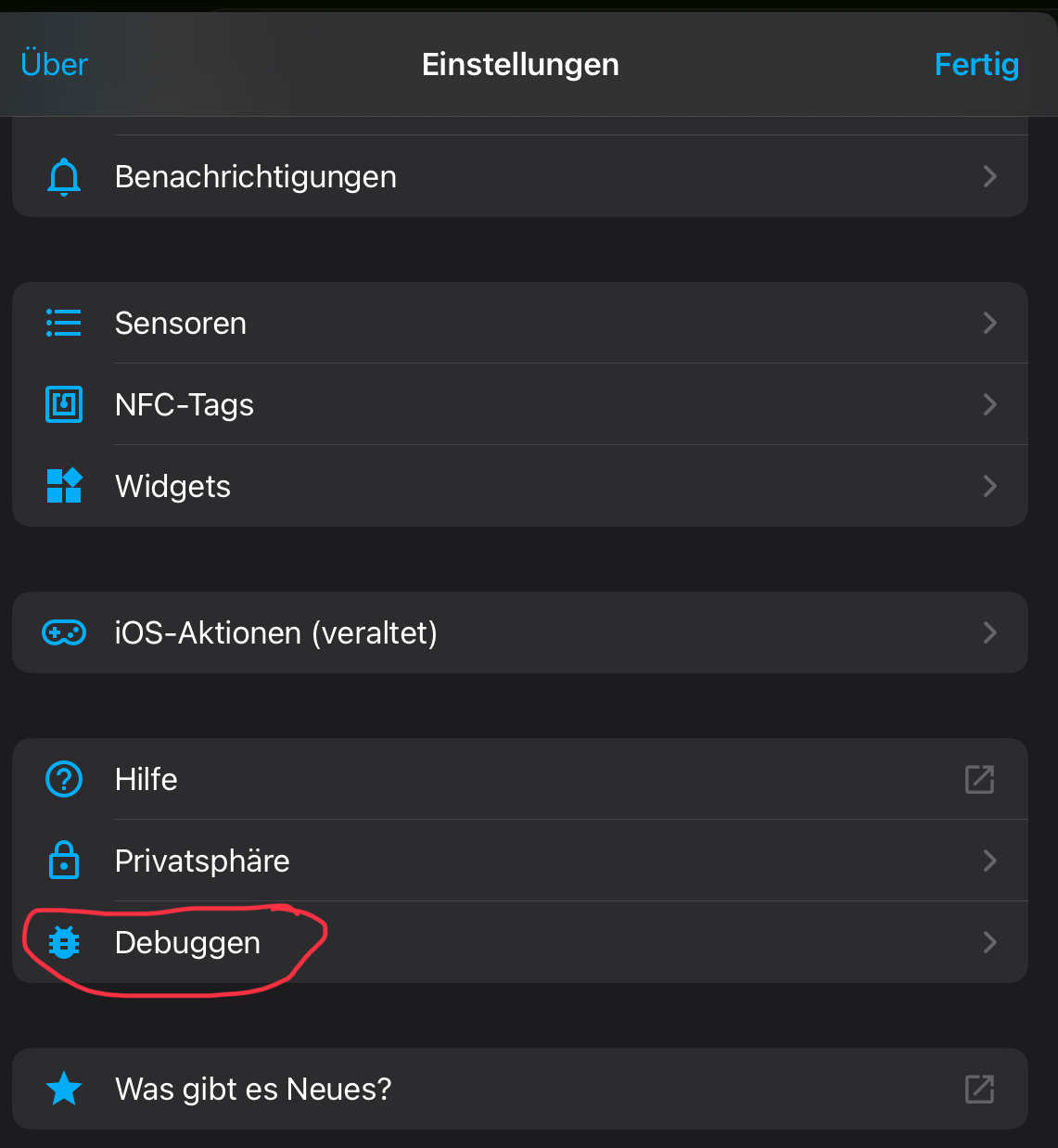

HA App sollte eigentlich gleich sein
App öffnen
Einstellungen und dann
Und dann
Dort sollte der Punkt sein

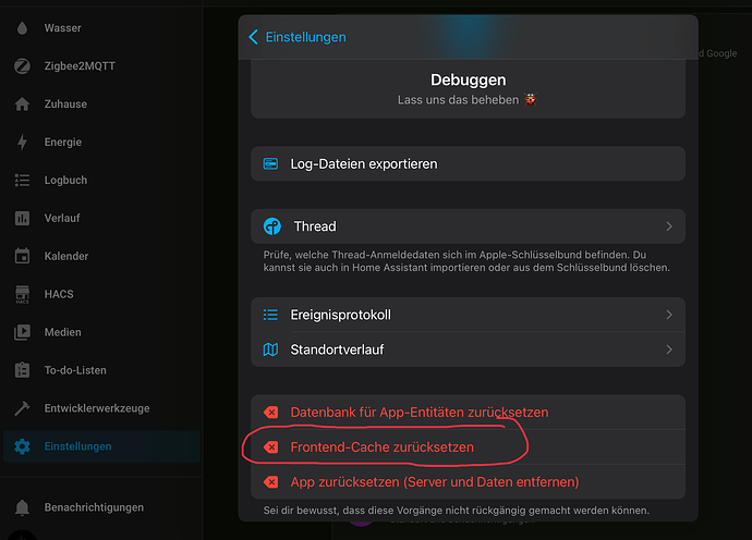

Genau das meine ich.
Der Punkt Debuggen ist nicht da.

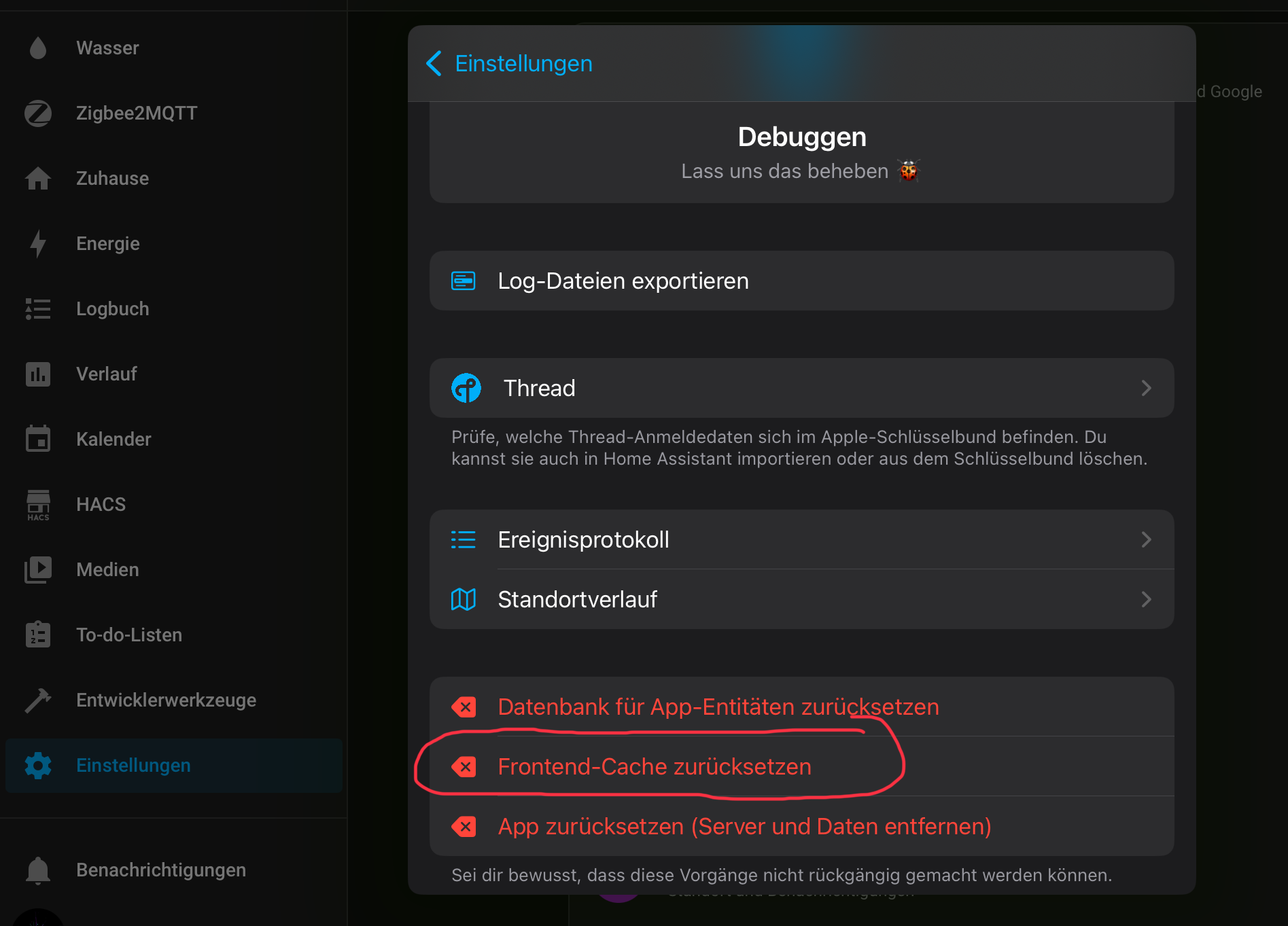

Moin, ist ziemlich versteckt
In der Tat! Sehr gut versteckt.
Noch besser: DAS WARS!
Es funktioniert wieder.
Vielen Dank und ein schönes Wochenende
