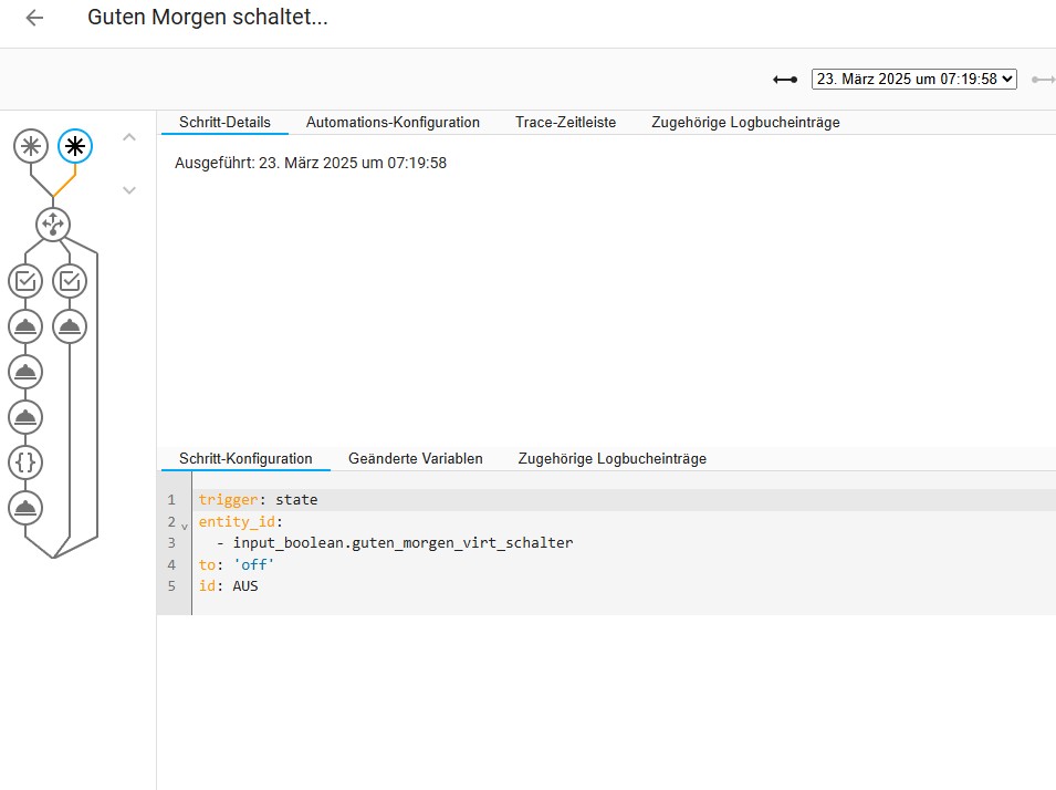

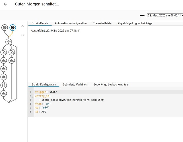

"Aus" schalten mit trigger id klappt nicht
Ich habe kürzlich einen „Helfer“ eingerichtet, um meine „Guten Morgen“-Routine zu automatisieren. Die Automation an sich ist eigentlich ganz einfach, das Einschalten funktioniert auch problemlos. Leider bleibt sie beim Ausschalten irgendwie hängen - siehe Traces.
Ich bin irgendwie so blind, dass ich den Fehler nicht finden kann.
Vielleicht hat ja jemand von euch eine Idee, woran es liegen könnte? Ich würde mich sehr über eure Hilfe freuen!

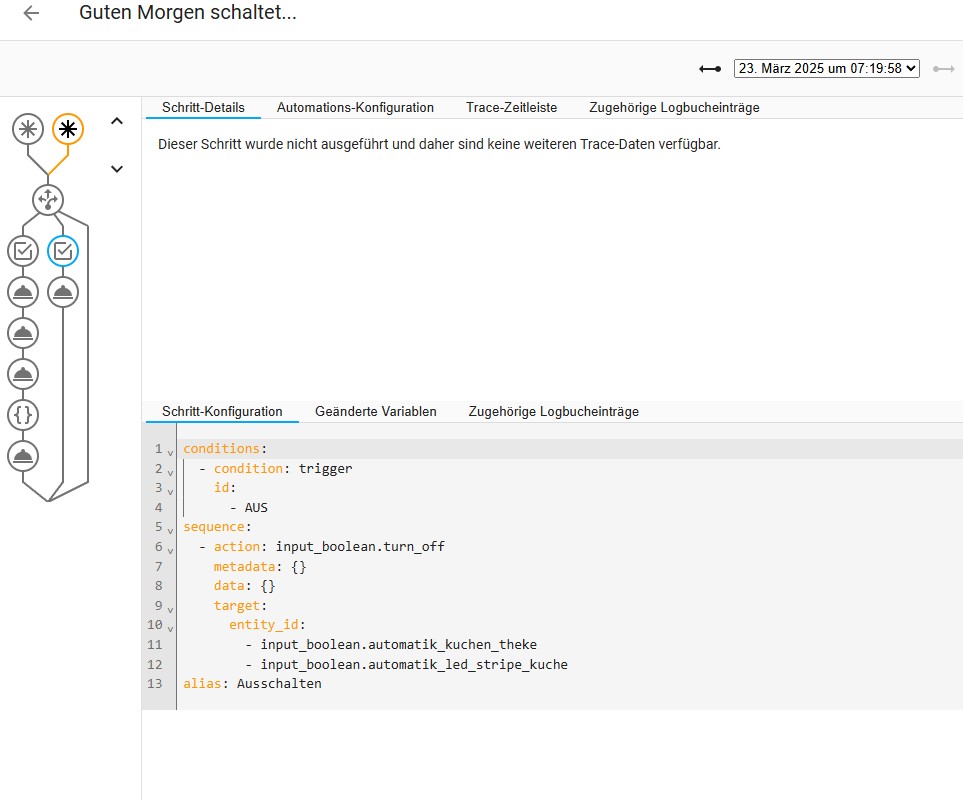

      - conditions:
          - condition: trigger
            id:
              - AUS
        sequence:
          - action: input_boolean.turn_off
            metadata: {}
            data: {}
            target:
              entity_id:
                - input_boolean.automatik_kuchen_theke
                - input_boolean.automatik_led_stripe_kuche
        alias: Ausschalten

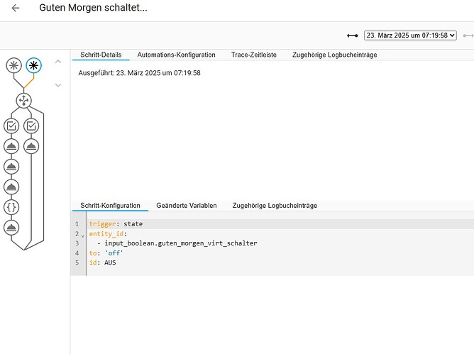

Moin, versuche mal einfach die trigger nur auf den jeweiligen Zustand zu prüfen und nicht von on to off oder off to on. Denke mal das sollte es sein.

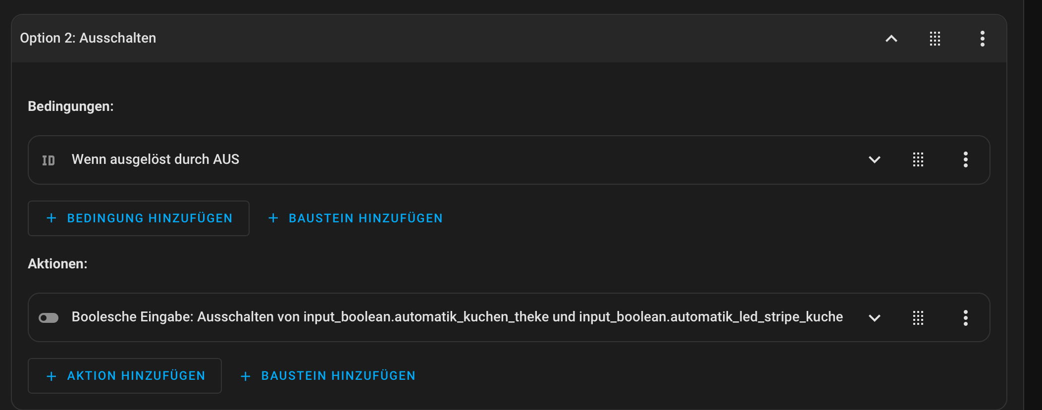

Du schaltest auch keine Switch Aus, ist das gewollt?
Guten Morgen,
ich habe die Trigger geändert - sind jetzt nicht mehr „von-zu“ sondern nur noch zu.
Brachte aber leider keinen Erfolg.
@Dreckfresse: Ja, schalte nur einen Helfer, der meine Automatik ausschalten soll. Also Helfer aus - Bewegungsmelder löst nicht mehr aus.
