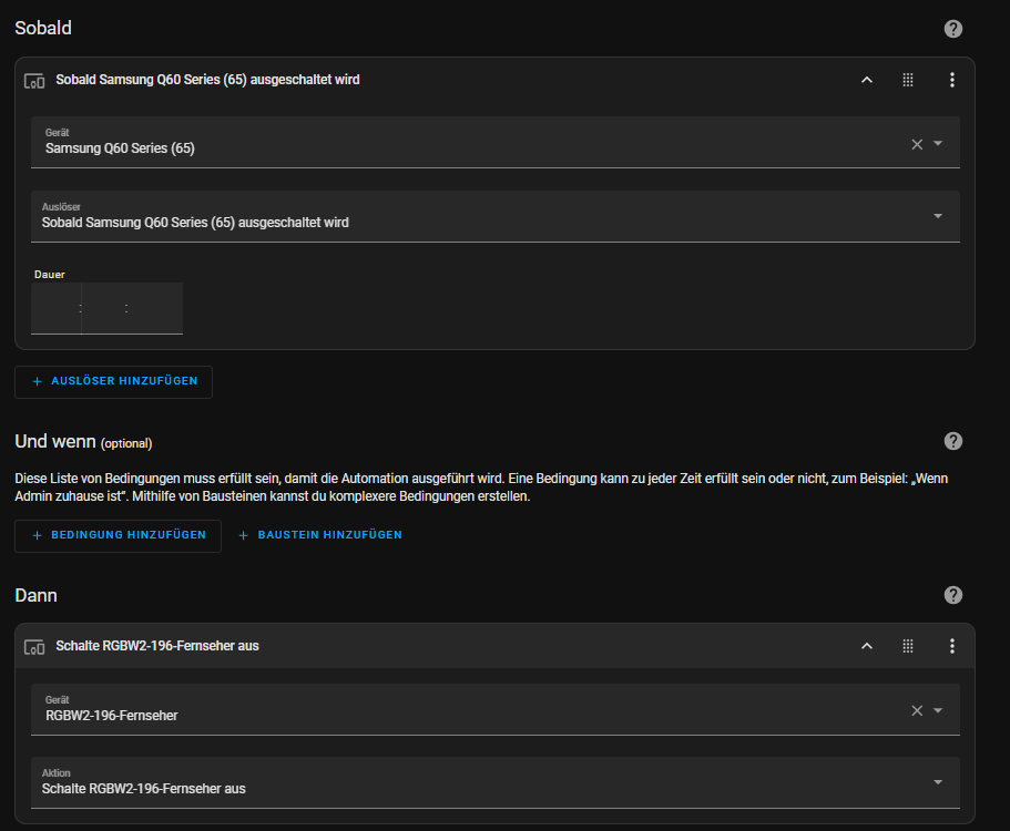

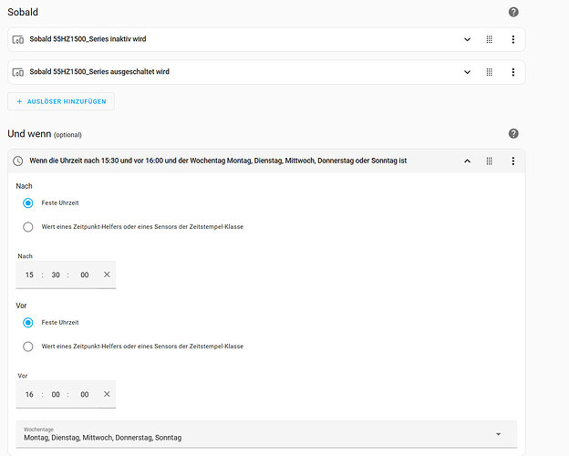

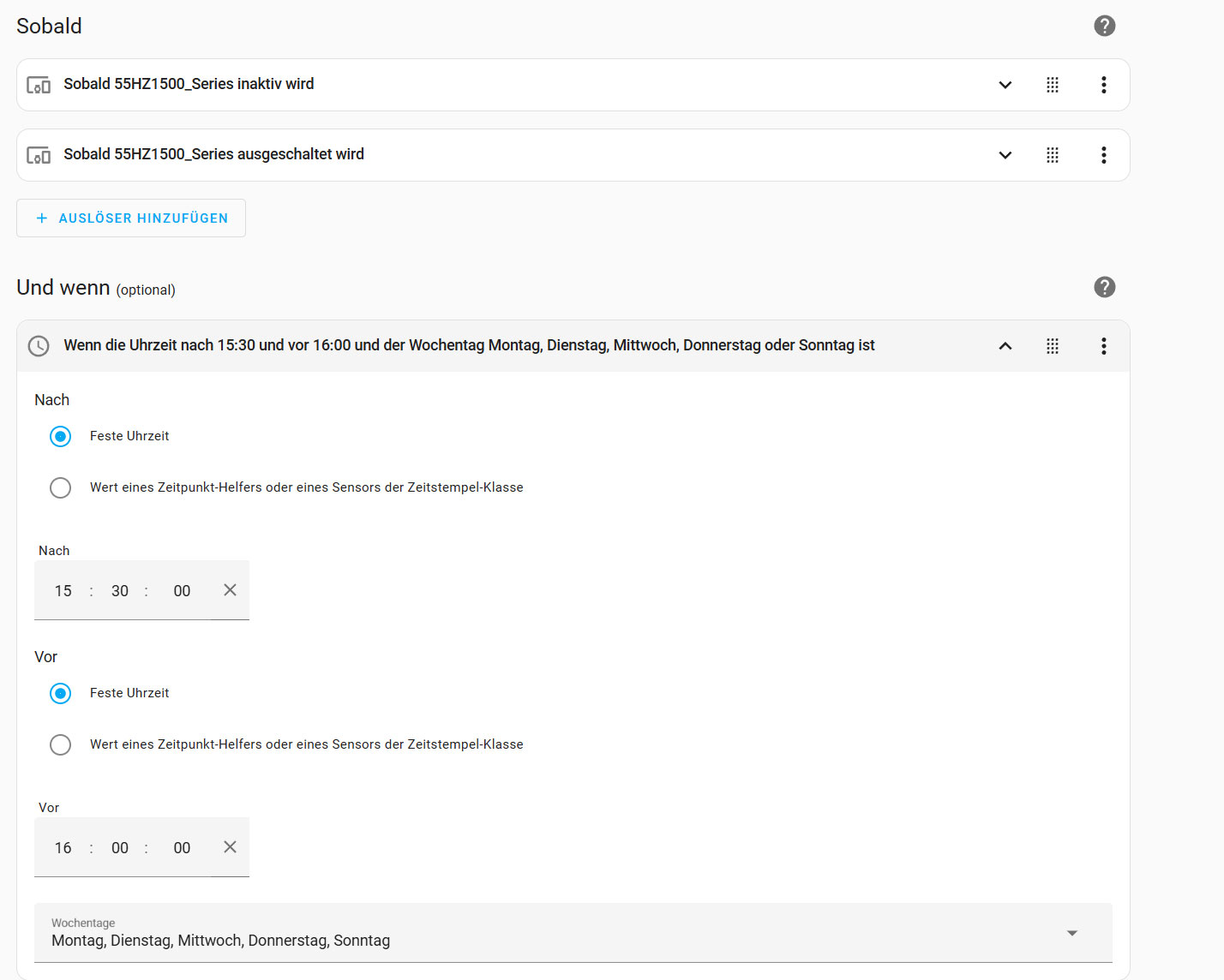

Ich versuche gerade, mir eine Automatisierung anhand des Ausschaltens des TV zu basteln.
Funktioniert in sofern schon, das das Licht nach 2 Minuten tatsächlich ausgeht . Aber fälschlicherweise nach dem Einschalten des Fernsehers, nicht nach dessen Ausschalten.
Der Auslöser für das Ausschalten des Lichts

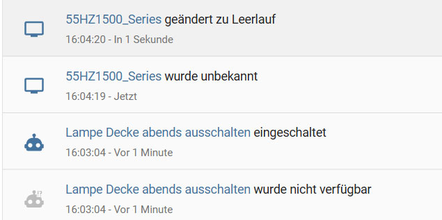

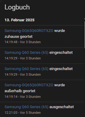

Das Logbuch nach dem Einschalten des TV.
Woran kann das liegen?
Du schaltest ihn EIN und im Log wurde er „unbekannt“
das ist irgendwie nicht richtig
diesen Status würde ich sowieso nicht als Trigger verwenden
Geh doch mal direkt in das Gerät, dort siehst du rechts auch die Logs
also meiner gibt mir das richtig aus
Habe so etwas auch bei mir mit der Hintergrundbeleuchtung
Dauer beim Auslöser brauche ich nicht, da er diesen Status eh erst später an HA sendet
Teile doch bitte deinen Code aus der Automatisierung. So kann man letztlich wirklich schlecht sagen, wo der Fehler liegen soll/kann. Im Prinzip verstehe ich deine Aussage so, dass nur der Trigger von Fernseher on zu Fernseher off geändert werden müsste, aber das passt nicht mit deinem Screenshot überein.

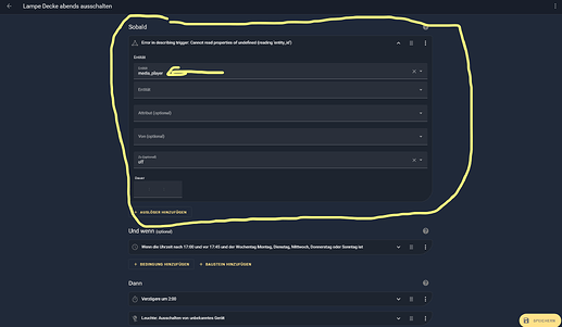

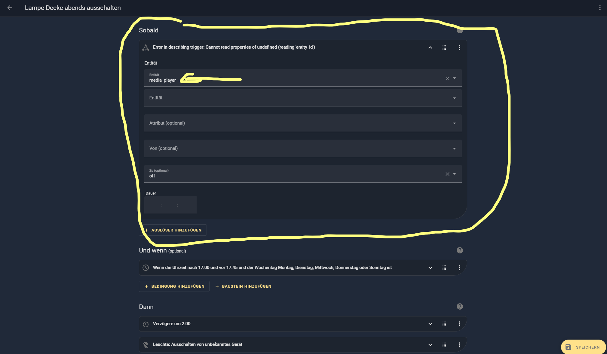

Ich hab den Code jetzt soweit eingetragen. Aber er haut jetzt einen Fehler raus:
Message malformed: Entity f169ad45d418468860ddb8ac96dffc6d - media_player is neither a valid entity ID nor a valid UUID for dictionary value @ data[‚entity_id‘]
Die entity_id gebe ich doch in Zeile 5 unter trigger:state ein, oder?
Man muss die ID auch an der richtigen Stelle angeben :crazy_face:

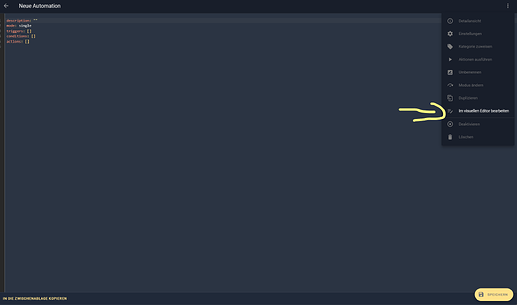

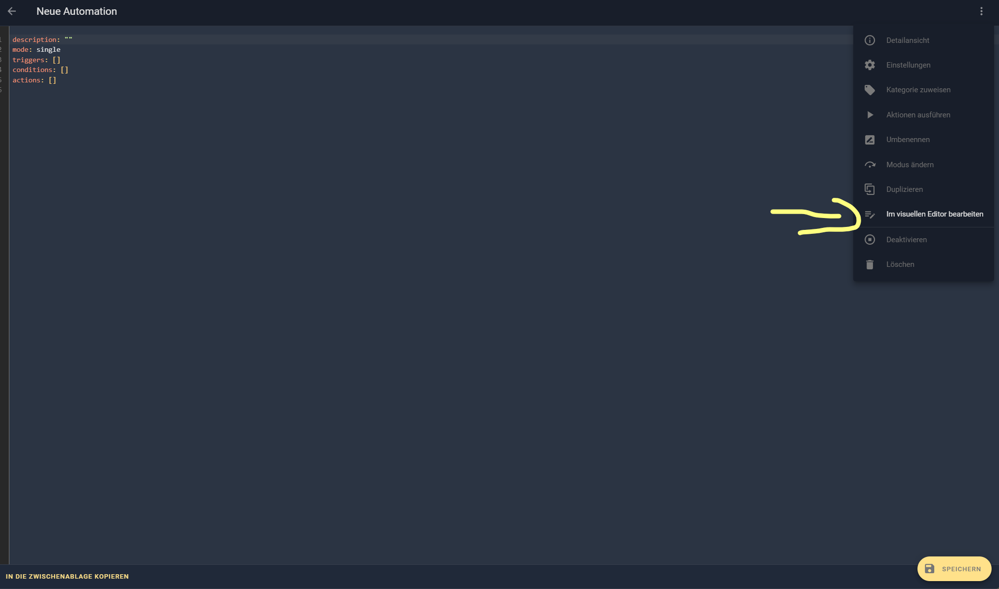

Wenn du den Code in deine Automatisierung kopiert hast, wechselst du wieder in den UI Bereich.
Jetzt kannst du unter Entität ganz oben deinen Fernseher auswählen/suchen. Die Entität wird dann korrekt hinterlegt.
