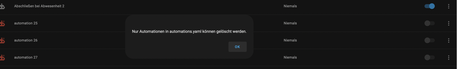

Lieben Dank bis hier her. Leider hat irgendwas nicht geklappt, jetzt habe ich plötzlich etliche, nicht angelegte, Automationen die ich nicht löschen kann
Das ist seltsam.. Hast du die Automationen über den File Editor in der automations.yaml angelegt? Du meintest du hättest sie garnicht angelegt. Das ist noch seltsamer :))
Die Automationen scheinen irgendwo anders gespeichert zu sein (nicht in der automations.yaml).. Vielleicht ist das ein Bug und es hilft ein kompletter Home Assistant Neustart?

das hat nicht geklappt
Da komm ich leider nicht ran, er sagt:
Diese Entität (‚automation.automation_25‘) hat keine eindeutige ID, daher können ihre Einstellungen nicht über die Benutzeroberfläche verwaltet werden. Weitere Informationen findest du in der Dokumentation.
Ich glaube über ein Blueprint
Dann kannst du die Automation in der automations.yaml bearbeiten. Vergib dort eine beliebige ID und du kannst anschließend wieder über die UI bearbeiten.
