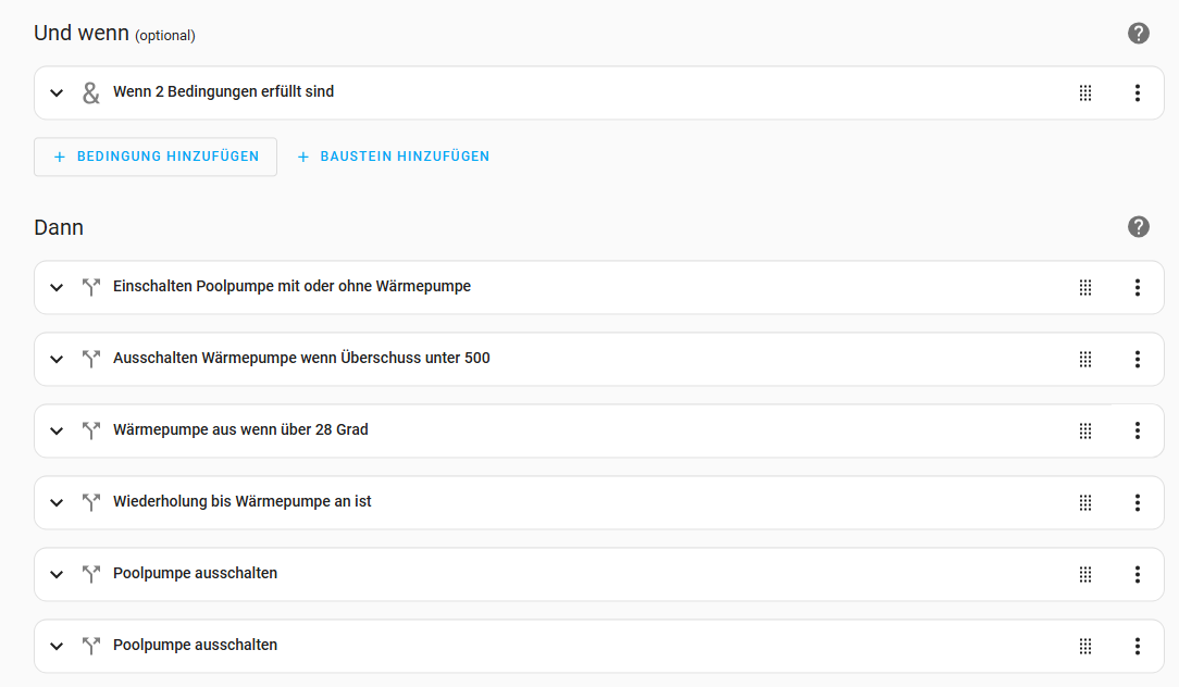

Hallo Zusammen,
die Poolsaison startet jetzt und habe auch eine Automatisierung erstellt fürs einschalten der Poolpumpe und Wärmepumpe…
Irgendwie scheint die irgendwie nicht zu funktionieren…
Sie startet die Poolpumpe nicht um 10 uhr wie angegeben…
Könnt ihr helfen? Sieht ihr einen Fehler irgendwo?

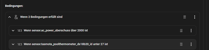

So wie du die Automation aufgebaut hast, wird sie nur einmalig um 10.00 Uhr ausgeführt und prüft alle untergeordneten Bedingungen. Danach trifft die übergeordnete Bedingung 10:00 Uhr ja nicht mehr zu.
hmmm ok… habe das eigentlich alles mit ID´s in den Auslösern gemacht, da ich dann eigene Wenn-Dann Formeln genommen habe mit entsprechenden Auslösern…

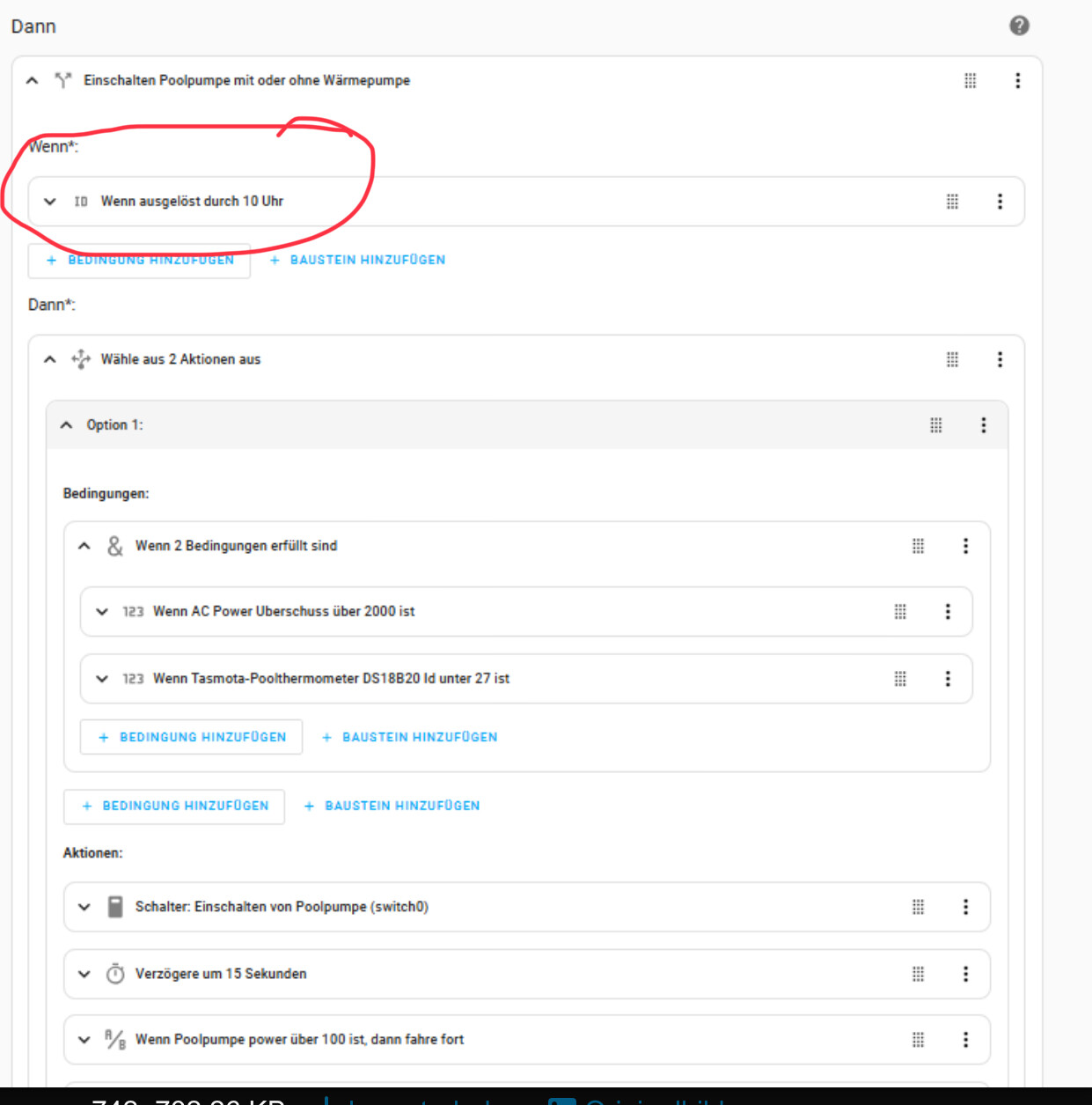

Um 10 Uhr schaltet er die aber komischerweise auch nicht ein…

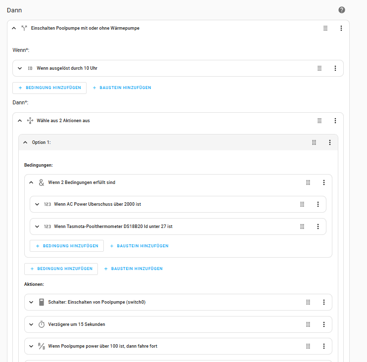

Hast du die in der Grafischen Oberfläche erstellt? Mir kommt es komisch vor, dass da unterhalb von actions: als erstes - alias: kommt und nicht action:
ja, ich hab das komplett in der grafischen erstellt.
Das kommt vielleicht weil ich für den besseren überblick die Wenn-Dann Blöcke umbenannt habe.
10:00 Trigger:
genau um diese Uhrzeit (nicht danach!!) = also nur ein Trigger
dann noch diese beiden Bedingungen
UND Bedingung:

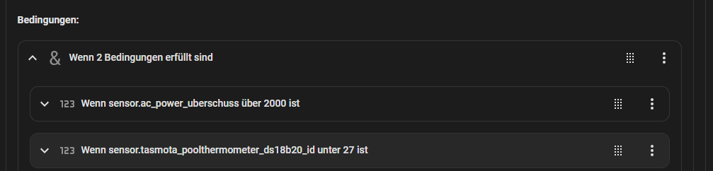

Also Trigger um 10:00:00 Uhr und das „sensor.ac_power_uberschuss“ über 2000 und der „sensor.tasmota_poolthermometer_ds18b20_id“ ist kleiner als 27
hast du das gewollt?
tippe mal du möchtest ab 10:00 Uhr prüfen und wenn beide Bedingungen = IO dann Ausführen??
also anderen Trigger, z.B. den „sensor.ac_power_uberschuss“ bei jeder Veränderung
und die Uhrzeit nach 10:00 Uhr als Bedingung (also ein Zeitraum Von Bis)

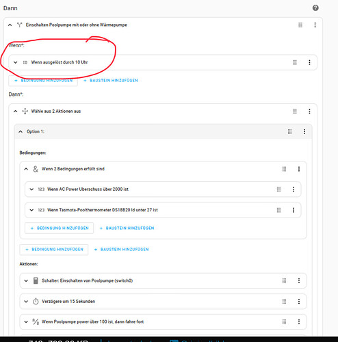

Wenn ich mir das jetzt aber anschaue dann sehe ich irgendwie keinen unterschied zu meiner Automation jetzt…
Einziger unterschied das ich das mit der funktion "Ausgelöst durch → ID (10 Uhr).
Oder übersehe ich etwas?
Naja nicht so ganz, du löst die Aktion bei dir um 10.00 Uhr durch den Trigger 10 aus. Dann prüfst du aber nochmal in der wenn/dann Funktion, ob die Uhrzeit 10.00 Uhr entspricht. Die kann aber nicht mehr 10.00 Uhr entsprechen, weil bereits ein paar Sekunden vorher, genau um 10.00 Uhr, durch den Trigger die Aktion ausgeführt wurde. Das hatte Thomas oben im ersten Post auch schon geschrieben. Bei mir wir die Uhrzeit als Trigger genutzt und dann erst die Bedingungen geprüft, ob diese wahr oder falsch sind.
Letztlich wurden die ganzen unnötigen, wenn/dann Funktionen entfernt und die Automatisierung dadurch vereinfacht und übersichtlicher gestaltet.
ahhhh … jetzt verstehe ich den fehler… Danke euch

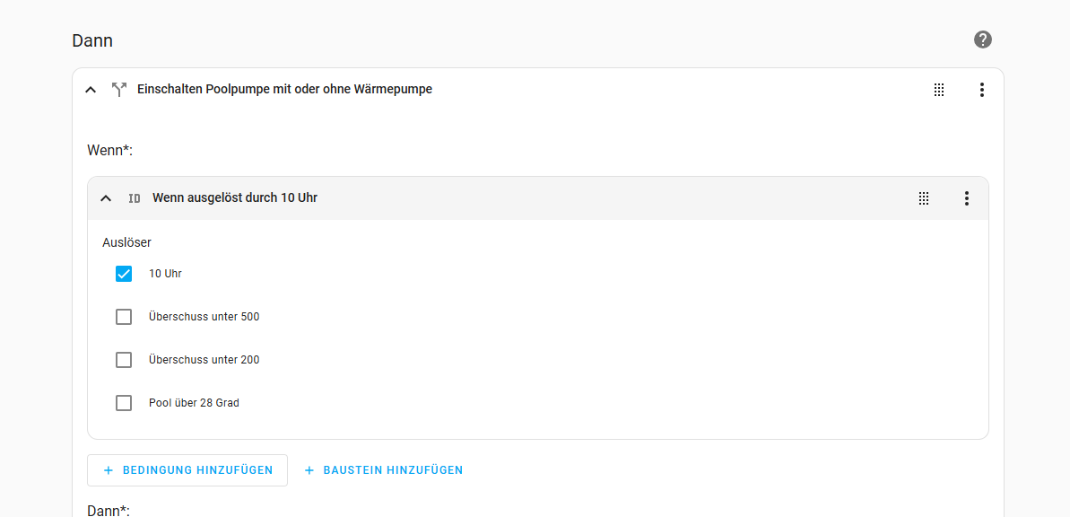

aber ich hab in den Bedingungen nicht nochmal 10 uhr drin…
Das steht nur wenn ausgelößt durch „10 Uhr“.
Das ist doch aber der Sinn von den Auslöser IDs…
Und was steht hier: das ist der Auslöser für das was danach kommt
Ja das ist der eine auslöser für den ja die ID Vergeben wurde. Das ist ja der Sinn von IDs.

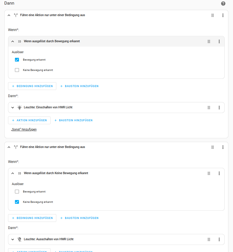

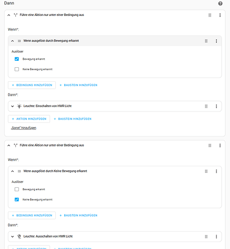

So habe ich das auch mit Bewegungsmeldern usw. in einer automation..
Also wenn Bewegung erkannt dann eine Aktion und wenn wieder frei eine aktion.
Es wird eine ID für jeden auslöser eingerichtet und kann dann in der Wenn-Dann Aktion (Ausgelöst durch) den jeweiligen gewünschten auslöser eintragen..
Ist das so nicht korrekt???
Hier z.B. das mit dem Bewegungsmelder mit den IDs was ich meine…

Hi,
ChatGPT und Gemini sind meine Freunde wenn ich mal Hilfe bei Automationen brauche oder etwas nicht funktioniert.
Man muss sie nur gut füttern.
Wo lag denn jetzt dein Fehler. Hatte leider keine Zeit mir das näher anzusehen.
Wenn du mehr Automationen hast wird es noch unübersichtlicher.
Meine sind teilweise auch sehr komplex, aber ich habe eben immer alles in einer und somit ist es für mich übersichtlicher.
Ich hatte einen kleinen fehler.. Es wurde als Auslöser Uhrzeit 10 Uhr gesetzt dann 2 optionen. Jetzt wurde als Standard Option noch einschalten von Poolpumpe eingestellt.
Dann wurde gefunden das ich als bedingung für wärmepumpe die temperatur von unter 27 grad habe und dafür die falsche Entität (ID statt Temperature) eingegeben habe… alles wurde geändert…
