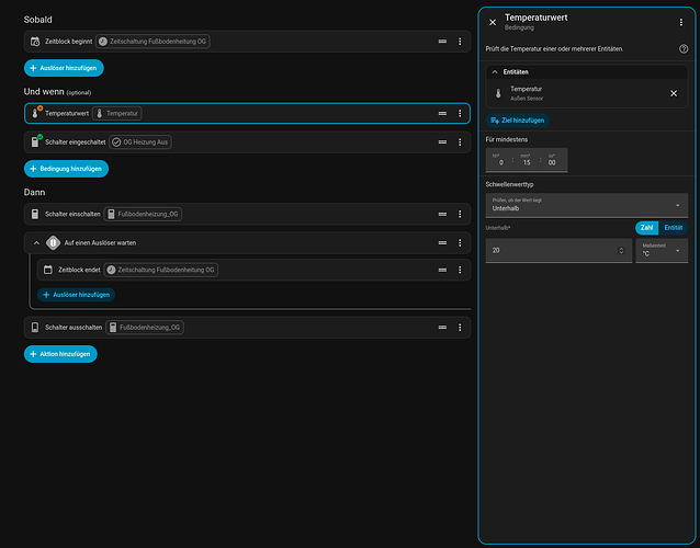

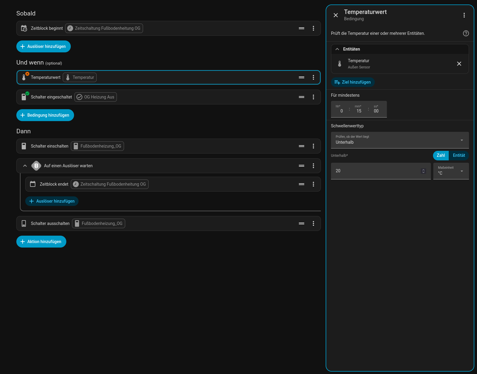

Ich habe mir eine kleine Automation gebaut die meine Fußbodenheitung steuert. Eine bedingung ist das es draußen unter 20 C° sein muss um zu Starten aber angeblich ist dies nicht erfült obwoh wir draußen 17 C° haben. Is das ein bug oder kann mir einer erklären was der fehler ist?

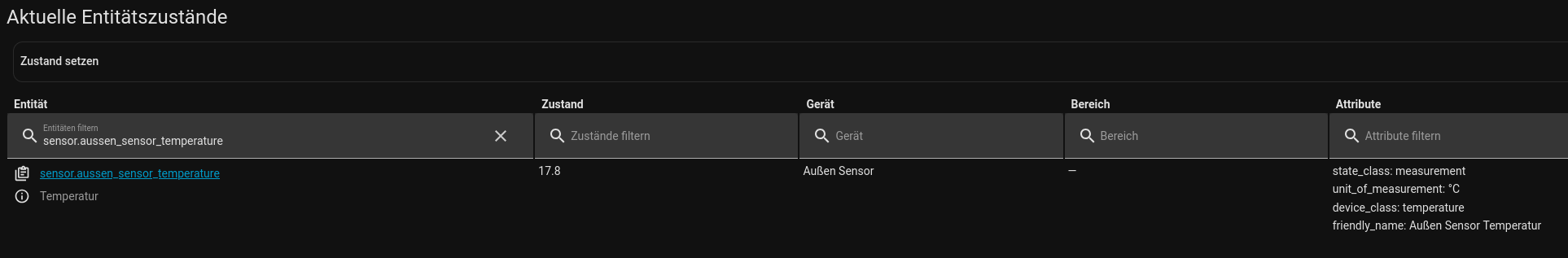

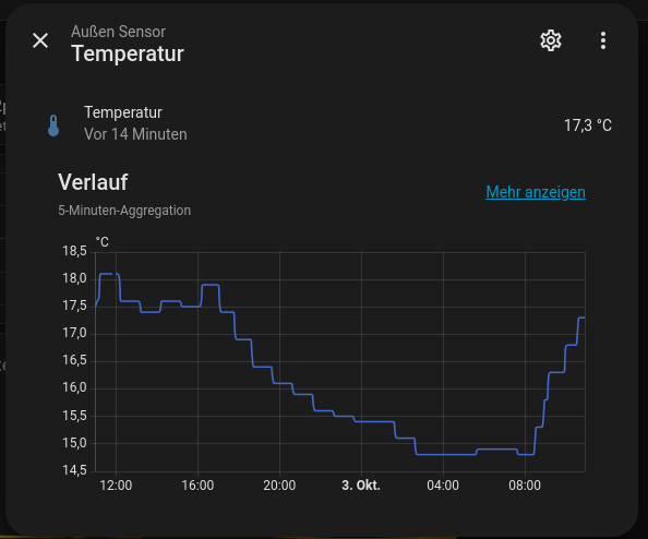

Was hast denn der Sensor für einen Wert und Einheit?
Prüfe mal verschiedene Werte oder eine andere Entität. Ist schon komisch.
Ich glaub ich hab einfach falsch die Bedingung Interpretiert. Da muss ja nicht nur die Temperatur unter 20 C° sein sondern sie muss ja 15 min darunter sein damit diese Bedingung erfüllt ist. Das war mein logik fehler. Muss mich da noch rein fucksen
In deinem Screenshot sind es aber doch schon mehr als 15 Min.
