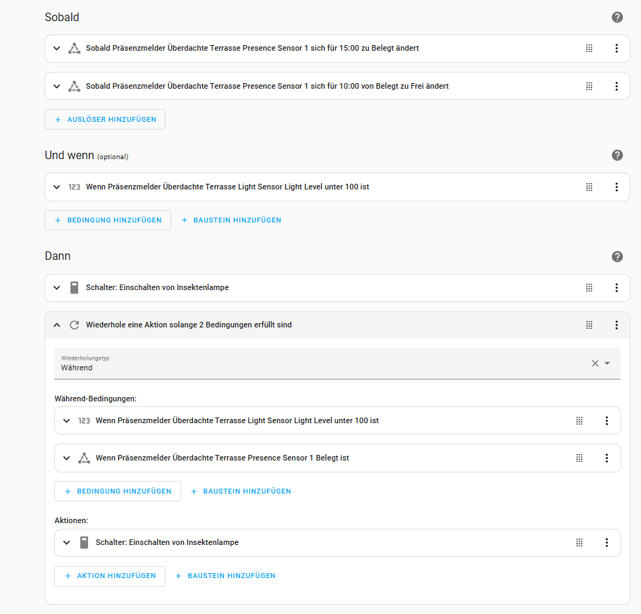

Ich bin dabei meine erste Automatisierung mit der Wiederholungsfunktion zu erstellen.
Ich weiß nicht ob das richtig mache bzw verstehe und wollte euch mal fragen ob das vom grundsatz so richtig ist…
Kurz zur Erklärung.
Ich habe eine Insektenlampe auf meiner Überdachten Terrasse und auch einen Präsenzmelder mit Helligkeitssensor.
Wenn ich abends Draußen sitze (länger als 15min) und es auch dunkel ist, soll die Insektenlampe angehen. Wenn ich dann weg bin soll die wieder aus.
Jetzt geht es darum, das wenn es draußen unter 100Lx ist und ich gehe raus und sitzte dann über 15 min dort, dann geht die lampe an. Das ist ja jetzt nicht so schwer.
Was ist aber wenn ich rausgehe, es aber 300 Lx sind und ich sitze 3 Stunden draußen… Dann würde ja wenn 100Lx erreicht sind die lampe nicht angehen da ich als auslöser (Belegt 15min) eingestellt habe und zu der zeit der Belegt status schon 3 stunden ist…
Deswegen die Wiederholungsfunktion.
Kann mir da jemand helfen ob das so ok ist??
alias: Insektenlampe
description: ""
  - trigger: state
    entity_id:
      - binary_sensor.prasenzmelder_uberdachte_terrasse_presence_sensor_1
    to: "on"
    for:
      hours: 0
      minutes: 15
      seconds: 0
  - trigger: state
    entity_id:
    to: "off"
    for:
      hours: 0
      minutes: 10
      seconds: 0
    from: "on"
conditions:
  - condition: numeric_state
    entity_id: sensor.prasenzmelder_uberdachte_terrasse_light_sensor_light_level
    below: 100
  - action: switch.turn_on
    metadata: {}
    data: {}
    target:
      entity_id: switch.tasmota_insektenlampe
  - repeat:
      sequence:
          metadata: {}
          data: {}
          target:
      while:
          below: 100
        - condition: state
          entity_id: binary_sensor.prasenzmelder_uberdachte_terrasse_presence_sensor_1
          state: "on"
  - if:
      - condition: trigger
        id:
          - Frei 10min
    then:
      - action: switch.turn_off
        metadata: {}
        data: {}
        target:
mode: single

        sequence:
          - wait_template: >-
              states('sensor.prasenzmelder_uberdachte_terrasse_light_sensor_light_level')
              | float < 100 }}
            timeout: "00:35:00"
            continue_on_timeout: false
            metadata: {}
            data: {}
            target:
      - conditions:
          - condition: and
            conditions:
                id:
                  - Keiner ist auf der Terrasse
              - condition: state
                state: "on"
        sequence:
            metadata: {}
            data: {}
            target:
  - choose:
      - conditions:
          - condition: or
            conditions:
              - condition: and
                conditions:
                    id:
                      - Jemand ist auf der Terrasse (15min)
                  - alias: Beleuchtungsstärke ist unter 100 Lux
                    condition: template
                    value_template: >-
                      | float < 100 }}
              - condition: and
                conditions:
                    id:
                      - licht unter 100
                  - condition: state
                    entity_id: >-
                    state: "on"
                    for:
                      hours: 0
                      minutes: 5
                      seconds: 0
        sequence:
            metadata: {}
            data: {}
            target:
        alias: Einschalten
      - conditions:
            id:
        sequence:
            metadata: {}
            data: {}
            target:
        alias: Ausschalten
mode: restart
Grundsätzlich sollte das so passen - Wichtig ist in solchen Fällen hilft am Ende nur das gute alte „Try and Error Prinzip“ - Testen, Fehler finden und optimieren bis alles so funktioniert wie man es sich wünscht. :grin:
Denke mal du hast das einen sehr guten Ansatz, wird vielleicht am Anfang nicht perfekt laufen aber kommt Zeit kommen Bug Fixes. :wink:
Das stimmt. Danke euch für die Hilfe
