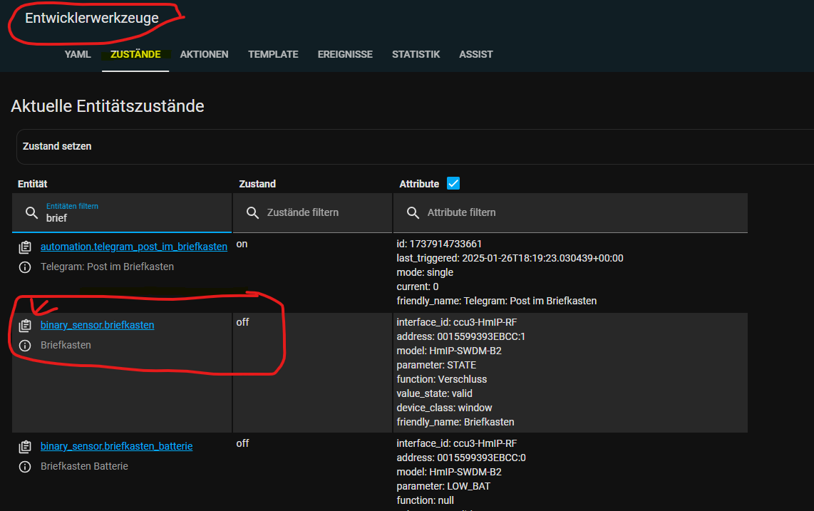

Die Sensor ID habe ich aus den Entwickler Tool entnommen:
Ist das korrekt, oder wo bekomme ich die ID her?

Ja die Sensor ID ist korrekt. Es ist aber immer besser mit Entitäten statt Geräten zu arbeiten, gerade bei den Triggern. Du hast dort aktuell ein Gerät in Nutzung.

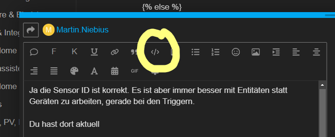

Wenn du deinen Code teilen möchteste, nutze bitte immer im Editor die Funktion Code
