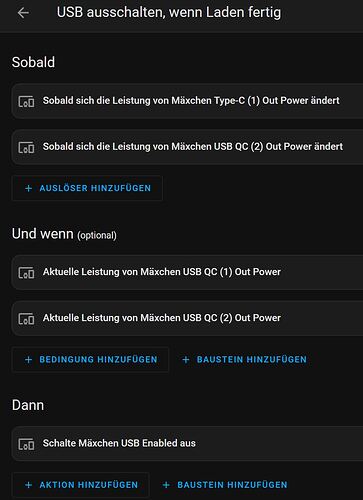

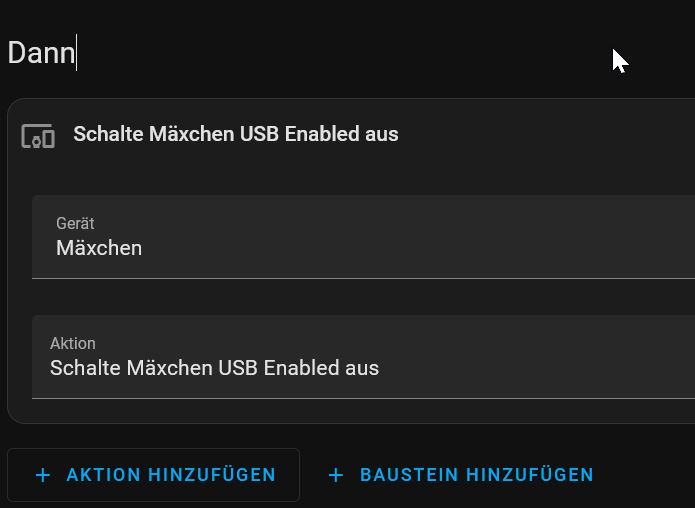

Ich habe folgende Automation gebaut. Wo ist mein Fehler?
Hier stellt sich mir die Frage: Ist das eine UND oder ODER Verknüpfung der Auslöser? Gibts das hier überhaupt? Ich komme von Homematic.

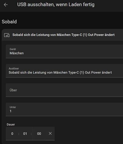

Wobei die ersten Auslöser so aussehen (hier nur einer als Beispiel):

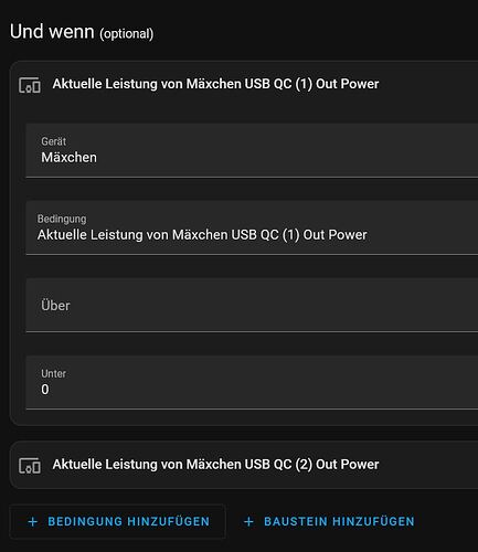

Bei Und wenn habe ich diese Inhalte:
Und bei Dann habe ich:

Ich bräuchte bitte mal wieder einen Schubser. :thinking:
DANKE!
Ich würde erstmal den Teil in den Conditions entfernen. Du prüfst dort ob der Sensor unter 0 ist? Kann dort eine negative Zahl herauskommen, denke nicht? Darunter prüfst du für id 55c3f12xxxxxxcc1509853907ee41ae3 wie schon im Trigger oben, ob die Leistung unter 1 ist. Wäre dann doppelt gemoppelt.

In der Tat sehe ich, dass ich da eine 0 habe, ein Fehler von mir.
