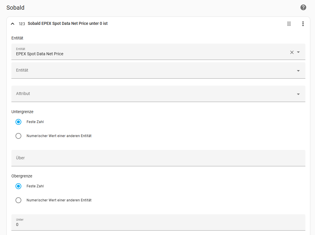

hallo
stimmt das so das wenn der Preis unter 0 fällt etwas ausgelöst wird ?
wie oft fragt er das ab ob dies ser Fall ist ?
danke
hallo
danke
ok danke
also muss ich quasi warten bi der über 0 ist und beim nächsten mal löst er aus
derzeit ist er unter 0 darum tut sich nix
Es gibt durchaus auch die Möglichkeit das ganze so anzupassen das der Trigger bei jeder Wertänderung auslöst. Die Bedingung prüft dann nur noch ob der Wert unter 0 ist, sprich wird der Wert größer oder kleiner bleibt dabei aber unter 0 wird die Bedingung als wahr anerkannt.
Hier ein Beispielcode:
description: ""
mode: single
- trigger: state
entity_id:
- sensor.entität_hier_einfügen
conditions: []
- if:
- condition: template
value_template: "{{ trigger.to_state.state | float < 0 }}"
then: []

mit dieser Condition alleine ja, aber Du könntest z.Bsp. einen zusätzlichen, zeitgesteuerten Trigger einbaueh, der. z.Bsp. alle paar Minunten auslöst. Bsp.:
minutes: /1
trigger: time_pattern
Dann müsstest Du allerdings Deine Kondition z.Bsp. in der Action jeweils nochmals auf True/false prüfen (entweder die selbe Condition nochmals, oder Du vergibst im Trigger eine Trigger-ID und prüfst dann in der Action auf diese Trigger-ID).
Ich mache das generell, dass ich innerhalb der Action immer mit „Auswählen“ arbeite und dann innerhalb der Auswahl die Conditions nochmals prüfe; ist etwas aufwändiger, aber funktioniert ganz gut. Der Vorteil dieser Variante ist, dass Du innerhalb jeder Auswahl nochmals mit Boolscher-Logik auf mehrere Sensorenzustände prüfen kannst.
