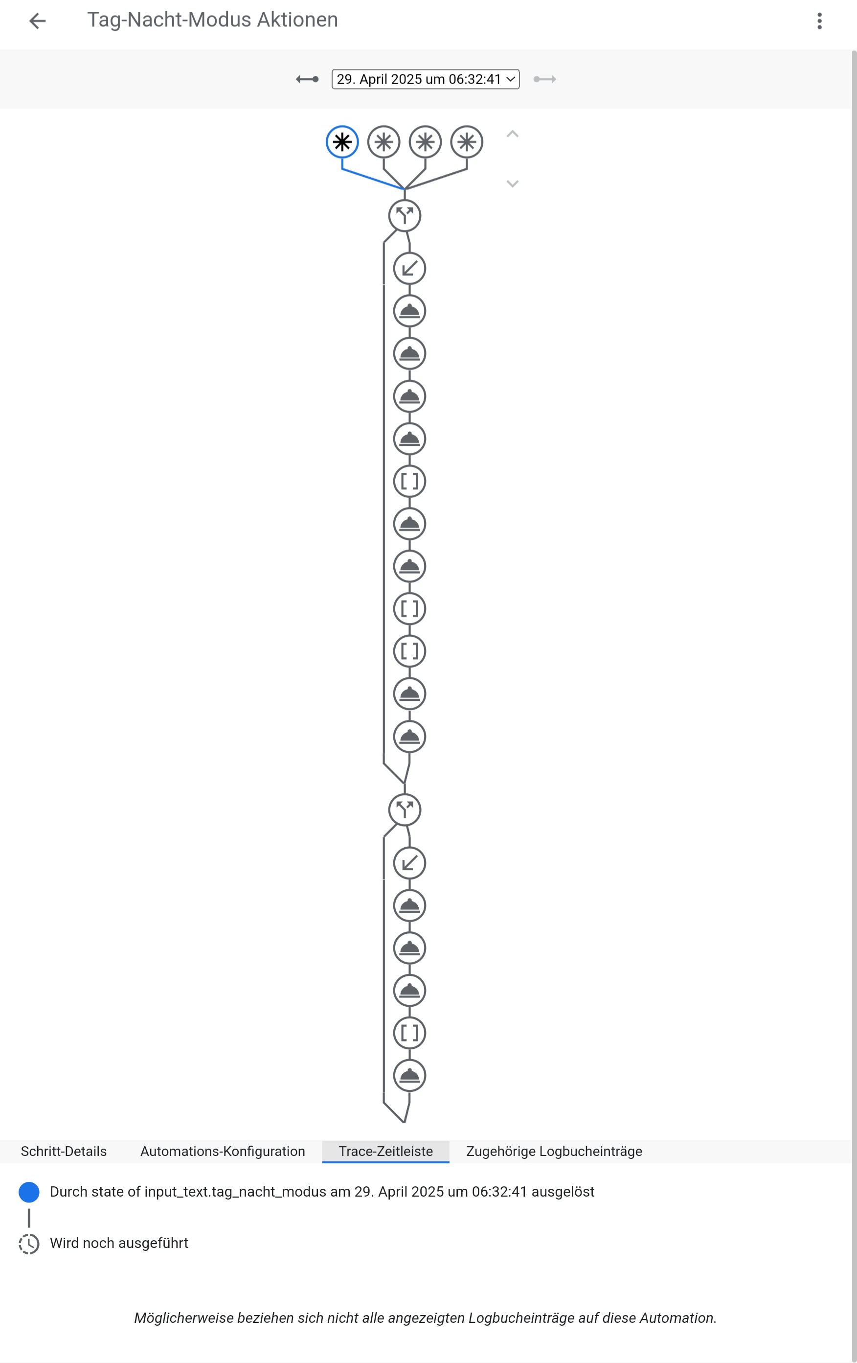

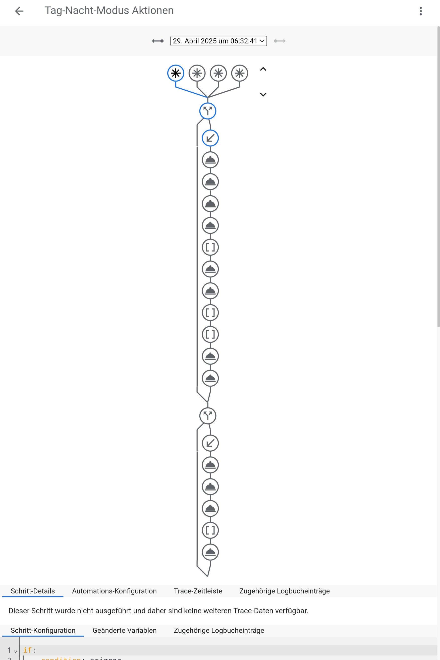

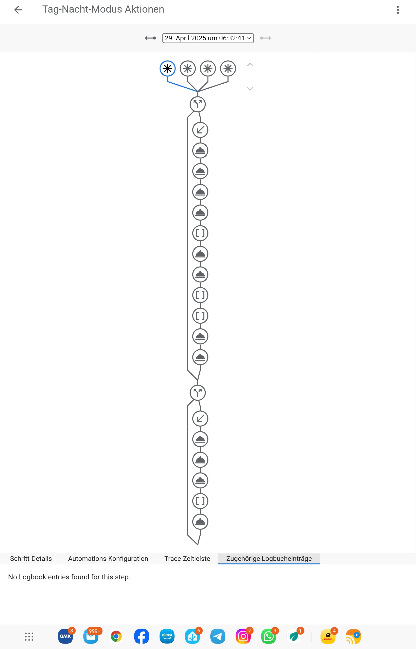

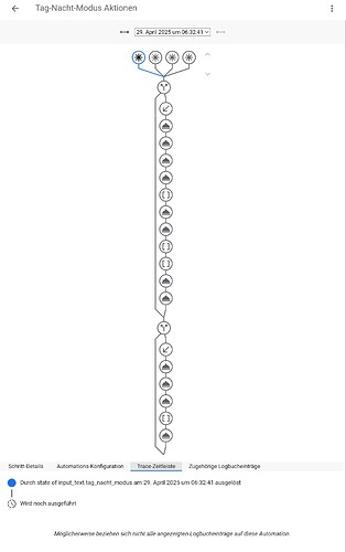

OK, also heute morgen wieder das selbe Problem, nachdem tagelang alles wie gewohnt funktionierte.
Hier ein paar Screenshots von den Traces:
Wenn ich auf die erste Abzweigung drauftippe:
Hier der Code der ganzen Automatisierung:

Die traces kann man auch in eine Datei exportieren, das ist besser. Komisch finde ich dass die Automation noch läuft, zu sehen auf einem Screenshot. Evtl. hängt die Automation in einem der Scripte fest?
was steht denn in den logs dazu?
evtl findest du ein „automation already running“ oder so etwas.
