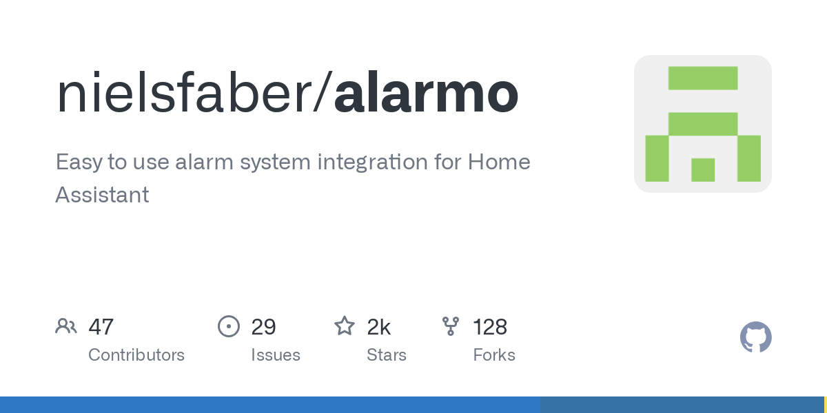

Hi, hatte auch schon einmal nach einer Integration gesucht und das hier gefunden. Das wollte ich mir mal genauer anschauen, aber bisher noch nicht dazu gekommen.
