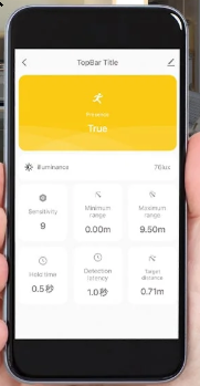

Hallo, ich möchte mir die Einstellungen des Präsenzmelder in der MOES App anschauen. Dort muss ich zuerst eine Verbindung zwischen Zigbee2MQTT und der App herstellen. Wie bekomme ich das hin ?

So habe ich das auch recherchiert, in Z2M sieht man doch die Einstellung
Hallo ja sieht man. Laut der App sieht man aber die Bewegungen sprich man sieht genau wo sich jemand bewegt und kann es besser einstellen. Wenn das nicht geht dann geht es nicht.

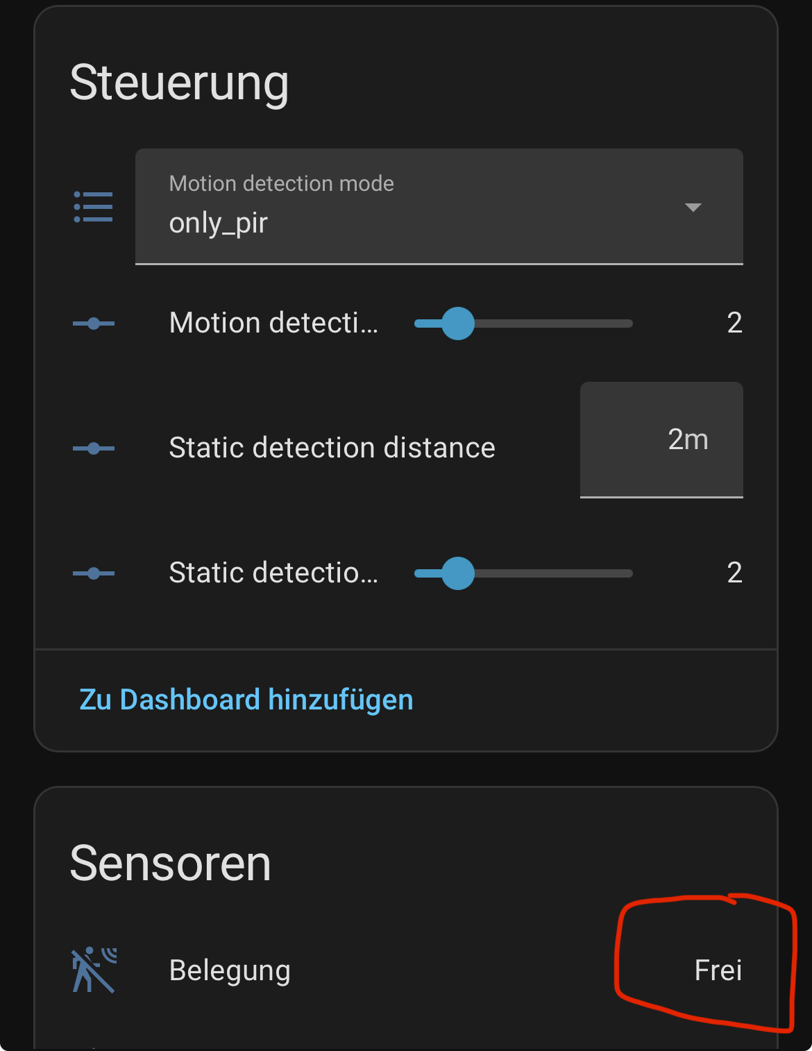

Du hast doch den Binary Sensor in HA

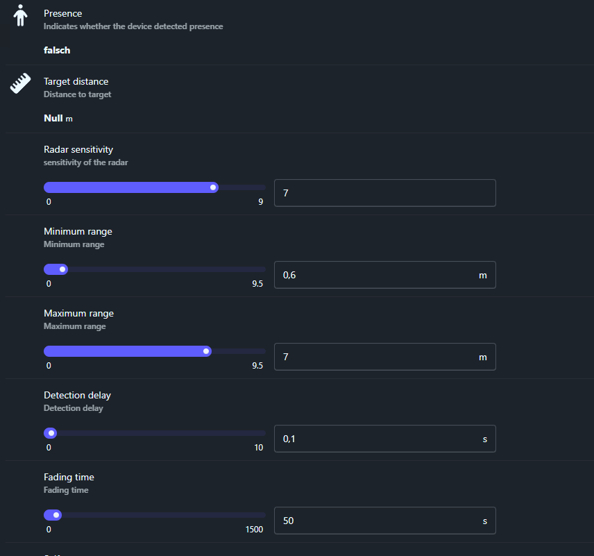

Und wahrscheinlich in MQTT auch die Einstellmöglichkeiten
Mann öffnet entweder diese Seite oder baut sich ein eigenes Dashboard
Beispiel:
Schau mal in Zigbee2Mqtt unter dem Gerät in der Einstellung Expose-Funktionen ob da deine Einstellmöglichkeiten sind?
Ich glaube er hat mehrere Zonen zum Überwachen und das kann man wohl in der App sehen.
Du meinst wie der Aqara FP2? Das geht nur in der Aqara App

Hallo Einstellungen sind vorhanden
Auf deren Webseite sieht man die APP - aber wenn ich die zum Testen nicht nutzen kann werde ich mit den oberen Einstellungen benügen:
Für die App benötigst du das Zigbee Gateway von MOES. Die App verbindest du dann mit dem Gateway.
Dort siehst du aber auch nicht mehr Werte als unter Zigbee2Mqtt.
Dann findest doch diese auch in der MQTT Integration
Wenn dort Zuviel Entität aufgeführt werden dann bastel dir doch eine Übersicht, also eigenes Dashboard :clap:

Bist du mal bei Einstellungen, Geräte, MQTT und dort zu den Moes navigiert?
Findest du alles was du benötigst oder sind dort zu viele
