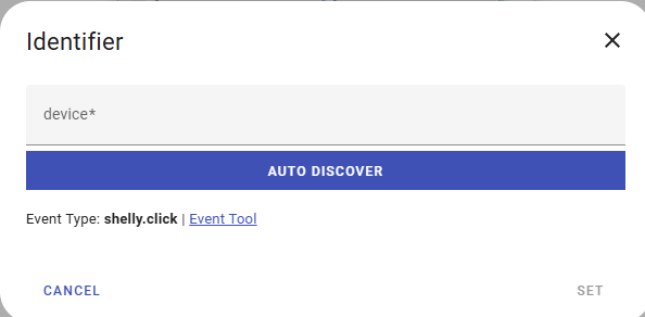

Nun versuche ich den Shelly BLU Wall Switch 4 (korrekt eingebunden über BTHome) im Switch Manager zu nutzen.
Nach der Auswahl „Add Switch“ taucht im Auswahlmenü des Switch Managers die Auswahloption der Shelly Wall Switch 4 auf.
Das anschließende Auto Discovery funktioniert allerdings nicht.
Kann mir jemand sagen, was ich unter Device eintragen muss bzw. funktioniert der Switch Manager evtl. nur mit Zigbee2Mqtt Geräten? Falls ja, würde es mich wundern, da er ja in der Auswahl-Liste aufgeführt wird.
Danke für Eure Unterstützung
habe vermutlich die Ursache gefunden. Im Switch Manager kann man den Shelly Wall Switch 4 auswählen, aber nicht den Shelly BLU Wall Switch 4. Mir war leider nicht bewusst, dass es den Shelly BLU Wall Switch 4 auch ohne BLU gibt.
