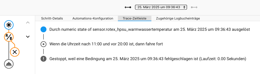

Leider startet die Automatisierung aber nicht nach 11 Uhr wenn die Temperatur vorher unter 40 Grad bereits gerutscht ist.
Hier vom Trace:

Hi, ich denke mal es liegt am Trigger für die 40 Grad. Das Problem ist, dass der nur dann auslöst, wenn der Wert die Schwelle in diesem Moment unterschreitet. Wenn die Temperatur bereits vor 11:00 Uhr unter 40°C liegt, dann gibt es nach 11:00 Uhr kein erneutes Unterschreiten mehr und die Automatisierung kann nicht getriggert werden. Du brauchst daher noch einen Trigger für die Uhrzeit und kannst dann in den conditions prüfen, ob der Wert unter 40 liegt.
