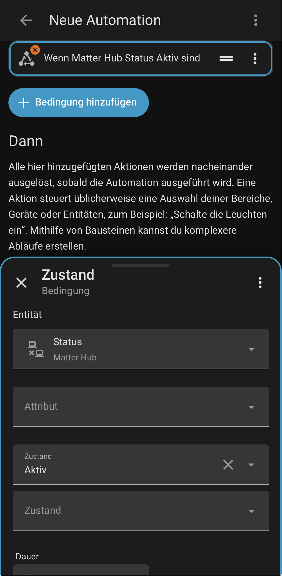

Mehrere Bedingungen hinzufügen
Zum Beispiel:
Musst also schauen was du brauchst
Die Automation triggert bei jeder Zustandsänderung, also auch bei Systemstart oder Neustart der Integration.
Der Eingangszustand ist dann vermutlich „unavailable“ oder „unknown“.
Du solltest also die Automation bei Zustandsänderungen aus diesen beiden Zuständen ignorieren.
Vielleicht hilft es auch wenn Du den event_type (press_short oder sowas) prüfst.
