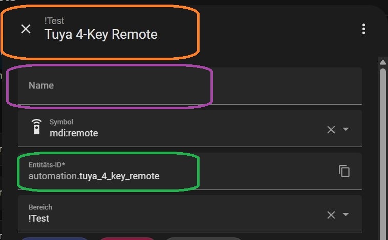

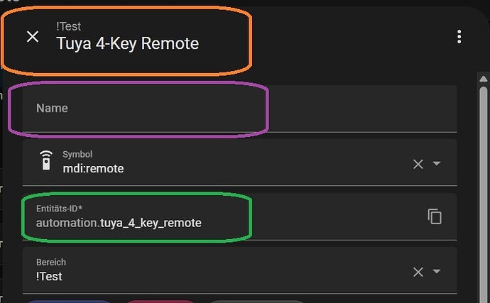

Sorry, vielleicht stell ich mich gerade blöd an, aber das hab ich noch nicht ganz verstanden?
Die Automation hat eine Entität, die hat einen Namen (grün).
Dann gibt es den Namen, den ich über „umbenennen“ festlegen kann (orange)
Und dann noch das Feld in Violett, wo ich noch zusätzlich einen Namen angeben kann?
In allen Listen bei Gerät oder entitäten wird der Name von orange angezeigt.
Welche Funktion hat dann das Namensfeld in violett??
Sorry wenn ich nerve, aber ich versuche gerade ein neues möglichst übersichtliches System aufzubauen und mein „innerer Monk“ braucht Klarheit :wink:
Habs gerade beim Experimentieren rausgefunden:
„NUR“ In den Dashboards wird der „violette“ Name verwendet!!
Und wenn das Feld leer ist, dann nimmt HA den Namen von „orange“
Ich glaube ich habs jetzt geschnallt, oder :wink:
Ja genau so ist es!
