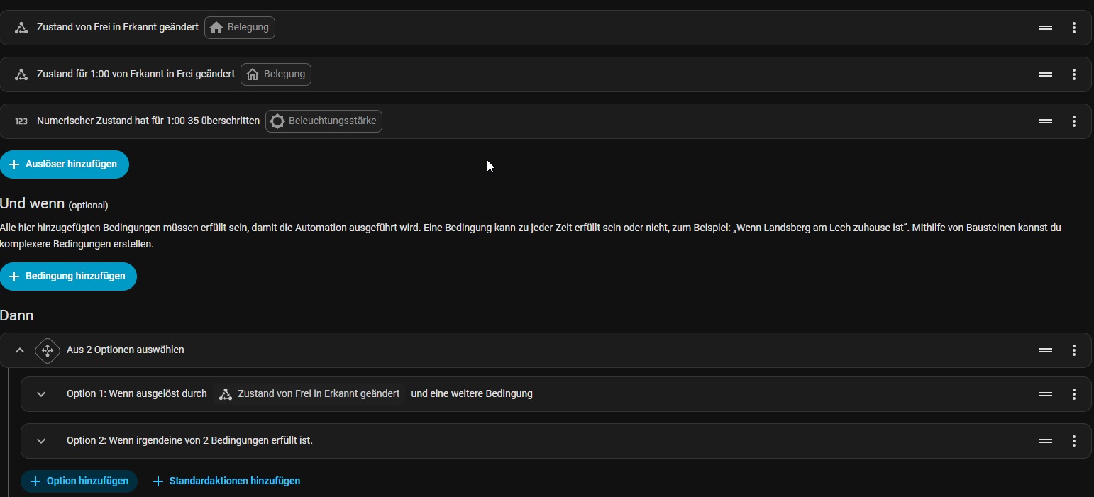

ich befasse mich aktuell viel mit Automatisieren und verstehe manchmal nicht warum die Aktion nicht ausgeführt wird obwohl die Bedingung beim Prüfen gegeben ist. Klicken ich unter Dann auf „Aktion ausführen“ funktioniert es. Muss ich irgendwo noch einstellen wie oft die Automatisierungen geprüft werden ?
Was sagt denn die Trace-Timeline?

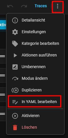

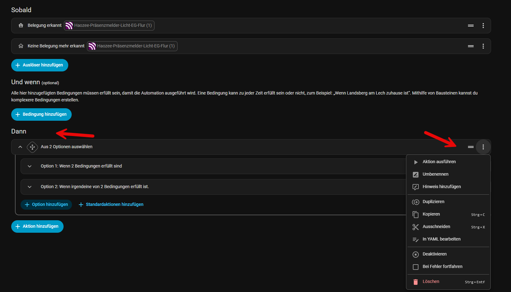

Dein Screenshot zeigt zwar dein Vorgehen, aber leider nicht die Automation selber. Diese Bilder sind so nicht aussagekräftig und schwer nachvollziehbar. Es ist besser, wenn du den Code der Automation in YAML postest. Klicke dazu auf die 3 Punkte ganz oben rechts, dann benutzt du die Optionen lt. Bild.

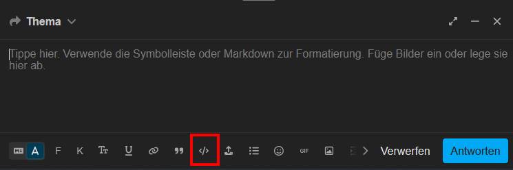

Wenn der Code in der Ansicht geladen ist, dann bitte alles markieren, in den Text klicken und dann Strg-A drücken (beim Mac Cmd-A). Jetzt hier im Forum in deinem Thema auf „Antworten“ klicken und vor dem Einfügen auf „Formatierter Text“ klicken und dann den Text einfügen.
Dann liegt die Automation in einer Form vor, die jeder hier einsehen und bei sich bearbeiten kann, da alle Teile vorliegen.

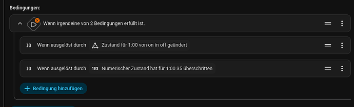

Was brauchst du aus der Trace Timeline?
Durch Zustand von binary_sensor.haozee_prasenzmelder_licht_eg_flur_presence am 22. Oktober 2026 um 10:22:11 ausgelöst
Auswahl: Option 2 ausgeführt
Am 22. Oktober 2026 um 10:22:11 fertig (Laufzeit: 0.01 Sekunden
demnach wurde die Option 2 ausgeführt.

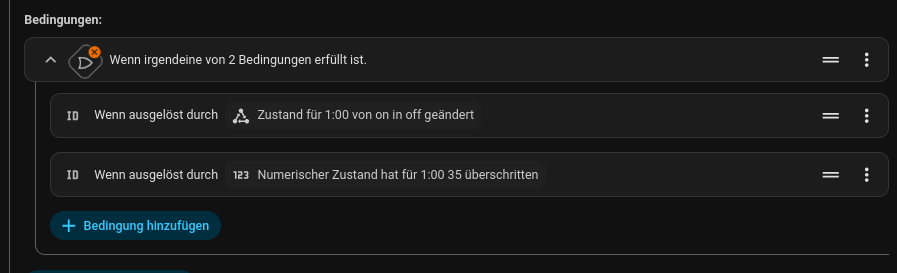

Wenn du willst, dass das Licht auch ausgeschaltet wird, sobald die Helligkeit für 1 Min über 35 steigt, musst du dafür auch einen Trigger anlegen.

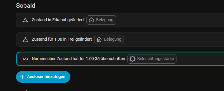

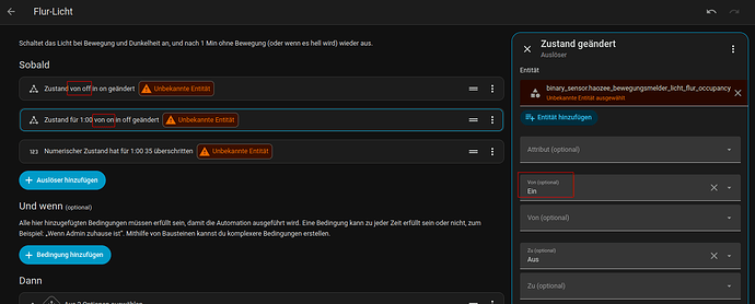

Hallo, damit habe ich mich noch nicht befasst. Bei Sobald habe ich jetzt folgendes ausgewählt:
was verbessert sich mit dieser neuen Struktur bei den Automatisierungen ?
kleiner Tipp nebenbei:
Verwende beide, also Von und Zu im trigger
Wenn du das nicht machst dann wird auch von Zustand „Nicht verfügbar“ oder „Unbekannt“ zu … getriggert
Meist z.B. beim neu starten von HA

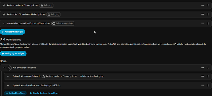

siehst du doch unten in dem oder Block
Hier hast du jetzt die ODER Funktion mit dem neuen Trigger von oben
Leider geht die neue Automatisierung nicht
