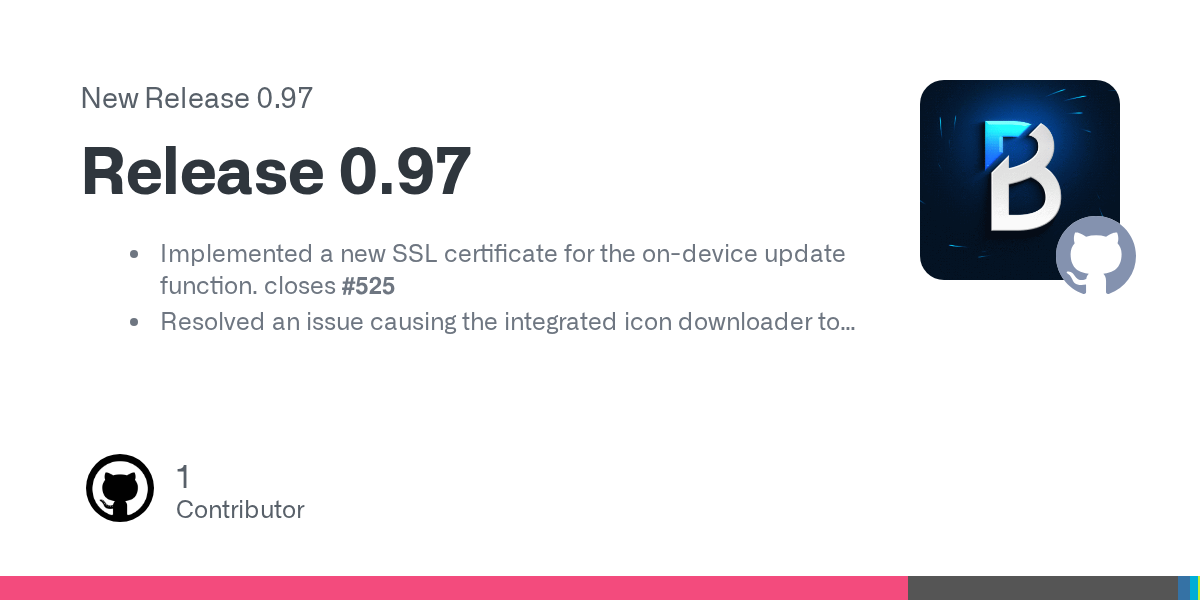

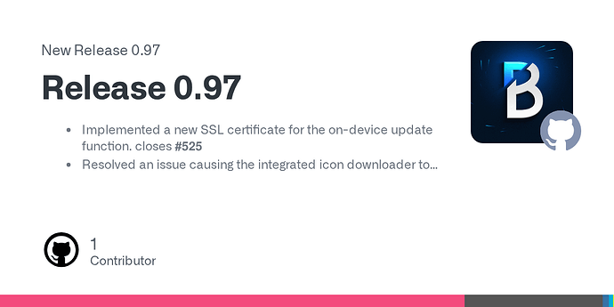

Der Entwickler hat vor kurzem ein Update bereitgestellt. Ich habe es bereits installiert. Der Import von Icons funktioniert wieder. :grinning:
Das Update kann auch über die App eingespielt werden.
