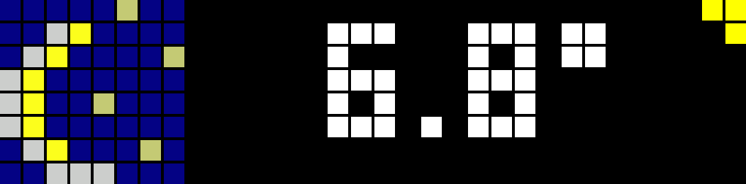

Uber das dynamische Wetterskript habe ich dann auch die GIFs wie beschrieben heruntergeladen, umbenannt und hochgeladen. Die GIFs werden auch im File-Browser der Weboberfläche korrekt angezeigt, aber bei den Anzeigen des dynamischen Wetters geht irgendwas ein wenig schief.
awtrix_clear-night
Eigentlich sollten nur die Sterne blinken und nicht der Mond gelb werden.
Auch bei „Bewölkt“ ist beim ersten Teil der Animation die Wolke leer.
Hat das sonst noch jemand festgestellt.

Kann ich so bestätigen, ist mir bisher noch gar nicht aufgefallen. Da es auch im LiveView so angezeigt wird, gehe ich davon aus, dass es sich dabei um ein Problem mit dem gif an sich handelt. Tausch doch mal die betroffenen Bilder gegen andere Bilder aus. „Standbilder“ gehen bei mir auch nicht mehr (bzw. können nicht hochgeladen werden im File Editor), allerdings habe ich all diese Probleme nicht, wenn ich die Icons aus der awtrix App verwende. Ich vermute, dass sich da in der Kommunikation mit der Lametrics Schnittstelle etwas geändert haben muss. Die awtrix Software wurde ja schon einige Zeit nicht mehr verändert und die awtrix App funktioniert auch ohne Probleme.
