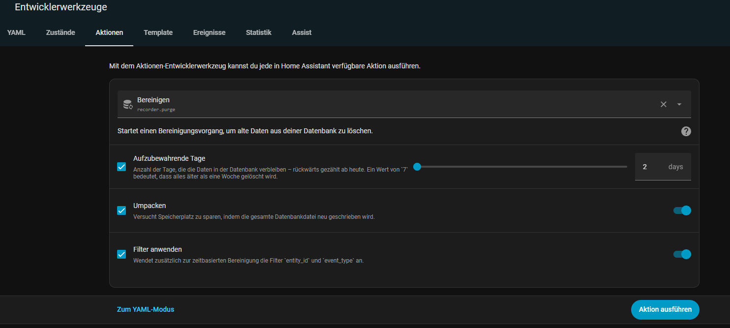

ich habe es so gemacht:
Dienst Rekorder bereinigen aufgerufen:
  • Entwicklerwerkzeuge
    • Aktionen
      • Rekorder:
        • Bereinigen.
          • Aufzubewahrende Tage : 2
            • Umpacken aktiviert
Mehr als 2 Tage brauche ich nicht, da ich InfluxDB habe.
Habe es gerade nochmal gemacht.

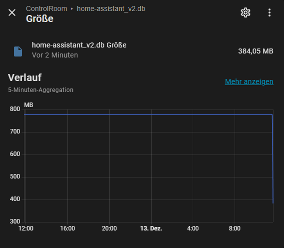

Aktuelle Größe der v2.db zurzeit 384 MB

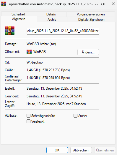

Die Größe des Backup auf meinem NAS.
Mein HA läuft seit 2 Jahren und das Volumengerüst ist nicht klein.

Ich habe auch kein tiefgehendes Wissen zur home-assistant_v2.db.
Habe nur in der configuration.yaml einen Eintrag, der mir die Erstellung eines Sensor für die Größe der Datenbank erlaubt, um ihn zu beobachten.
# Erlaubnis zur Erzeugung des Senors für die Datenbankgröße .....v2.db
# mit Hilfe der Integration 'File Size'
homeassistant:
  allowlist_external_dirs:
    - /config
Hilfreicher >> LINK << dazu.
Mir reicht es, wenn ich weiß, wie man die v2.db klein hält.
