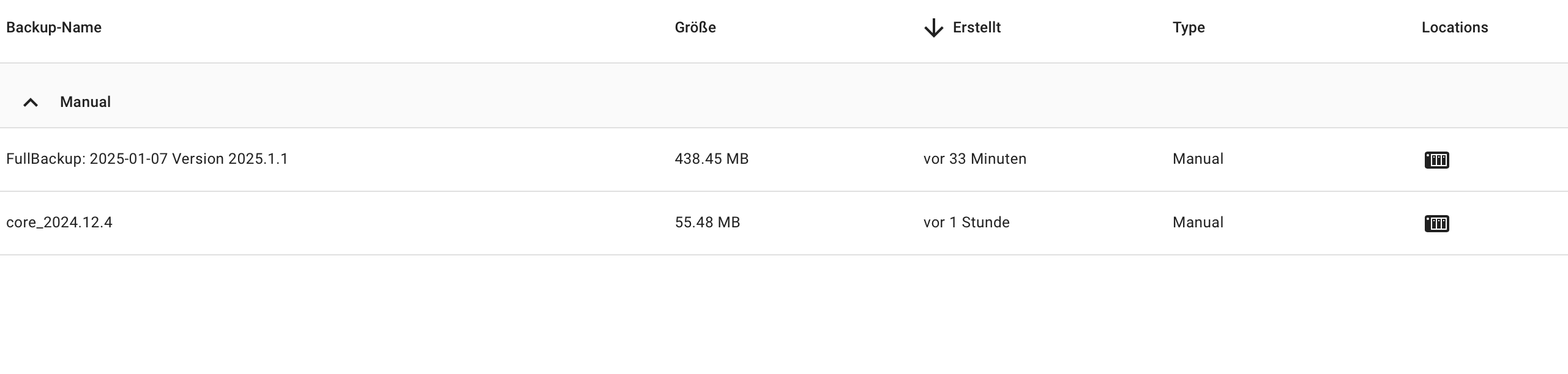

da ich eine andere Zeit gewählt habe (bei mir 23:45 auf die NAS) habe ich die Automatik-Funktion abgestellt und mach es nach wie vor über eine Automation.
Aber: Dann werden diese BackUp’s nicht in der Übersicht der BackUp’s angezeigt. Durchgeführt worden ist es aber und auf der NAS abgespeichert.
Hat da jemand eine Idee dazu?

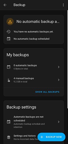

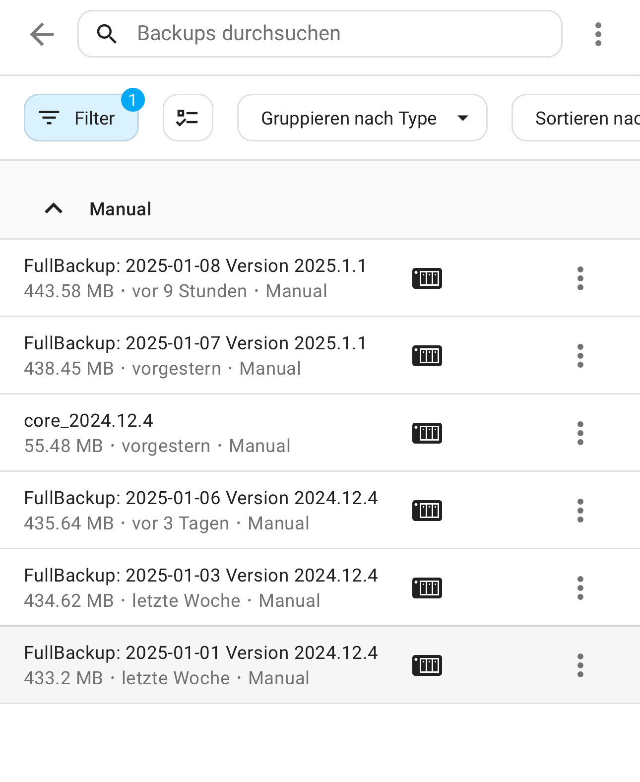

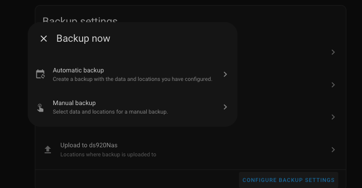

Je nachdem was du hier
auswählst. Ich sehe meine alten Backups noch. Entweder unter automatic oder manuel backups. Automatische Backups habe ich nicht aktiv.

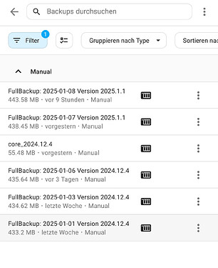

@andifidi Wenn du die neue Backupfunktion nicht nutzt und weiter bei deiner Automation bleibst, dann werden deine von der Automation erstellten Backups auch nur unter „manual backups“ angezeigt. Unter automatic Backups befinden sich nur die Backups, die unter der neuen Funktion erstellt wurden.
Du solltest also deine Auto-Backups auch unter manual backups finden.
Danke für Eure Antworten. Ich habe das ein paar Tage beobachtet und die
BAckUps werden wieder angezeigt. Warum auch immer das eine Weile gedauert hat. Jetzt passt es :slight_smile:
