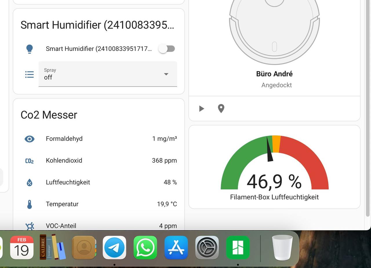

coole Sache. Nachdem ich am Wochenende durch mangelhafte Recherche meinerseits mein Filament bei 50C° im Backofen getrocknet habe, böser Fehler, habe ich das neu bestellte einfach in eine Kiste mit diesen kleinen weißen Päckchen gelegt. Im Moment liege ich bei 47% Lustfeuchtigkeit.
Das sollte für PLA+ OK sein.
